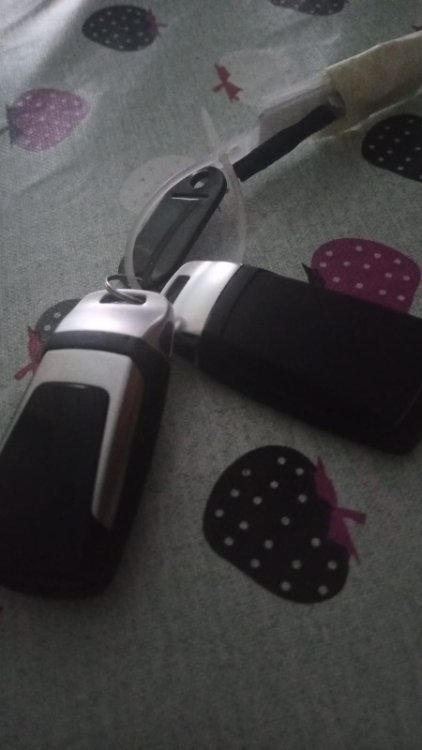

aquiti Publicado 3 de Abril del 2022 Autor Denunciar Publicado 3 de Abril del 2022 En 3/4/2022 a las 8:44, Hernán Diego dijo: Expand No sabia que existía ese tipo de llave, me encantaría encender la calefacción a distancia jajajaj pero la mía no es así os dejo una foto de las 2 que tengo en casa Responder
aquiti Publicado 3 de Abril del 2022 Autor Denunciar Publicado 3 de Abril del 2022 La que uso es como la de la derecha pero la de la izq es diferente Responder
Hernán Diego Publicado 3 de Abril del 2022 Denunciar Publicado 3 de Abril del 2022 En 3/4/2022 a las 9:58, aquiti dijo: La que uso es como la de la derecha pero la de la izq es diferente Expand Yo diría que la de la izquierda es la principal y la de la derecha la secundaria pero donde está la tercera? Las q muestras son iguales en función la diferencia es el casco por el más premium mientras q la de la derecha es la muleto plástica Responder
Hernán Diego Publicado 3 de Abril del 2022 Denunciar Publicado 3 de Abril del 2022 Esas son las 3 mías 2 normales del auto 1 calefacción independiente Responder
aquiti Publicado 3 de Abril del 2022 Autor Denunciar Publicado 3 de Abril del 2022 En 3/4/2022 a las 10:46, Hernán Diego dijo: Esas son las 3 mías 2 normales del auto 1 calefacción independiente Expand Pues va a ser que las mías son las 3 iguales, no tengo ni idea. Que extra es ese que tienes para tener lo de la calefacción ??? Se puede hacer para el aire acondicionado?? Gracias Saludooos Responder
Hernán Diego Publicado 3 de Abril del 2022 Denunciar Publicado 3 de Abril del 2022 En 3/4/2022 a las 12:00, aquiti dijo: Pues va a ser que las mías son las 3 iguales, no tengo ni idea. Que extra es ese que tienes para tener lo de la calefacción ??? Se puede hacer para el aire acondicionado?? Gracias Saludooos Expand Hola si viene de extra y funciona de 2 maneras una desde el mmi lo puedes programar tipo de lunes a viernes de 6.30 a 7 y cuando te subes el auto ya está caliente el motor y el interior.. Funciona con una bomba de combustible adicional pero toma el mismo combustible que se carga en el auto Y la segunda opción es vía llave a distancia que hace lo mismo puedes programar días y horarios o directamente decirle prenderlo ahora 30 o 40 minutos Si estas en un restaurante y ves que hace mucho frío o si fuiste a algún lugar y nevó eso de rasquetear la nieve a mi no me gusta Porq de raya el auto en cambio con esto le das al control y el auto se descongela y quita la nieve por completo y te subes calentito al auto Yo vivo en alemania y acá es muy útil El adicional se llama... CALEFACCIÓN INDEPENDIENTE y es un adicional al tizona Responder
