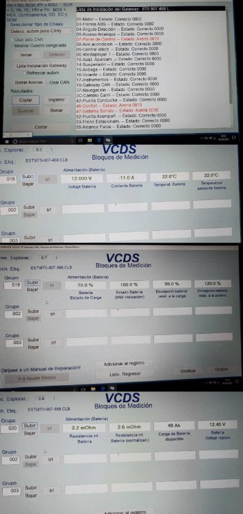

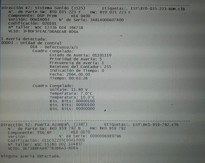

Rizo Publicado 3 de Abril del 2022 Denunciar Publicado 3 de Abril del 2022 Buenas, tengo un problema con mi Audi A4 B8 avant 3.0 TDI, le cambié el verano pasado la pantalla por una de 10" y poco después murió la batería. Me pusieron una Bateria Varta 12v. 110Ah 920A I1 que no trae el código para codificarla ( el del taller ni idea del código y yo tampoco lo sabía) la cuestión es que me sigue chamuscando la batería. El coche parado y cerrado tiene un consumo de más de 10 amperios, a veces deja de oirse el equipo de musica 5 segundos y vuelve, los altavoces del lado del acompañante no suenan. Lo he llevado a más de 5 talleres en Asturias y nadie sabe lo que tiene, no saben codificarme la batería... en fin. Puede ser que la pantalla esté mal y por eso consuma la batería ( hoy Lunes se la llevo al que me la instaló a ver si puede ser de eso que está en garantía) será por no estar codificada la batería? A qué taller puedo llevarlo en Asturias porque el coche tengo que dejarlo conectado todas las noches a un cargador de batería, es un coñazo. Adjunto foto de las averías que salen en el Vagcom. Gracias de antemano. Responder
Tineo Publicado 3 de Abril del 2022 Denunciar Publicado 3 de Abril del 2022 (editado) Esta claro que tienes una avería en la j525, por la letra F veo que es la procesadora de sonido Bang Olufsen. Si la pantalla ha desencadenado o no esa avería.. pues no está claro, pero me inclino a pensar que no tiene que ver. Esa j525 tiene precedentes de fallos, pero hay técnicos que las recuperan (al menosme suena un tal Jonny de Madrid que está en el milanuncios). Ese consumo latente es altísimo y un riesgo eléctrico muy serio, yo soltaría ese módulo ya hasta que lo repares (sustituir por otra supone liberar componentes), va en el lateral del maletero. Editado 3 de Abril del 2022 por Tineo Responder

Rizo Publicado 4 de Abril del 2022 Autor Denunciar Publicado 4 de Abril del 2022 hace 8 horas, Tineo dijo: Esta claro que tienes una avería en la j525, por la letra F veo que es la procesadora de sonido Bang Olufsen. Si la pantalla ha desencadenado o no esa avería.. pues no está claro, pero me inclino a pensar que no tiene que ver. Esa j525 tiene precedentes de fallos, pero hay técnicos que las recuperan (al menosme suena un tal Jonny de Madrid que está en el milanuncios). Ese consumo latente es altísimo y un riesgo eléctrico muy serio, yo soltaría ese módulo ya hasta que lo repares (sustituir por otra supone liberar componentes), va en el lateral del maletero. Yo de electricidad ni papa, se que en el lateral va ahí metido ese componente, intentaré soltarlo a ver. No sabes de ningún taller por aquí donde puedan mirarlo? O directamente intento hablar con el chico de milanuncios. Quedé ahora a las 9 con el que me lo instaló pero sí la culpa no es de la pantalla va a ser tontería llevarlo. Por cierto que la batería que me pusieron está sin codificar, podría ser por eso también? Responder
Tineo Publicado 4 de Abril del 2022 Denunciar Publicado 4 de Abril del 2022 La batería hay que codificarla pero no es el problema inmediato. Lo de soltarlo te lo digo por la fuga de corriente. Yo que tú hablaría con un técnico que te revise esa j525, (versión F) en un % alto de ocasiones son reparables Responder

Rizo Publicado 4 de Abril del 2022 Autor Denunciar Publicado 4 de Abril del 2022 Novedades, después de dejar el coche a las 9 de la mañana hoy en la empresa dónde instalé la pantalla, ya se oyen todos los altavoces y el equipo suena de cine como siempre ( no entiendo nada porque en otros talleres no fueron capaces a borrar el fallo) Me dijo que borró la avería J525 de la controladora y no le volvió a salir. Midió el consumo de la pantalla después de apagar el coche y a los 20 segundos cae a cero por lo que la pantalla no es la causante del consumo de la batería. Podría ser por una mala codificación de la batería? puedo intentar codificarla yo con el vagcom pero estoy mirando el post de codificación de bateríasy hay "mil codigos" para meter. He visto que otro forero encontró el número de serie detras de una pegatina, tendré que echarle otro ojo a la batería a ver si lo encuentro... Responder
Rizo Publicado 4 de Abril del 2022 Autor Denunciar Publicado 4 de Abril del 2022 hace 4 horas, Tineo dijo: La batería hay que codificarla pero no es el problema inmediato. Lo de soltarlo te lo digo por la fuga de corriente. Yo que tú hablaría con un técnico que te revise esa j525, (versión F) en un % alto de ocasiones son reparables Gracias Tineo, contacté con el por la mañana pero en principio se fue el fallo de los altavoces, tengo que volver a revisar el coche con el vagcom a ver pero ahora se escucha todo bien. Responder
Tineo Publicado 4 de Abril del 2022 Denunciar Publicado 4 de Abril del 2022 (editado) Estas etapas b&o de esa serie son muy propensas a freírse o averiarse; lo más probable es que sea la única culpable del desaguisado Si tienes vagcom puedes recodificar batería tu mismo, hay un hilo con los códigos válidos que puedes usar Editado 4 de Abril del 2022 por Tineo Responder

Rizo Publicado 5 de Abril del 2022 Autor Denunciar Publicado 5 de Abril del 2022 (editado) Después de pasar el vagcom, he borrado las averías que he podido y me ha dejado estas, he codificado la batería con el código de Tineo y lo ha validado. Cómo veis esas lecturas del estado de la batería? Editado 5 de Abril del 2022 por Rizo Responder
