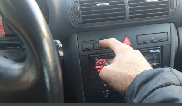

thesxer Publicado 4 de Abril del 2022 Denunciar Publicado 4 de Abril del 2022 Hola a tod@s, tengo un 8l ASZ y dudo sobre la función del botón del ESP. El botón que hay encima de la radio no tiene luz encendida y cuando lo pulso no aparece ningún testigo en el cuadro. Alguien sabe como actúa este? Hoy le he apretado en una rotonda y el coche se me va y no actúa ni suena nada aparentemente. Responder
VIX Publicado 4 de Abril del 2022 Denunciar Publicado 4 de Abril del 2022 Yo diría que hace de control de tracción más que de estabilidad, aunque no he tenido oportunidad de trastearlo mucho. Lo que sí te puedo decir es que en el mío diría que si lo pusas unos segundos se enciende en el cuadro, no sé si con un simple toque ya actúa... Lo probaré y te digo! Responder

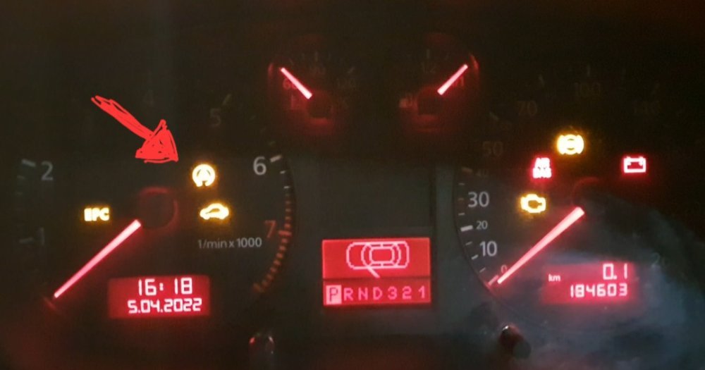

VIX Publicado 5 de Abril del 2022 Denunciar Publicado 5 de Abril del 2022 Pues si me da tiempo luego lo pruebo, ya que entre semana no uso el coche y antes me he olvidado de coger las llaves. Diría que al arrancar se enciende un momento, por lo menos en el Cabrio seguro. De todos modos creo que ese ESP es muy rudimentario y lo que hace es intentar que las ruedas traccionen, como un ABS pero para la tracción, no creo que sea control de estabilidad como en otros modelos que te cuadra en coche si se va... Saludos Responder
Tolo Publicado 5 de Abril del 2022 Denunciar Publicado 5 de Abril del 2022 Tendrías que conectar el VagCom y te indicaría que versión de ABS llevas y con el test del cuadro saber si funciona el testigo del ESP. Responder
VIX Publicado 5 de Abril del 2022 Denunciar Publicado 5 de Abril del 2022 Pues he probado en mi A3 y te confirmo que al arrancar se enciende y se apaga el testigo y si pulso el botón del ESP se enciende la luz en el cuadro Responder

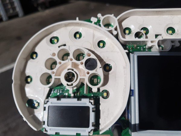

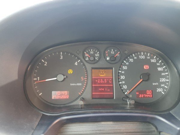

thesxer Publicado 27 de Abril del 2022 Autor Denunciar Publicado 27 de Abril del 2022 Bueno tras meter el cable salía error en módulo abs. Pero no me cuadraba que no tuviera luz encendida y tras desmontar el cuadro vi el "apaño" que habían hecho para pasar la itv, habían tapado con plastilina negra el led para que no diera fallo. ¡Que máquinarias el tipo q lo hizo! EL error que da es sensor aceleración lateral g200 error 12 fallo eléctrico en circuito Y sensor velocidad de rueda delantero izquierda g47 Error 12 fallo eléctrico en circuito- intermitente. Bueno ya estoy algo as tranquilo al haber identificado qué era el fallo. Responder
