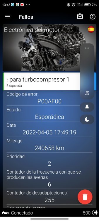

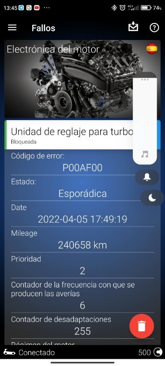

Pacoron Publicado 6 de Abril del 2022 Denunciar Publicado 6 de Abril del 2022 Buenas tardes, como el título dice, se me encendió el muelle en naranja intermitente y la cafetera fija en naranja, y se me ha quedado sin potencia, le conectado el obdeleven y me indica en la unidad del motor el fallo: "Unidad de reglaje del Turbocompresor 1 bloqueada" He intentado borrar el fallo y no me deja, sabéis que puede ser? Responder

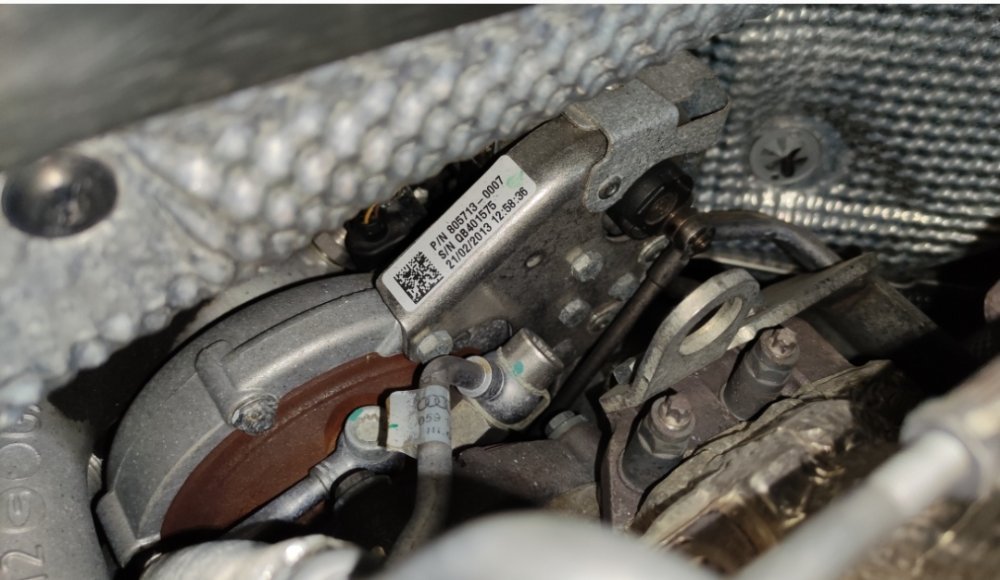

Pacoron Publicado 11 de Abril del 2022 Autor Denunciar Publicado 11 de Abril del 2022 Donde se ubica la unidad de reglaje de turbo, para poder desmontarla? Es está de la foto? Responder

tl1000edu Publicado 11 de Abril del 2022 Denunciar Publicado 11 de Abril del 2022 hace 3 horas, Pacoron dijo: Donde se ubica la unidad de reglaje de turbo, para poder desmontarla? Es está de la foto? Está detrás de la placa con la referencia que se ve en la foto. Se ven los tres tornillos que sujetan la unidad a la placa. El problema es que no sale entre por el hueco entre la chapa anticalórica y soltar el conector es casi imposible. Responder
Pacoron Publicado 11 de Abril del 2022 Autor Denunciar Publicado 11 de Abril del 2022 hace 1 hora, tl1000edu dijo: Está detrás de la placa con la referencia que se ve en la foto. Se ven los tres tornillos que sujetan la unidad a la placa. El problema es que no sale entre por el hueco entre la chapa anticalórica y soltar el conector es casi imposible. Entonces como se saca? como la sacaste tu? Responder
tl1000edu Publicado 11 de Abril del 2022 Denunciar Publicado 11 de Abril del 2022 hace 6 horas, Pacoron dijo: Entonces como se saca? como la sacaste tu? Yo tuve que desmontar la cubierta que va detrás de los turbos. Está colocada entre las torretas de la suspensión y por la parte de adelante es esa chapa anticalórica que se ve en la foto. Responder
Pacoron Publicado 12 de Abril del 2022 Autor Denunciar Publicado 12 de Abril del 2022 Se desmonta por la parte de arriba toda la chapa anticalorica, quitando el plástico que está donde los limpiaparabrisas? Podrías poner el enlace dónde compraste la unidad de reglaje del turbo, muchas gracias. Responder
tl1000edu Publicado 13 de Abril del 2022 Denunciar Publicado 13 de Abril del 2022 http://recastock.com/ Eso es, quité todo el plástico debajo del parabrisas, los refuerzos que van a las torretas de la suspensión y finalmente la chapa que va detrás de los turbos. Se hace bien. Responder
