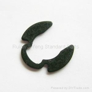

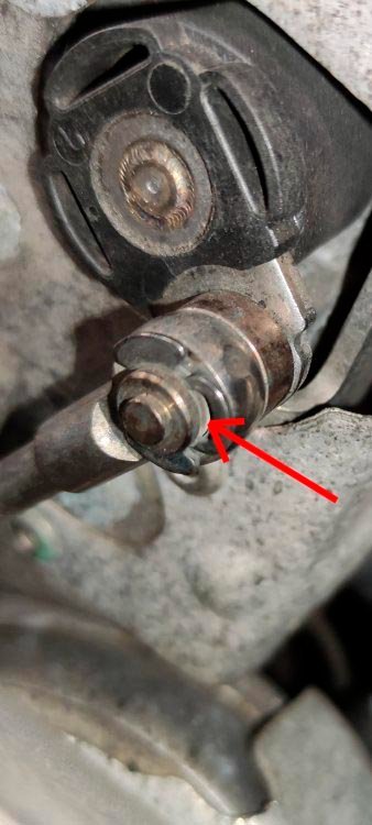

Pacoron Publicado 14 de Abril del 2022 Autor Denunciar Publicado 14 de Abril del 2022 Lo que me ha costado quitar la chapa anticalorica, hay que sacarla junto con la chapa de detrás, lo que no se es como se quita la grupilla que lleva ? Responder
tl1000edu Publicado 15 de Abril del 2022 Denunciar Publicado 15 de Abril del 2022 En 14/4/2022 a las 16:04, Pacoron dijo: Lo que me ha costado quitar la chapa anticalorica, hay que sacarla junto con la chapa de detrás, lo que no se es como se quita la grupilla que lleva ? Expand Ahí tienes que meter un destornillador plano en la ranura y tirar hacia atrás. Es como un circlip Responder
Tineo Publicado 17 de Abril del 2022 Denunciar Publicado 17 de Abril del 2022 Si, es un split circlip de los raros, tiras de la oreja y sale con bastante facilidad. Responder
Pacoron Publicado 18 de Abril del 2022 Autor Denunciar Publicado 18 de Abril del 2022 Gracias. Responder
Miguel Ángel. Publicado 19 de Abril del 2022 Denunciar Publicado 19 de Abril del 2022 Destornillador y palanquear, pero con un imán pegado porque seguro salta... Salu2.- Responder

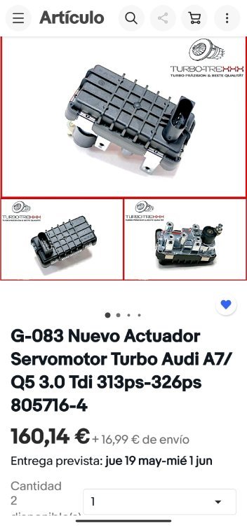

Pacoron Publicado 12 de Mayo del 2022 Autor Denunciar Publicado 12 de Mayo del 2022 Como comenta tl1000edu así es como se repara esa pieza, lo peor es, que si le pones la rueda dentada nueva seguro habría que calibrarlo con el útil del servicio oficial, y yo compré el actuador completo que ya viene calibrado justo para montarlo. Os pongo una captura de donde lo compré. Responder
