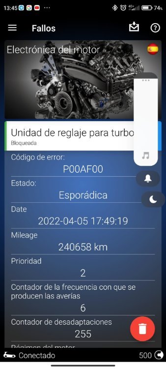

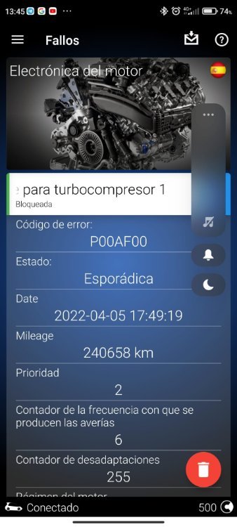

Te adjunto una captura del fallo que me daba a mi, se encendia el muelle fallo del motor, no me dejaba pasar de 2000rpm y al pasarle el obdeleven me daba el fallo que se ve en la captura.

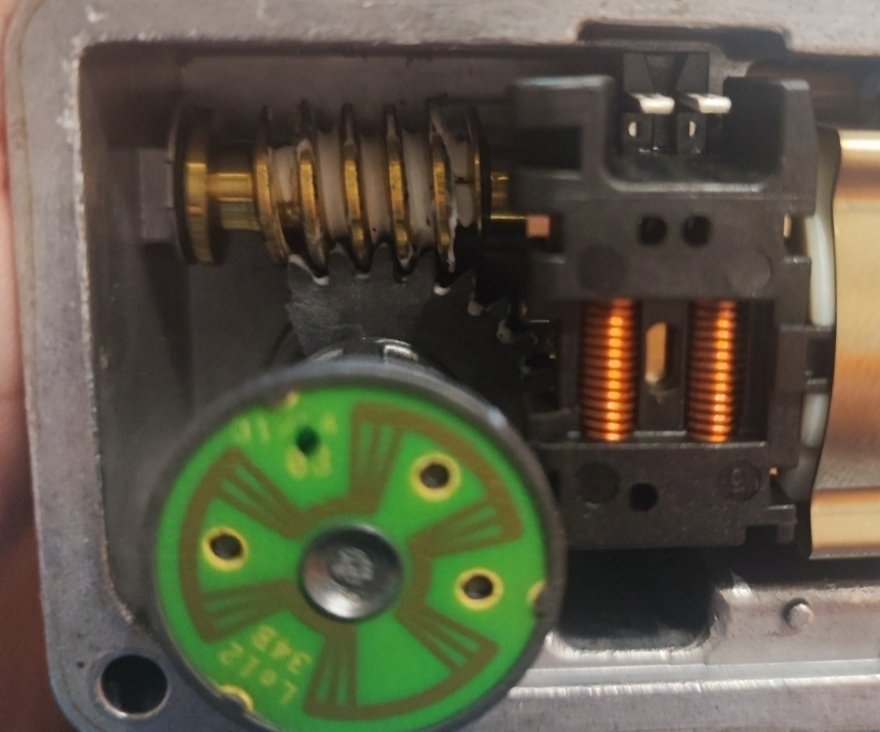

Si ese fallo es el que me sale , pero lo que os digo , no veo desgaste en los dientes, ni en el sinfín, mañana probaré a conectarlo otra vez y ver si se mueve , cualquier cosa os voy comentando.
hace 3 horas, perico07 dijo:
El engranaje tiene buen aspecto. En mi caso había viruta de plástico alrededor del husillo. Probablemente sea otro el fallo.
