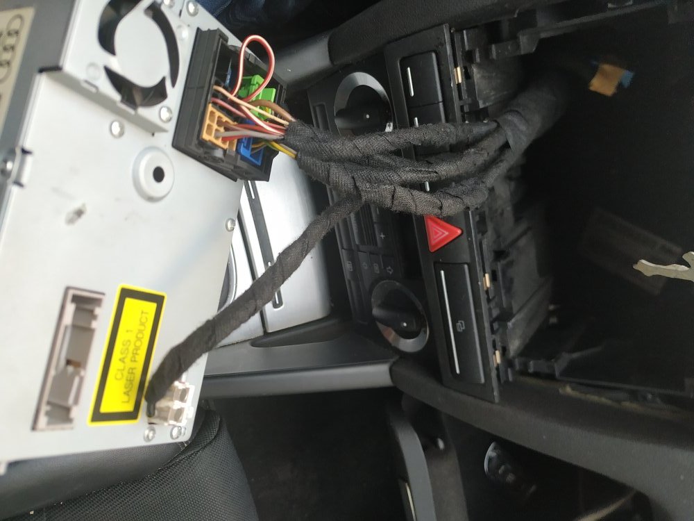

sitor Publicado 6 de Abril del 2022 Denunciar Publicado 6 de Abril del 2022 Buenas ,os quería hacer una consulta, he quitado la mítica Dynavin para poner un rns, al ser de segunda mano no sé si me lo han vendido mal o estoy instalando algo mal , no consigo que se encienda , os pongo una foto de cómo lo tengo puesto , hay un conector a la derecha que como veis no tengo nada conectado , hay que conectar algo ahí? https://ibb.co/7rpbs3t Responder
Lazpi Publicado 7 de Abril del 2022 Denunciar Publicado 7 de Abril del 2022 hace 11 horas, sitor dijo: Buenas ,os quería hacer una consulta, he quitado la mítica Dynavin para poner un rns, al ser de segunda mano no sé si me lo han vendido mal o estoy instalando algo mal , no consigo que se encienda , os pongo una foto de cómo lo tengo puesto , hay un conector a la derecha que como veis no tengo nada conectado , hay que conectar algo ahí? https://ibb.co/7rpbs3t Fijate en la pegatina de arriba del RNS-E. Deberias de tener alimentacion y masa en los pines 14 y 15 del conector D. Compruebalo. Es lo unico que necesita el RNS-E para encender. Respecto al conector en el que no has conectado nada, lo mismo, mira la pegatina superior del RNS-E. Veras que es un conector 'auxiliar', donde va la entrada de audio AUX o la camara trasera por ejemplo. No es necesario conectar nada ahi para que arranque. Un saludo Responder
sitor Publicado 7 de Abril del 2022 Autor Denunciar Publicado 7 de Abril del 2022 Gracias compi, comprobado y están bien , ayer la batería murió y se puso a sonar la radio sin enceder la batería vaya locura, hoy batería nueva y sigue sin ir, se oye cómo el ventilador pero no enciende, que desespero Responder

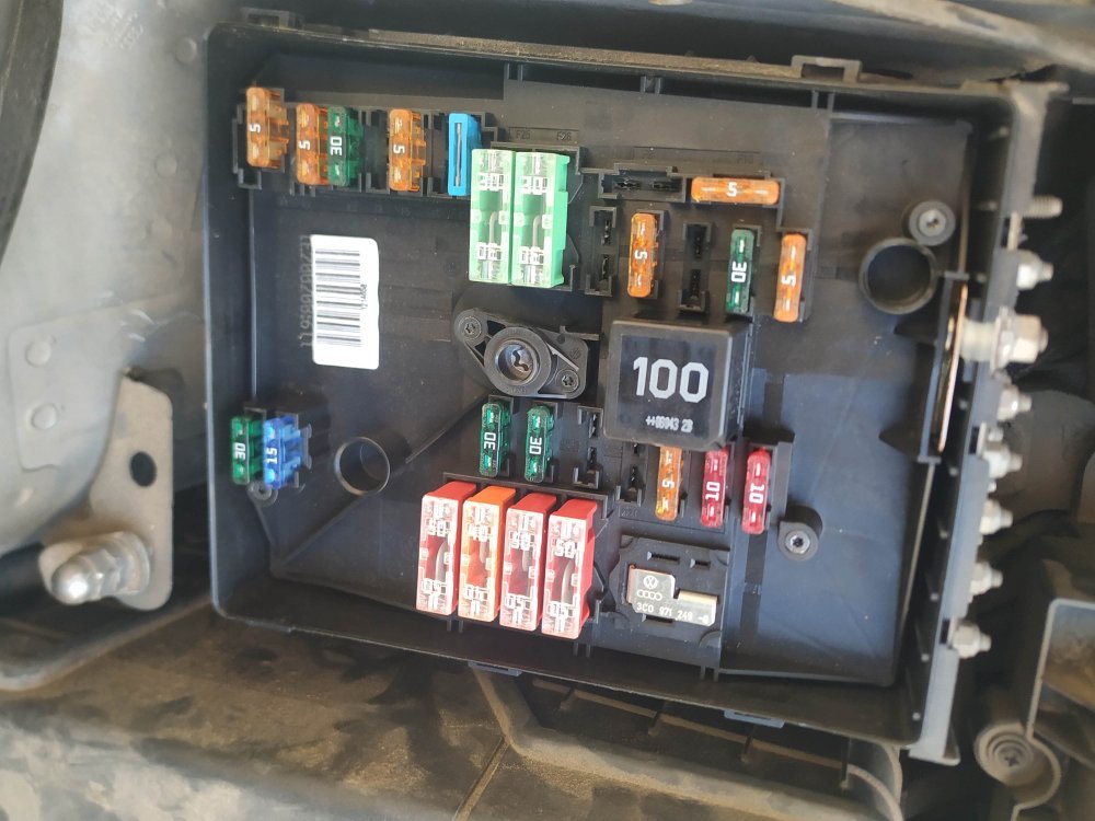

sitor Publicado 11 de Abril del 2022 Autor Denunciar Publicado 11 de Abril del 2022 Me podéis confirmar que los fusibles estén los que tocan ? Revisando el esquema veo que el f9 es de navegación y veo que no lo tengo Responder
Lazpi Publicado 12 de Abril del 2022 Denunciar Publicado 12 de Abril del 2022 hace 12 horas, sitor dijo: Me podéis confirmar que los fusibles estén los que tocan ? Revisando el esquema veo que el f9 es de navegación y veo que no lo tengo No va por ahi, el RNS-E va con el fusible de la radio. Hubo un navegador para el A3 8P que iba paralelo a la instalacion de la radio, los controles estaban donde llevas el mechero. Un saludo Responder
