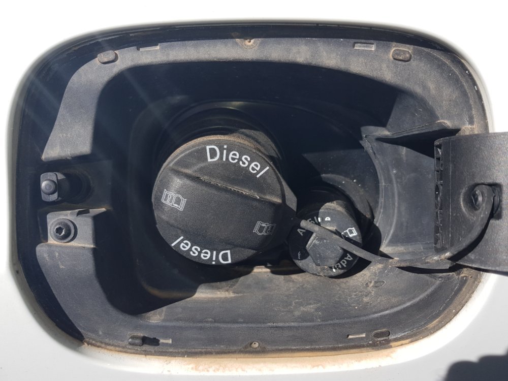

Hola atodos, he visto un tutorial de cómo sustituir el dispositivo de cierre del deposito de combustible, pero tengo una duda, mi coche es del 2013 y lleva tapón de Adblue, alguien sabe si se puede desmontar bien para sustituir el dispositivo de cierre?

Después de esperar respuesta sin éxito me he decidido a desmontarlo y me respondo a mi mismo ... SI,
sale con un poco de dificultad pero sale y se puede cambiar el actuator de cierre sin problemas.
