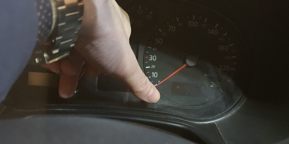

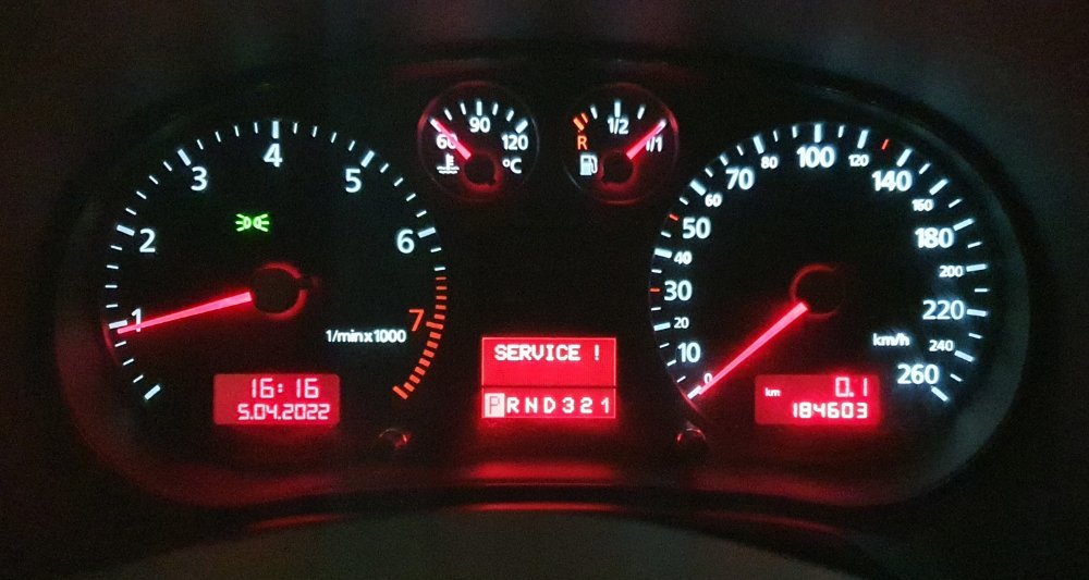

Por si a alguien le puede servir de recordatorio dejo los simples dos pasos para quitar el intervalo de inspección que aparece en el cuadro como SERVICE, para cuando hagáis el cambio de aceite.
PASOS:
1- Sin dar al contacto mantenemos pulsados los dos botones del cuadro.

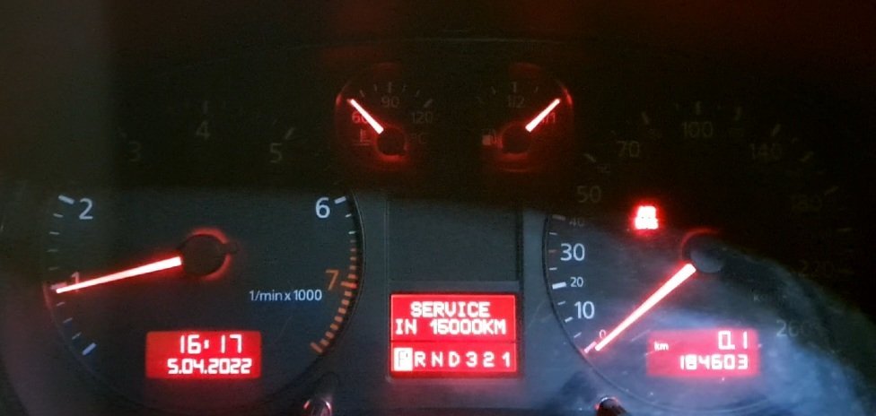

2- Manteniendo los 2 botones pulsados damos al contacto sin arrancar y aparecerá esto (servicio en 15.000km):
3- Ya podemos arrancar y habrá desaparecido el aviso.

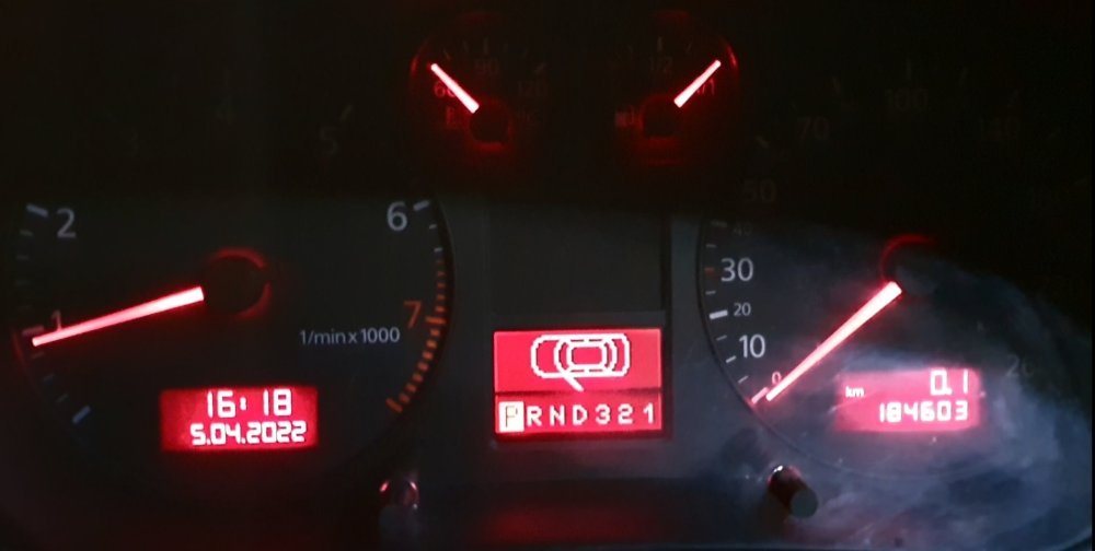

Bueno completandolo un poco, en mi cuadro, que es de los primeros ya que es del 97 el coche, para poder acabar de resetear, he tenido que hacer 1 paso más.
con los 2 primeros pasos se me quedaba así, si le daba al boton de la derecha me pasaba a insp.
Pero se me quedaba así y no habia manera de que se quitara. Apagando y encendiendo me volvia a salir lo de pasar inspección.
Entonces repetí el proceso y lo que hice fue del boton izquierdo tirar hacia fuera, como cuando se cambia de hora, y así si que conseguí que se reseteara.
Si tocabas el derecho te aparecia lo de Oil y tirando del izquiero lo volvias a resetear.
Después apague y encendí el coche y ya se me había reseteado el intervalo.
