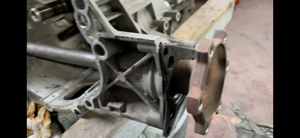

Kikopx Publicado 7 de Abril del 2022 Denunciar Publicado 7 de Abril del 2022 “Buenas” tardes (por decir algo)! Resulta que hoy he llevado los amortiguadores (Bilstein B8 como os había comentado) al taller para que me los montasen, y menuda sorpresa me tenían preparada… Pues al desmontar la caja, han descubierto que el rodamiento del palier izquierdo (creo que no es el palier propiamente dicho, sorry, tendrá otro nombre, debe de ser una pieza intermedia entre la caja y el palier), que se encastra en la carcasa de la caja, por algún extraño motivo ha comenzado a girar dentro de su compartimento, provocando el correspondiente desgaste de la carcasa de la caja, y holgura en el palier. Me dicen que no hay carcasa de despiece, la solución es una nueva (sobre 4000€), o una de segunda mano. A alguien más le ha pasado? Será un mal endémico de nuestras cajas debido a su especial diseño? A ver si alguien pudiese arrojar algo de luz sobre el tema. Gracias. Responder
Kikopx Publicado 7 de Abril del 2022 Autor Denunciar Publicado 7 de Abril del 2022 Os dejo foto, por si os ayudase a entender mejor el tema. Tengo un pequeño vídeo también, pero por aquí no me deja subirlo. Responder

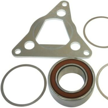

Tineo Publicado 7 de Abril del 2022 Denunciar Publicado 7 de Abril del 2022 El kit de reemplazo lo he puesto igualmente, lo único que no he usado las arandelas ya que el trabajo y casquillo se hizo a medida con las especificaciones dadas. La más importante es que el aro exterior del rodamiento aflore 7 décimas de milímetro para que la estrella lo pueda atrapar correctamente Responder

Moncho2 Publicado 8 de Abril del 2022 Denunciar Publicado 8 de Abril del 2022 hace 7 horas, Kikopx dijo: Anotado. Ya le he echado un ojo a otro par de empresas de la zona que podrían solucionarme el problema. La gran complicación que tengo es que ahora mismo necesito el coche con urgencia, y posiblemente la que parece la mejor opción (trabajar la carcasa, e implementar un casquillo para el rodamiento) no me sea demasiado viable . Por eso si el dichoso “kit de reemplazo” me ofrece unas mínimas garantías, no me rompo más la cabeza. GRACIAS! put*dón compañero (perdón por el taco pero no se me ocurre otra palabra) Como bien te ha dicho Tineo, es una avería que le ha pasado a más gente, yo en su día...me asusté tanto que compré un KIT (no sé si es el mismo que tu nombras de LUK) y lo monté de manera preventiva , aún que el coche que de aquella andaba por los 230.000 kms) no tenía ninguna holgura... El kit que puse fue este: Hasta me bajé (y traduje) un manual de Instalación de AUDI USA que compartí en su día en el hilo que el Maestro @Tineo te ha puesto ... Lo compré en ebay alemania y me costó 62 € el Kit + 65 € de mano de Obra. Cuéntanos cómo acaba la historia por que no serás el último al que le pase Responder
Kikopx Publicado 8 de Abril del 2022 Autor Denunciar Publicado 8 de Abril del 2022 Sí, he visto la traducción, muchas gracias Moncho. Los enlaces que en su día pusisteis de ebay, siguen funcionando, pero si tengo que esperar a que el kit me venga de Alemania… me hacen un hijo de madera. Necesitaba el coche para irme de vacaciones la semana que viene. No se vende en el conce? No entiendo que Audi haya “reconocido” ese error en las cajas de cambio, y no venda el kit para solucionarlo. Veo que comentáis que en los 4 cilindros la reparación se puede hacer sin bajar la caja, podría volver a montarla cómo está ahora, seguir circulando, y repararla cuando me llegue el kit? Riesgos? Este es el kit de LUK que he visto en Autodoc, aunque ahora que me fijo no veo la “estrella ninja”, por lo que igual es para otro fin: https://m.autodoc.es/luk/17379127 Responder
Kikopx Publicado 8 de Abril del 2022 Autor Denunciar Publicado 8 de Abril del 2022 En el taller me cuentan que desde Audi les dicen que el “kit de reemplazo” sólo es útil cómo trabajo preventivo para una caja que no presente daños. Que se debe de montar también en las dañadas, pero una vez estén reparadas (con tornero y casquillo entiendo). A ver si alguno me pudiese aclarar esto por favor, me urge bastante. De lo que diga Audi ya os podéis imaginar cuanto me fío… Ayer cuando les llamaron del taller para preguntar por la carcasa del cambio y explicarles el problema, la única opción que les dieron fue comprar una caja nueva. Ningún comentario sobre que es un mal endémico de nuestros coches, ni la posibilidad de repararlo (de ahí mi acojone inicial) . Responder
