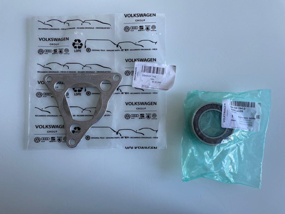

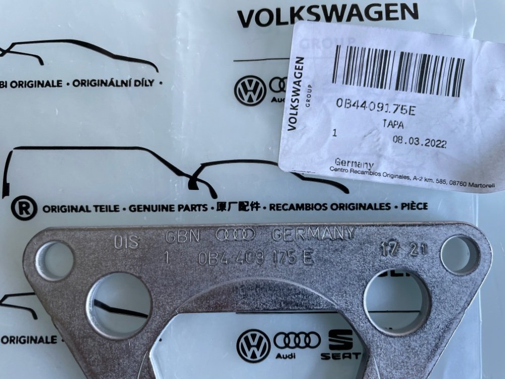

Kikopx Publicado 12 de Abril del 2022 Autor Denunciar Compartir Publicado 12 de Abril del 2022 Rodamiento y “brida” recibidos. Os dejo la referencia para una caja de cambios LLQ, por si alguno la necesitase en el futuro (esta caja se la he visto montada a A4/A5 con motores de 143 y 177 CV, tracción delantera o quattro) Responder Enlace al comentario Compartir en otros sitios web More sharing options...
Moncho2 Publicado 12 de Abril del 2022 Denunciar Compartir Publicado 12 de Abril del 2022 (editado) hace 2 horas, Kikopx dijo: Rodamiento y “brida” recibidos. Os dejo la referencia para una caja de cambios LLQ, por si alguno la necesitase en el futuro (esta caja se la he visto montada a A4/A5 con motores de 143 y 177 CV, tracción delantera o quattro) A ver si con esto logras realizar un buen apaño...Suerte Por cierto, por cuánto sale el recambio oficial ? (curiosidad) PD: Supongo que también vienen los aros de suplementación ? Editado 12 de Abril del 2022 por Moncho2 Responder Enlace al comentario Compartir en otros sitios web More sharing options...

Kikopx Publicado 13 de Abril del 2022 Autor Denunciar Compartir Publicado 13 de Abril del 2022 hace 16 horas, Moncho2 dijo: A ver si con esto logras realizar un buen apaño...Suerte Por cierto, por cuánto sale el recambio oficial ? (curiosidad) PD: Supongo que también vienen los aros de suplementación ? 50’46 € en total ambas piezas, se me pasó ponerlo en el anterior post. Me decidí por el conce porque las piezas llegaban antes, y en mi caso es importante dado que el coche está parado y lo necesitamos (y porque el precio no se disparaba, evidentemente). No, no pillé las arandelas. Recambios no vende el kit como tal (o eso creo), hay que coger las referencias por separado, y cómo mi idea es que el propio casquillo que me va a hacer el tornero tenga un asiento para que aflore el rodamiento, en principio no las cogí. Si por lo que fuese las necesitase, ya lo consulté y en recambios y tienen stock sin necesidad de pedirlas. hace 23 minutos, jmdes1 dijo: Yo me pongo en lo que queda de mes, a modo preventivo, espero.... En el video también sustituyen los tornillos por esta referencia N91208801, lo estáis haciendo así? salu2 Pues ni me había fijado, primera noticia que tengo sobre los tornillos… Responder Enlace al comentario Compartir en otros sitios web More sharing options...
