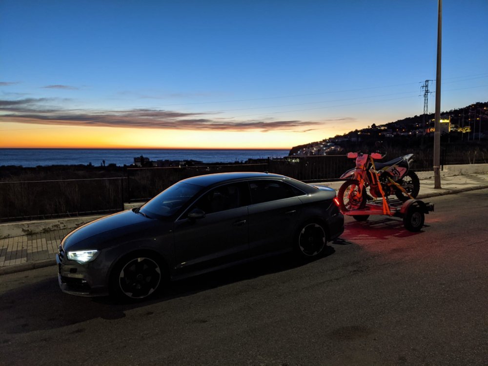

En la foto podéis ver que le doy buen uso al coche, le puse la bola de remolque en Hiperenganche/Lafuente y estoy muy contento, el coche se comporta muy bien en parte gracias al Stronic y el Quattro. También se aprecia la tapita ausente.
