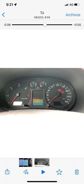

Desde hacia tiempo el cuadro no funcionaba, niguna aguja ni indicador,solo la pantalla del centro y demas.

Comentar que el inmovilizador y demas sigue funcioanndo,pero la pantalla para mostrar los km y ninguna aguja siguen sin ir.

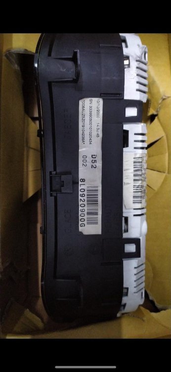

Entonces me pongo a buscar la referencia del cuadro 8L0920900G y es la mas rara me comentan y las venden sobre los 200€

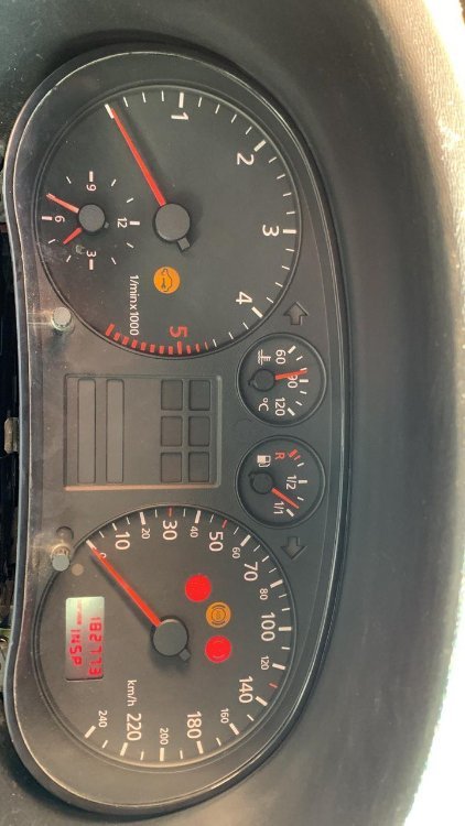

Pues me dice un desgauce que pruebe con esta 8L0 919 860 D que lo tienen en 25€, lo compro lo conecto y funciona todo,agujas kilometraje pero me arroja fallo del inmovilizador que era obvio y luego fallos de ABS y demas.
Entonces me comenta un mecanico que esos fallos cree que no se pueden borrar por que es por el CAMBUS del cuadro que es diferente al original y como no se comunica bien pues los va a arrojar siempre.

Cuadro de desguace conectado
