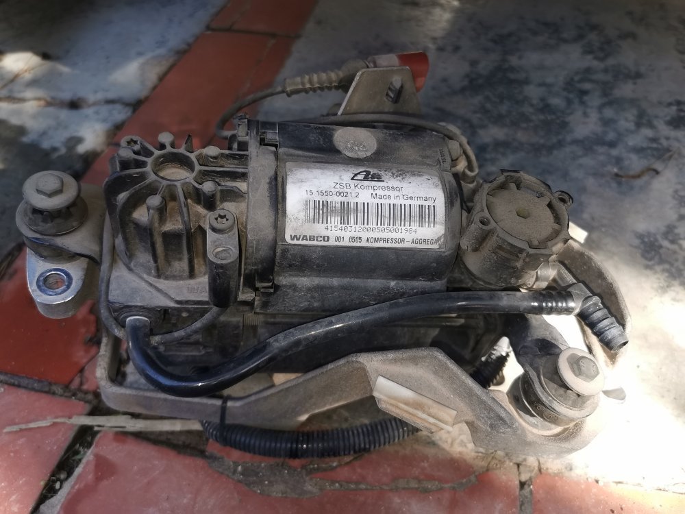

PAUL-A8 Publicado 10 de Abril del 2022 Autor Denunciar Publicado 10 de Abril del 2022 Buenas tardes Pablo, este es el viejo que me cambiaron, y que tengo desmontado, pero esta referencia es de WASCO lo tengo todo limpio, falta el segmento para poner al piston, pero no se donde esta la válvula N111 Responder
PAUL-A8 Publicado 10 de Abril del 2022 Autor Denunciar Publicado 10 de Abril del 2022 seguramente la N111 sera esta, tengo que desmontar a ver... Responder
Bomberillo Publicado 10 de Abril del 2022 Denunciar Publicado 10 de Abril del 2022 hace 31 minutos, PAUL-A8 dijo: Es nuevo, me lo cambiaron el mismo dia que el motor, pero como dije tengo el viejo compresor, lo he desmontado pero no se donde esta la N111 Está en el compresor. Se vé perfectamente por qué es el bulbo más pequeño que se sujeta con 2 tornillos, al lado de la salida de aire de dicha válvula cuyo agujero es exagonal (para desmontar con una llave Allen) Te mando esquemas de la suspension neumatica por si te resuelven dudas. https://www.audisport-iberica.com/foro/topic/372993-suspensión-neumática-indicador-naranja-y-verde-encendido/?do=findComment&comment=4901219 Responder
Bomberillo Publicado 10 de Abril del 2022 Denunciar Publicado 10 de Abril del 2022 hace 1 minuto, PAUL-A8 dijo: seguramente la N111 sera esta, tengo que desmontar a ver... Correcto. Pero sigo teniendo mis dudas. Si ducha válvula no trabajase adecuadamente, se te quedarían los 4 amortiguadores totalmente en la posición alta, y en tu caso solo se bajan los amortiguadores delanteros, a no ser que alguno de ellos te pierdas aire Responder

A6culoguevo Publicado 10 de Abril del 2022 Denunciar Publicado 10 de Abril del 2022 hace 2 horas, PAUL-A8 dijo: seguramente la N111 sera esta, tengo que desmontar a ver... Es esa , y la venden suelta Responder

PAUL-A8 Publicado 11 de Abril del 2022 Autor Denunciar Publicado 11 de Abril del 2022 (editado) hace 1 hora, A6culoguevo dijo: Venden un kit más completo, que incluye el muelle la válvula , y la otra válvula blanca . Bueno pues la N111, no tiene referencia, pero el electroimán funciona, atrae el solenoide hacia abajo, para deja salir el aire por las dos ranuras, cuando le meto el 12 V, así que este asta bien. Y este blanco esta todo limpio, incluido los dos muelles Editado 11 de Abril del 2022 por PAUL-A8 Responder
PAUL-A8 Publicado 11 de Abril del 2022 Autor Denunciar Publicado 11 de Abril del 2022 (editado) En cuanto al motor, esta todo impecable , la biela, no tiene juego, solo le quitaron el segmento para ponérselo al viejo. Cuando me cambiaron el amortiguador delantero derecho, de dos compresores, hicieron uno, guardaron el motor que avía y solo cambiaron la parte de arriba, del compresor nuevo y lo pusieron encima del motor de origen, y me dieron el motor "nuevo" con el compresor viejo... Editado 11 de Abril del 2022 por PAUL-A8 Responder
