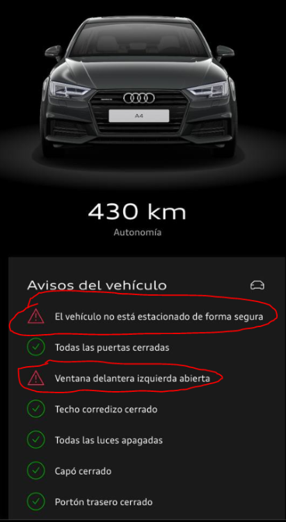

Adrian995 Publicado 12 de Abril del 2022 Denunciar Publicado 12 de Abril del 2022 Buenos dias. Ayer me decidi a renovar la licencia de audi connect para saber el estado del coche y poder abrirlo y cerrarlo en remoto. Hoy cuando he terminado de hacer el link he abierto la app para probar todo. Me dice el sitio donde esta, se cierra y abre a mi antojo desde la app pero cuando consulto su estado me sale esto asi continuamente: El caso es que esta la ventanilla cerrada y el coche bien estacionado. Palanca de cambios en P y Freno de mano puesto. He abierto un ticket en la asistencia de audi pero a saber si contestan o pasan del tema. Sabeis como solucionarlo? He dado a actualizar varias veces pero se queda igual. Un saludo y gracias. Responder
aleon Publicado 13 de Abril del 2022 Denunciar Publicado 13 de Abril del 2022 (editado) Hola. Puedes ver que versión tienes de la app MyAudi? La 4.7 está dando muchos problemas. Editado 13 de Abril del 2022 por aleon Responder

Julio2628 Publicado 2 de Mayo del 2022 Denunciar Publicado 2 de Mayo del 2022 Hola, Yo cuando me pasan cosas así, en mi móvil Android. Configuración, aplicaciones, borrar memoria caché y forzar detención. Abro la aplicación y suele estar todo correcto. En Apple será parecido. Un saludo. Responder

valderaduey Publicado 3 de Mayo del 2022 Denunciar Publicado 3 de Mayo del 2022 Yo en este caso en concreto no descartaria que hubiera habido alguna desconexion de la bateria y no hayas llevado la ventanilla hasta el final del recorrido y aguantado unos segundos arriba y detecte el coche que esta abierta, por si acaso prueba eso. Baja la ventanilla hasta abajo... dejalo pulsado unos segundos abajo, y luego sube la ventanilla hasta arriba y dejala pulsada otros segundos, como para memorizar el recorrido de la misma, cierras el coche ya con la ventanilla ariiba y vuelve a probar. Saludos. Responder
