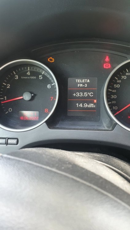

Buenas de nuevo.
Caudalimetro y sondas no me han dicho de haber cambiado. Bomba de gasolina, filtros, bujias, y válvulas de no se qué, si. Mañana llamaré al taller para narrarles el desastre y preguntar que es lo que han hecho exactamente. He viajado a Valencia este finde con el coche, como he contado va fatal, sin fuerza, en bajas esta mañana a ratos bien a ratos mal ..  me está volviendo loco. Pierde anticongelante, creo observar por la parte baja de donde va el termostato, ya lo perdía, aunque muy poco, lo dije, lo arreglaron, pero ahora vuelve a perder... en marcha. Me han doblado un brazo del limpia  parabrisas, arañado el capot y tenía suelto el tubo que va del filtro de aire a la mariposa de admisión. Le he echado limpia circuitos y he apretado el susodicho tubo.

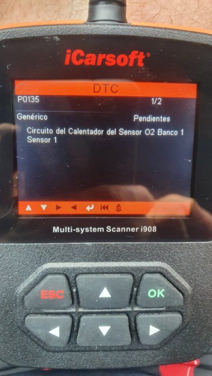

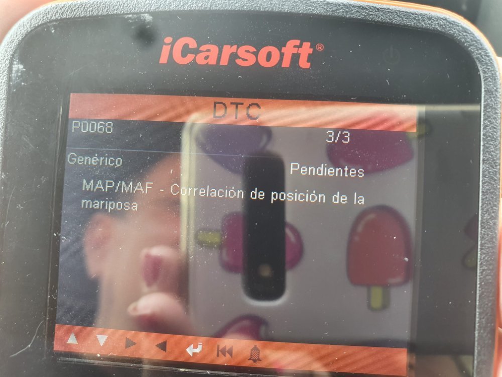

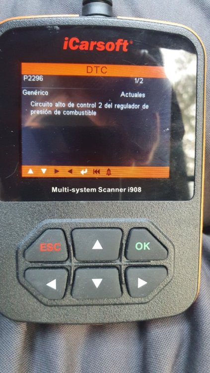

Los fallos que he encontrado son :
