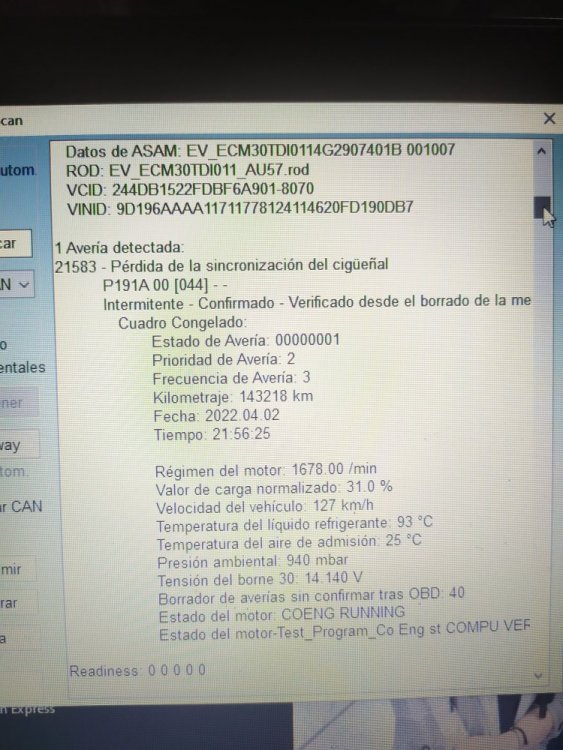

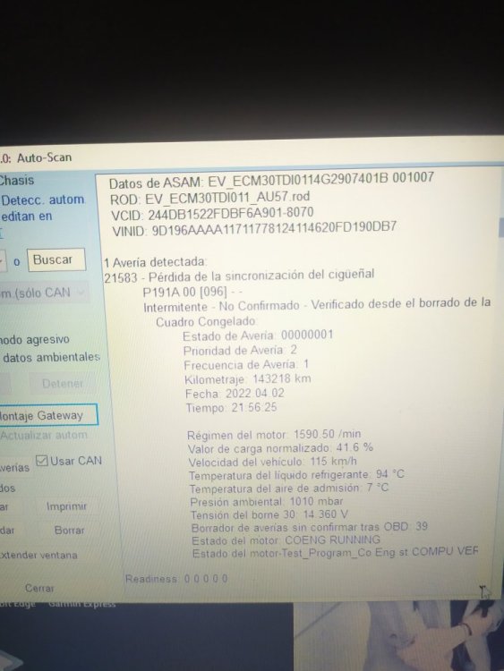

Lo dicho he pasado a mi A6 V6 272cv C7 año 2016 el vag y esto es lo q ha arrojado... He buscado Información pero en la red no hay mucha cosa, si alguien  me pudiera dar luz, estoy a punto de iniciar mis vacaciones y el disgusto es grande🥲, el vehículo es comprado a un  particular hace unos 3 meses con  140.000km, siempre en Audi y hecho x mi taller de confianza el mantenimiento del cambio Stronic, con cambio de filtros incluido,filtro del gasoil y el del aire, el resto estaba todo al día en Audi. Decir q el coche yo no le noto nada raro.

Eso parece una falta momentánea en lectura del sensor de revoluciones, por lo visto ha ocurrido en marcha a 115 kmh.
Cuando pases por taller que te revisen el estado de ese sensor, creo que está en la zona de distribución pero accesible desde afuera.

Ha sido un fallo esporádico y seguramente ni te has enterado en marcha. Quizás no se repita en la vida.
...pero el sensor de cigueñal es el único crucial en el motor, un fallo continuado es la detención del motor o que directamente no arranque

Bueno pues hoy he llamado para pedir cita en mi taller de confianza para ver de donde puede proceder este fallo de perdida de sincronización en el cigueñal y me ha comentado el mecánico q puede ser tb q la cadena esté estirada y esté un poco pasada de punto... Me he quedado 🤐 .... Me ha hablado tb del famoso sensor q hemos hablado, pero q tienen q estudiarlo con detenimiento, el problema es q están a tope y hasta dentro de dos semanas no podré llevarlo a taller.... No sé si llamar a la Audi y q lo miren y salir de dudas cuanto antes, aunq solo sea para presuspuestar y aunq tenga q perder algo de dinero poder dormír trankilo, xq estoy flipando😟.
En fin ,no sé q hacer, el vehículo tiene 144.000km año 2016 y va como la seda, yo no percibo nada raro, ni en frío ni en caliente ni en marcha.... Y arranca a la primera en cualquier circunstancia.

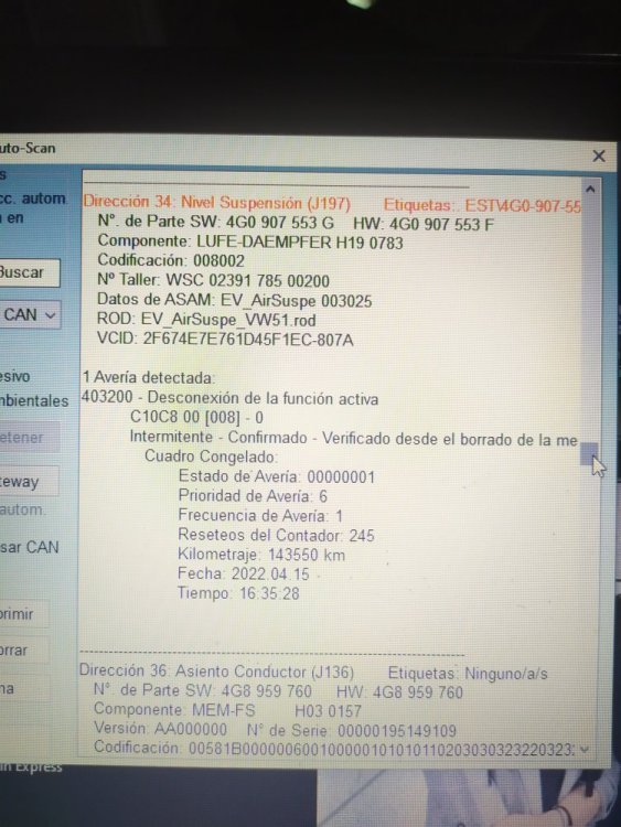

Todo borrado el error estaba  de nuevo y junto a él este de suspensión, "DESCONEXIÓN DE LA FUNCIÓN ACTIVA" le da prioridad 6,con lo q realmente creo q es muy baja prioridad, creo q no debe preocuparme tanto como el tema de la desconexión de la sincronización del cigüeñal, pero esto es un no parar de errores... 🤪... Próximo scan, ya veremos con q me sorprende ... 😄....
Os dejó las fotos de ambos errores!!

hace 2 horas, bertoastur dijo:
Consejo. Coge el cable, guardalo en un cajón y haz un scanner cada 3 meses o cuando notes algún fallo, mientras disfruta del coche porque errores te van a salir siempre.

hace 7 horas, Tineo dijo:
Pero si es que no has borrado errores, fijate en esas fechas !!
No, no los había borrado, los dejé por si los quería ver mi mecánico, pero finalmente hasta el 4 del mes q viene no tenía cita y hoy he decidido hacer un scan y luego ya si, borrar.... Pero vamos, q la frecuencia del error del 01-engine, pasó de 1 a 3, con lo cual se ha repetido en los últimos 7 días, en dos ocasiones +!!!! 😄
