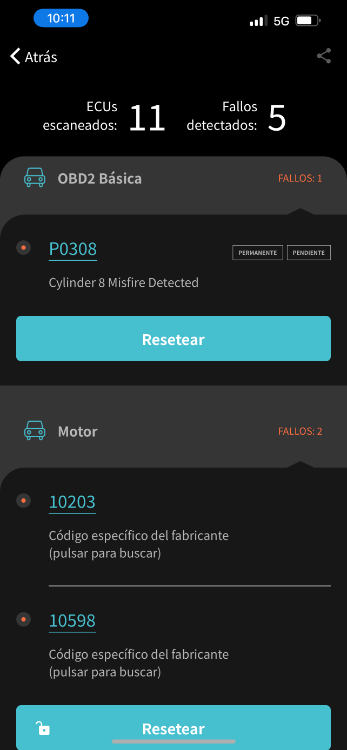

Bomberillo Publicado 21 de Abril del 2022 Denunciar Publicado 21 de Abril del 2022 hace 4 horas, Rodolfotrumpet dijo: Hola a todos . Tengo un problema con mi a8 D4 4.2 gas . Hace unos días empezó a fallar el motor por ocaciones y se ha intensificado más en bajas revoluciones hasta que el fallo no se quito y me salieron códigos de fallos en varios cilindros y le cambié todas las bujías y las bobinas. Y el problema volvió a los 10 km caminados maneje hasta mi casa y cuando llegue me estacione y antes de empezó a fallar y se apagó. La verdad no tengo idea que pueda estar pasando ya con esas partes puestas nuevas y me estoy volviendo loco no se que hacer y que pueda ser el problemas . Por favor necesito ayuda si alguien sabe que pueda ser o le ha pasado algo parecido . Saludos y gracias de antemano Hola. Tendrás que hacer un scanner con el Vagcom para saber el código de fallo. Sin ello es difícil adivinar cuál es el problema. Responder
Rodolfotrumpet Publicado 21 de Abril del 2022 Autor Denunciar Publicado 21 de Abril del 2022 Lo que tengo es Carista y me lanza estos códigos Responder
