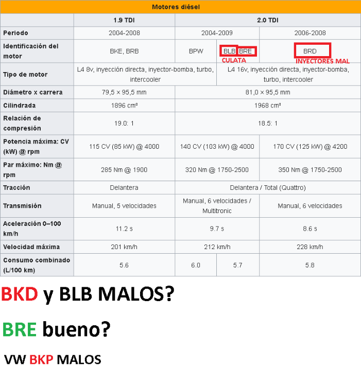

Tengo algunas dudas sobre los motores  de B7. He intentado aclararme un poco sobre que letras de motor son las "buenas" y "malas".
Parto de que siempre he oido que los 2.0TDI salen malos, parten culatas, problemas de inyección... Pero me gustaría con vuestra ayuda entender bien este tema.
Motores de A4 B7 que me interesa conocer:
DUDAS:
¿Los 1.9TDI BKE y BRB son ambos "malos?
¿Es el 2.0TDI BWP el motor de "oro" de los B7?
Un poco de ayuda con este cacao de motores que tengo.
Gracias a todos y un saludo!
Izan
buenas te aclaro un poco que veo que estas liao jejeje.
hablamos de A4 que solo monta motor longitudinal, por lo que el famoso BKD con fallo de culata A y B en a4 no existe.
tema de inyectores tan solo los motores de a4 BRD de 170cv dieron problemas en los mismos (hablamos de fallos generales, logicamente cualquier otro tambien puede fallar)
Luego estan los demas que todos o la inmensa mayoria fallaron del dichoso eje hexagonal de la bomba de aceite. tanto BLB, BRE, BPW, BRD etc..
desde mi experiencia con estos motores tan solo puedo decir que son buenos y duraderos. que sino se le cambio el eje de la bomba cambiarselo, lo demas son eternos.

Buenas tardes.
Yo tengo un a4 2.0 tdi blb.  Y me rio de las cosas que escucho o leo por Internet.
Es una auténtica  roca.
El mio va a cumplir 17 años 250.000 km .
Tiene inyectores, turbo,bomba aceite,embrague  etc... de origen.
 Repetiría  con los ojos cerrados.
BLB, BRE y BRD ninguno tiene la basura del filtro antipartículas o DPF (que por ejemplo el Seat Exeo si que montar en todos sus 2.0TDI)
¿cierto?
