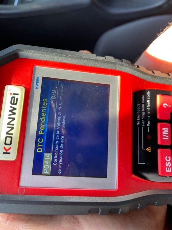

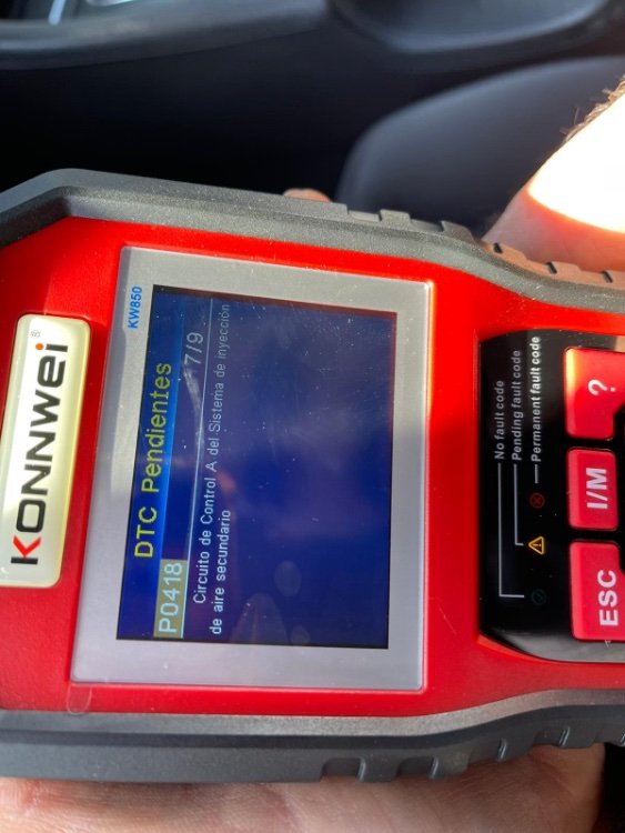

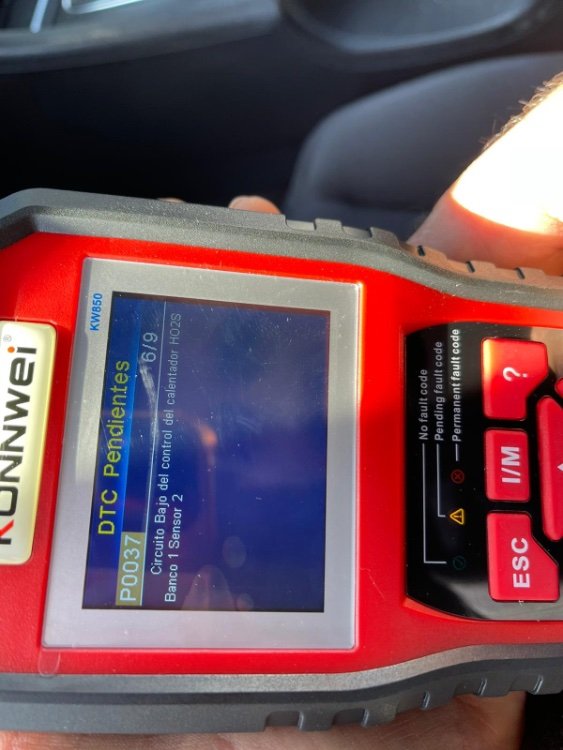

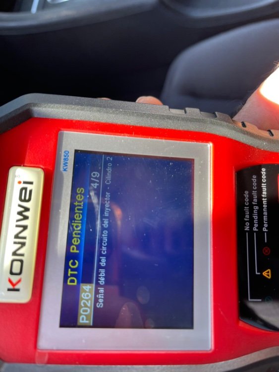

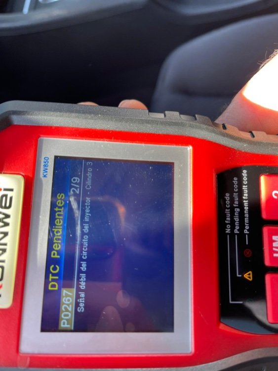

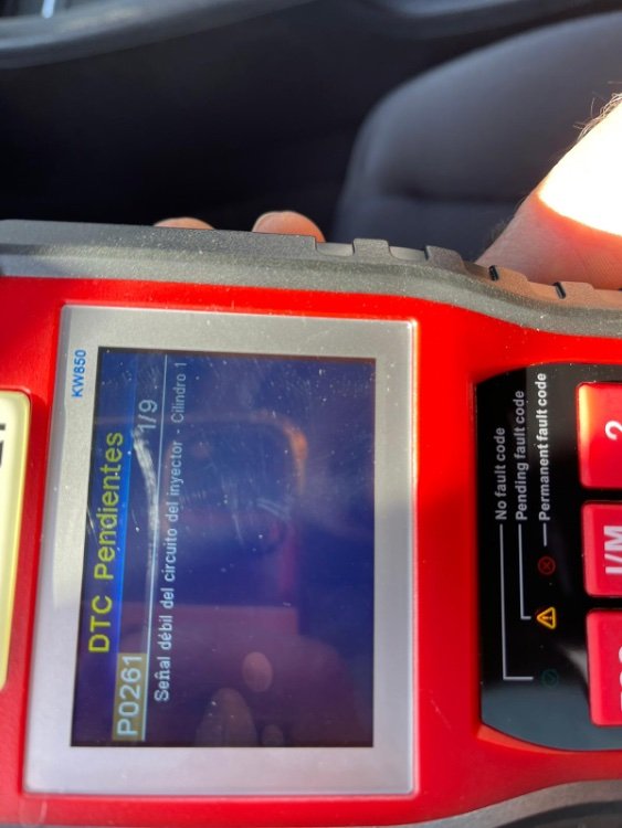

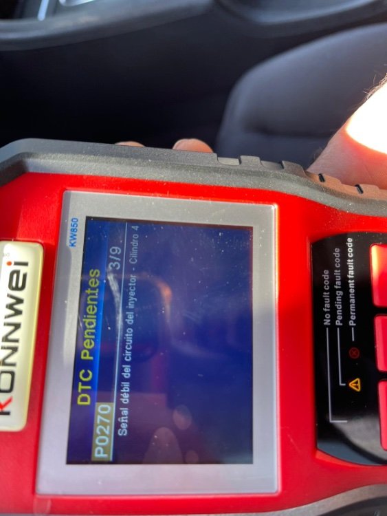

Hola a todos , la primera vez que me fallo se solucionó cambiando el rele que está debajo de la centralita pero esta vez ni por esas , en la diagnosis me dio fallo de todos los injectores y de la bomba y no se que mas , haber si en otra diagnosis me da otro fallo , pero es muy raro el coche ve bien lo aparcas y al arrancar ya es la segunda vez que se queda muerto , tiene batería y si arrancas con la primera metida el coche tira hacia delante , gracias y espero sabiduría

Hola de nuevo , después de conseguir el vag com el portátil estaba muerto , a sí que se lo lleve a un experto en electrónica o electricidad de automóviles y el fallo eran casi todos los reles  el anterior dueño se ve los cambio y había de patilla fina en conectores para patilla grande y sobre todo reles de bajo precio comparado con lo que cuesta el de la injeccion original , así que daban fallos hasta que se iban muriendo y el resultado es que ahora arranca enseguida como coche recién arreglado 😁
