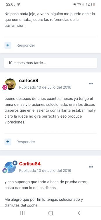

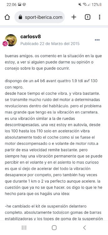

olil Publicado 28 de Abril del 2022 Autor Denunciar Publicado 28 de Abril del 2022 En 26/4/2022 a las 22:30, Farn68 dijo: Extraño desde luego si que es... ¿Cuando estaba en el elevador habéis comprobado que el cojinete que atraviesa el cambio no tenga holgura? Me refiero a la famosa "estrella".... Sólo por descartar... Buenas, he encontrado esta información que pongo en capturas. Si resulta que al torcer a derecha desaparece, que lado debo de revisar????? Porque hace poco cambié los discos delanteros Responder

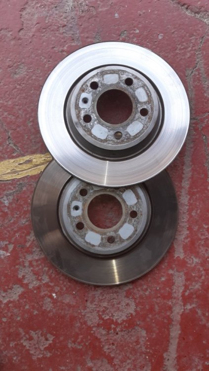

olil Publicado 30 de Abril del 2022 Autor Denunciar Publicado 30 de Abril del 2022 Buenas tardes. Deciros que solucionado todo con el cambio de discos y pastillas. Deben de estar alabeados Responder
