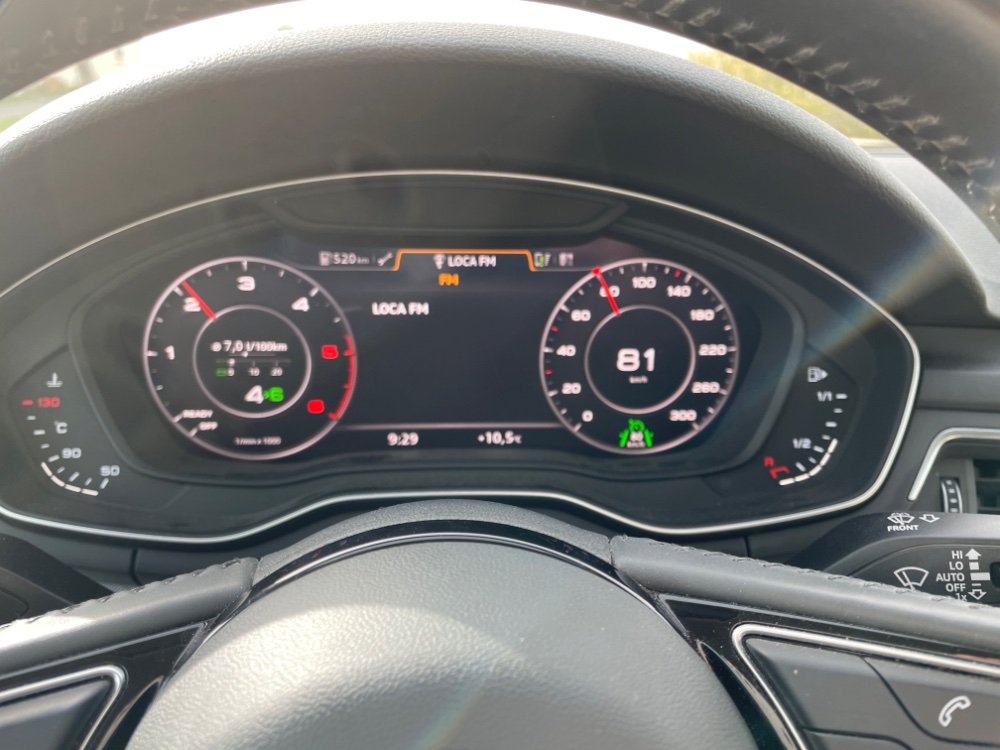

Después de un par de intentos, he logrado instalar control de velocidad + Lane Assist con su botón.
Aquí los pasos a seguir:
1. Adquirir conmutadores con mando para el control y Lane Assist (en mi caso un 2.0 tdi 150 tenía ref 4m0907129gt y he tenido que comprar la 4n0907129kp).
2. Colocar los nuevos conmutadores en el coche siendo imprescindible que el sensor del ángulo de dirección quede bien ajustado/configurado.
3. Con obdeleven y sus opciones preprogramadas para ello activamos Lane Assist con la opción de que llevamos botón(Yo lo llevaba ya activado antes de poner los nuevos mandos. Hay un hilo sobre la activación en el foro)
4. Con el dongle de Kufatec activamos el control de velocidad.
Notas:
1. El presupuesto de la pieza en Audi con la instalación ha sido de 394 euros, pero ojo! Que os dejen el sensor bien calibrado y sin errores porque si no salen mil avisos y no funciona nada. A mi no me lo dejaron bien y me lo han calibrado en RODI (21 euros).
2. No puedo asegurar que sirvan mandos de segunda mano, pero creo que si les pones tu sensor y lo dejan bien calibrado no debería haber ningún problema.
3. En Audi me han cambiado también un tornillo gordo (unos 5 euros).
4. El dongle de Kufatec es relativamente barato (60 euros). Para usarlo damos el contacto sin arrancar, a los 30 segundos conectamos el dongle y en unos segundos sin tocar nada el led pasa de rojo a verde y ya está configurado, apagamos, lo quitamos, salimos del coche y una vez cerrado nos alejamos de él con la llave al menos 10 minutos.
5. La clave de todo esto es que se quede bien calibrado el sensor del ángulo de giro, si nos lo hacen mal, no va a salir nada.
6. Por último advertiros de que estos coches son complicados de tocar y que la podéis liar bastante si algo sale mal en cualquiera de las configuraciones. Como se suele decir: solo os cuento lo que a mi me ha servido, pero no me hago responsable.
