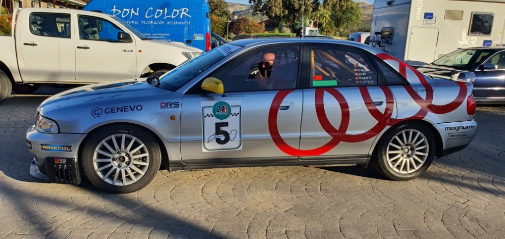

VIX Publicado 2 de Mayo del 2022 Denunciar Publicado 2 de Mayo del 2022 hace 13 horas, jmholgadog04 dijo: Buenas tardes a todos. Se aproxima el cambio de pastillas de frenos de mi coche, y he pensado en meterle la frenada delantera de 312mm de los a6. Mi pregunta es, ¿hay alguien en el foro que los lleve montados en llanta de 16? Según yo veo en el coche hay algo de margen para aumentar el tamaño del disco, ira justo pero irá. ¿que opinais? Un saludo. En el coche de carreras @b5audisport llevamos frenos de a6 312mm con llanta 16 y entra perfectamente, por lo menos en nuestro modelo de llanta! Responder

VIX Publicado 30 Abril Denunciar Publicado 30 Abril En 24/4/2024 a las 2:38, JuezDred dijo: hola buenas, tengo un seat exeo, ( el chasis es el de un audi a4 b7) que tambien tengo. el tema en cuestion es que tengo un kit de frenos de 320mm del exeo y no se si le vale para el mio, que trae de 280mm en llanta 16. le entraran o tengo que cambiar de llantas? son las originales. el audi que tengo... tiene tambien los frenos de 320 delante y 288 detras, pero lo tengo como coche de circuito. Independientemente de lo que te dice duke80 del anclaje, yo creo que 320 ya te la juegas a que no roce en algun lado. Que modelo de llanta llevas? Algunos B7 montan justamente la llanta de la foto del coche de carreras que verás en algun mensaje anterior, y en ese modelo igual si entra... Responder
