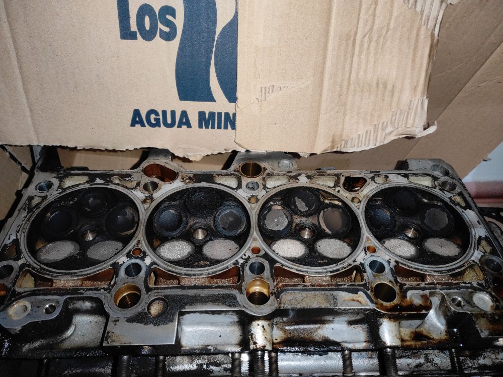

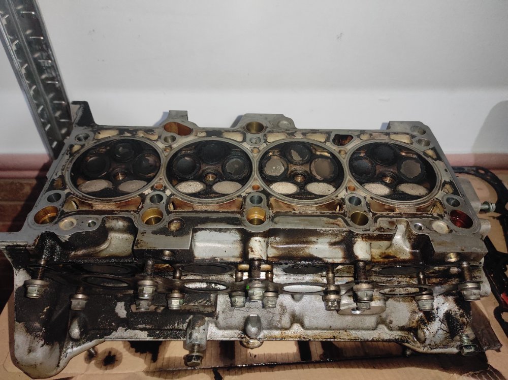

La culata:

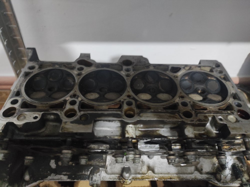

Se le ha hecho plano de -0.05mm (5 centesimas) de echo se le ha montado junta de culata con espesor de origen, se han echo asientos de valvulas y su correspondiente esmerilado a cada valvula, se han cambiado todos los taques, se han comprobado las alzadas de los arboles y se ha montado la cadena y el tensor nuevos.

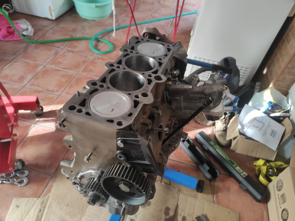

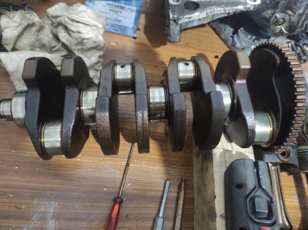

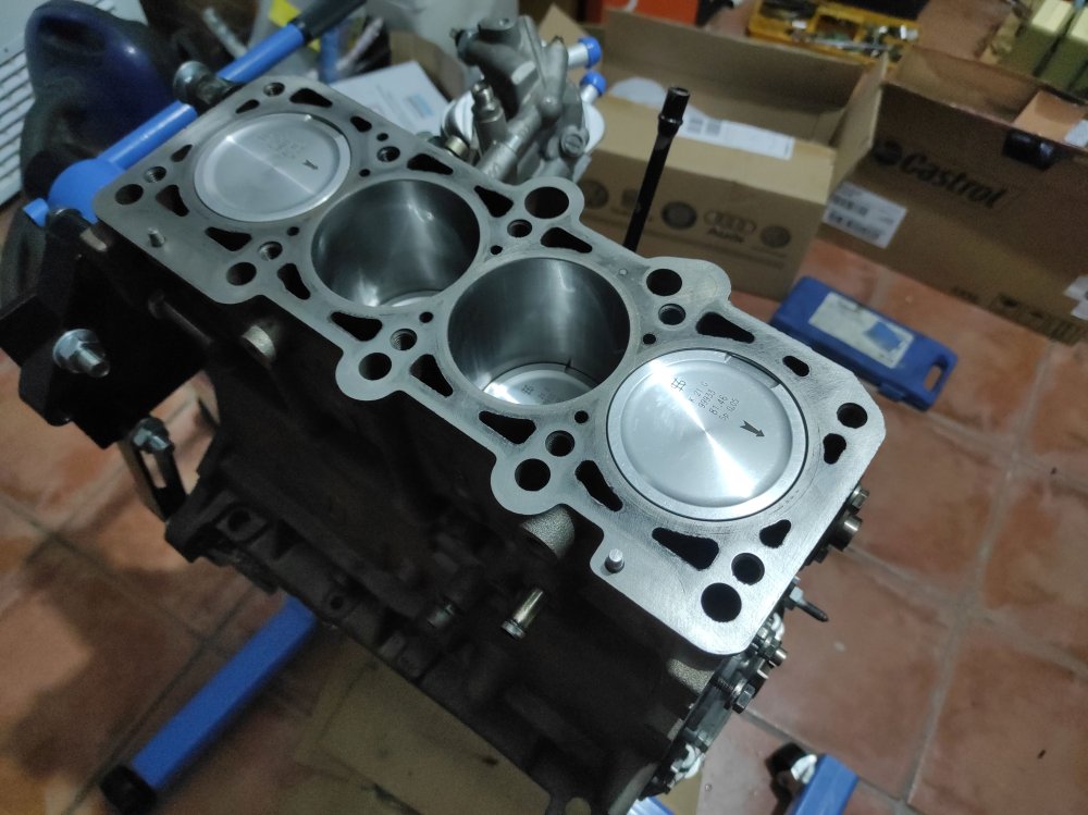

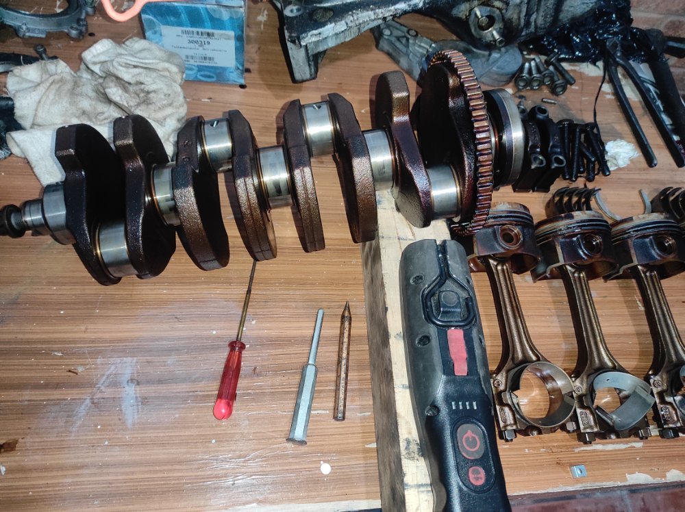

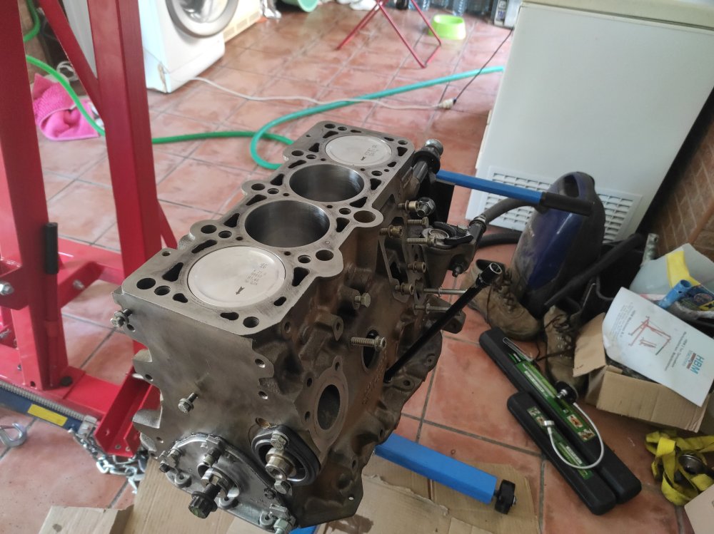

El bloque: Se han rectificado los cilindros a +0.5 (5 decimas), se han alineado las bielas, se ha pulido el cigüeñal, se ha puesto bomba de aceite y valvula de retencion, ademas claro de casquillos de bancada, biela y axiales.

Y aqui os dejo unas fotos del proceso, no es un brico como tal, ya hay uno en el foro precisamente de este motor, pero bueno me apetecia compartir algunas de las fotos que hice, son unas cuantas y espero que os gusten.
Si quereis saber algo en concreto no dudeis en preguntarlo.

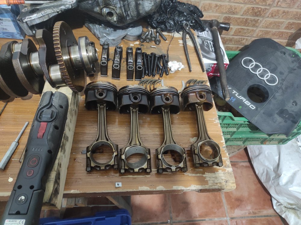

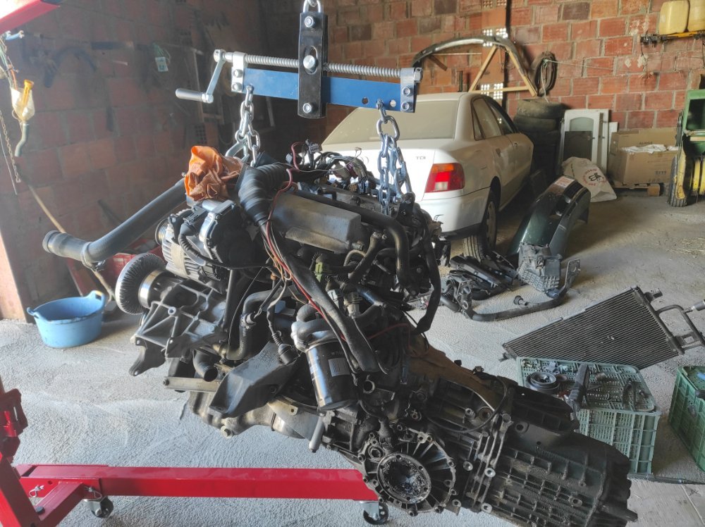

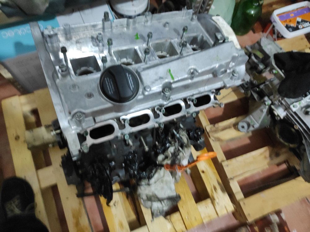

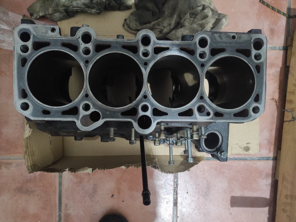

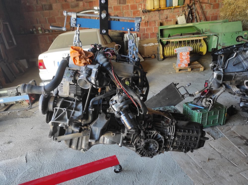

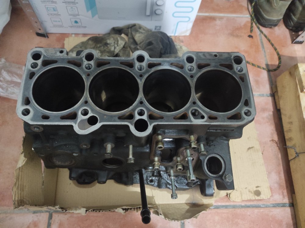

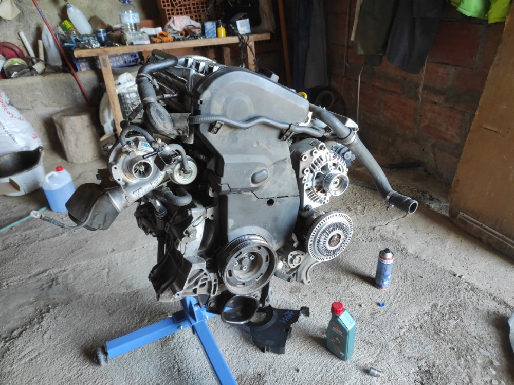

Este es el motor recien sacado del A6

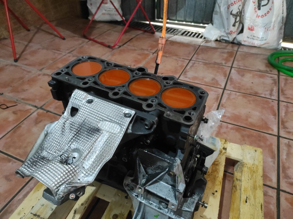

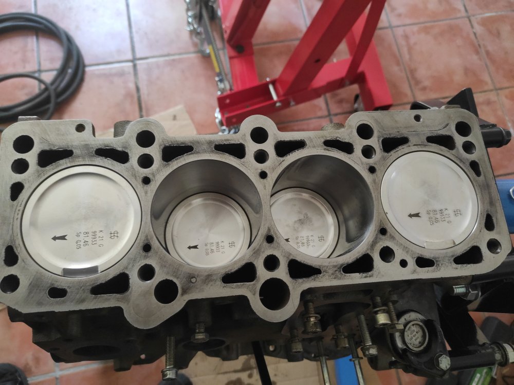

Aqui como no tenia gasolina pues le eche anticongelante a los cilindros para hacer una pequeña prueba de estanqueidad.
En la imagen no se aprecia, pero los cilindro tenian bastante escalon.IMG_20211101_205918.jpg.9ad61830e0f91d02ea98515b2358f8c0.jpg

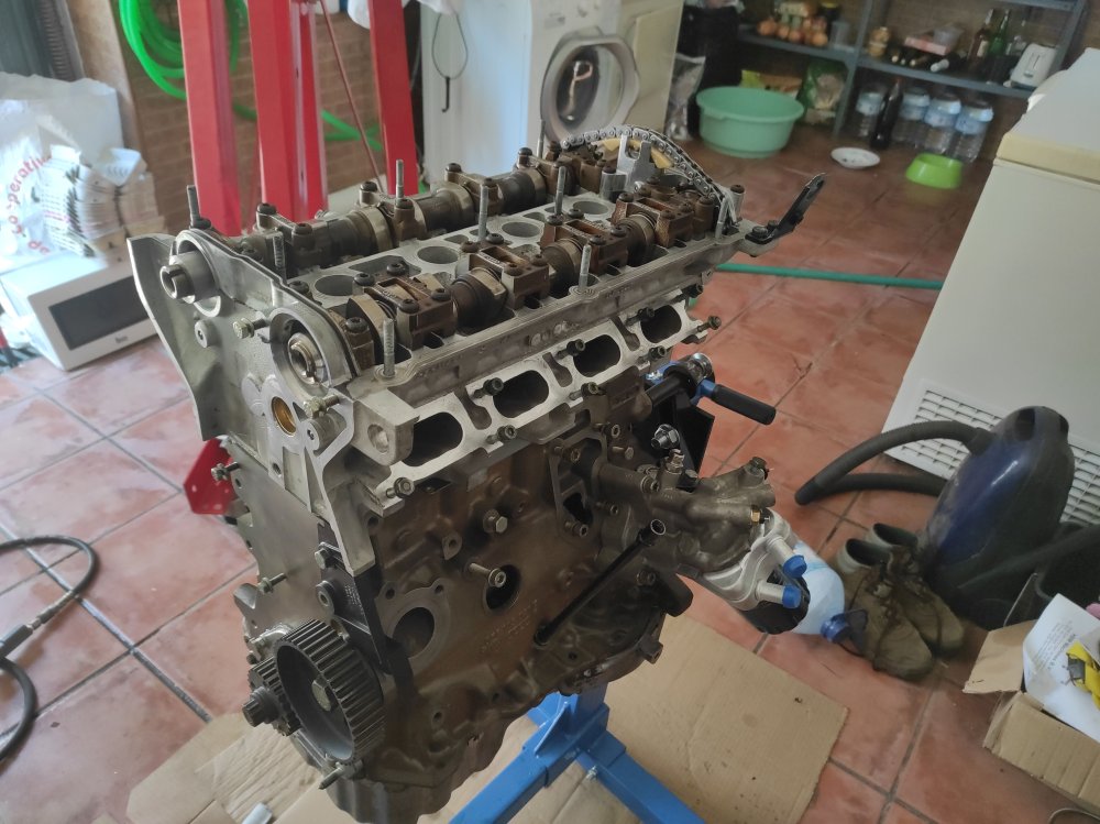

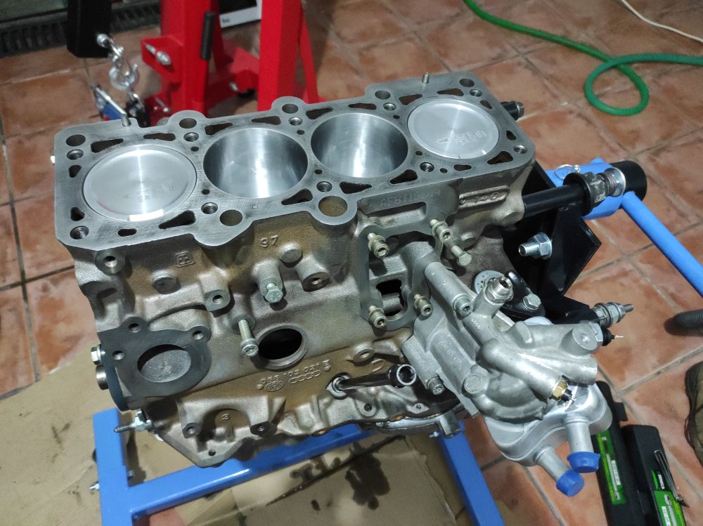

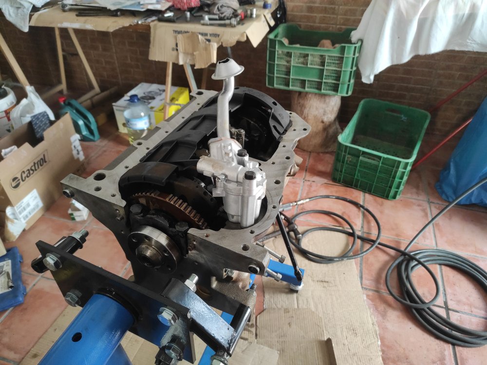

Aqui ya empeze a montar una vez me devolvió la rectificadora el bloque y la culata y me llegaron todas las cosas

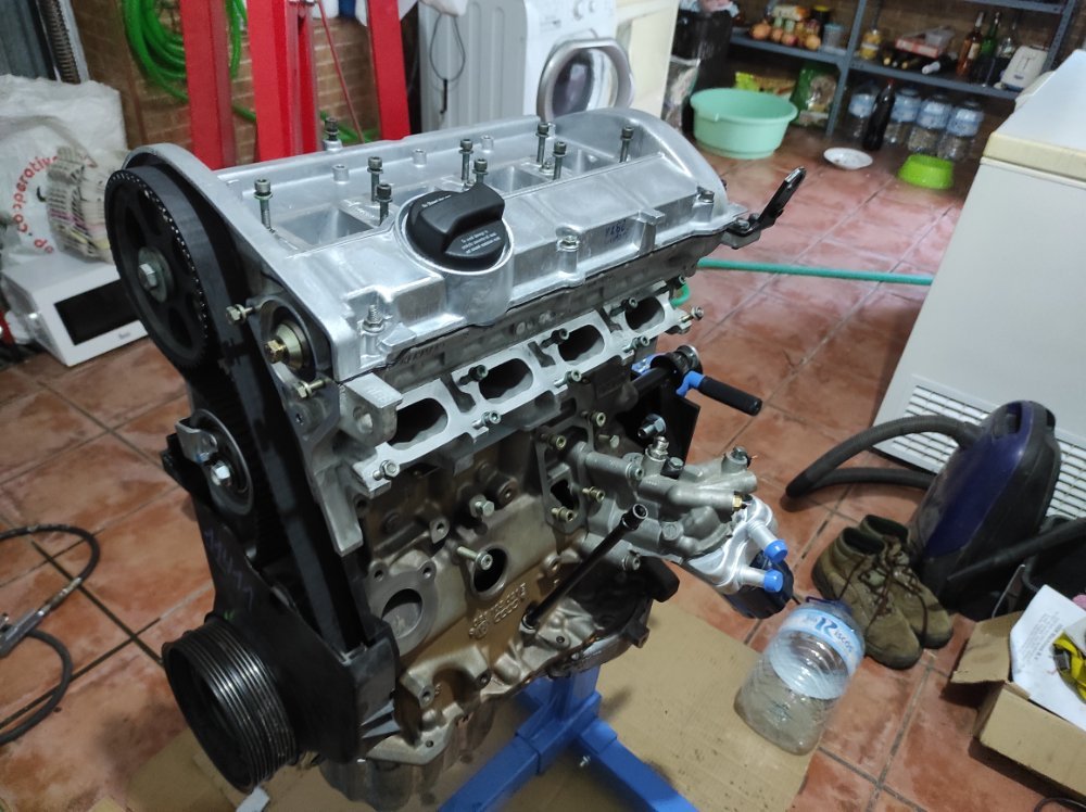

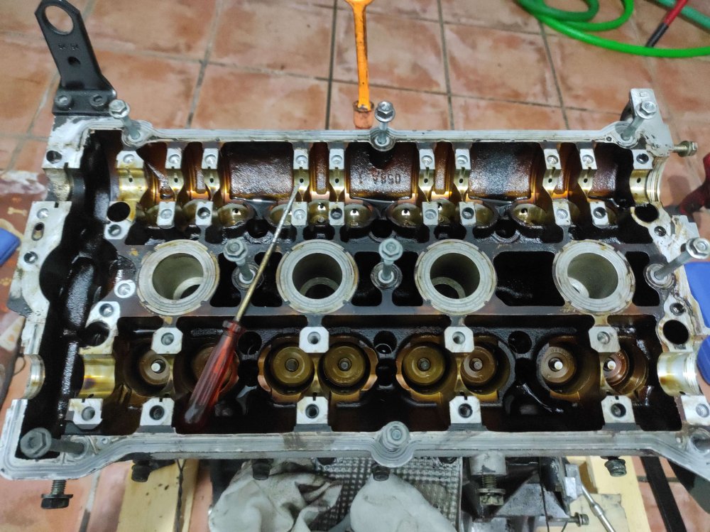

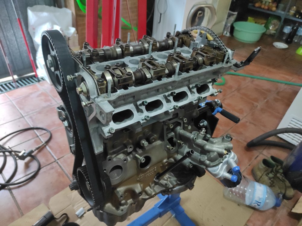

Aqui con la culata, los arboles y la cadena montadas.IMG_20220122_175117.jpg.07bb1ec066d6b5dc0bfa19dbb6cbb999.jpg
Y aqui ya cerrado a la espera de sacar tiempo para poder montarlo. Esto es enero de 2022

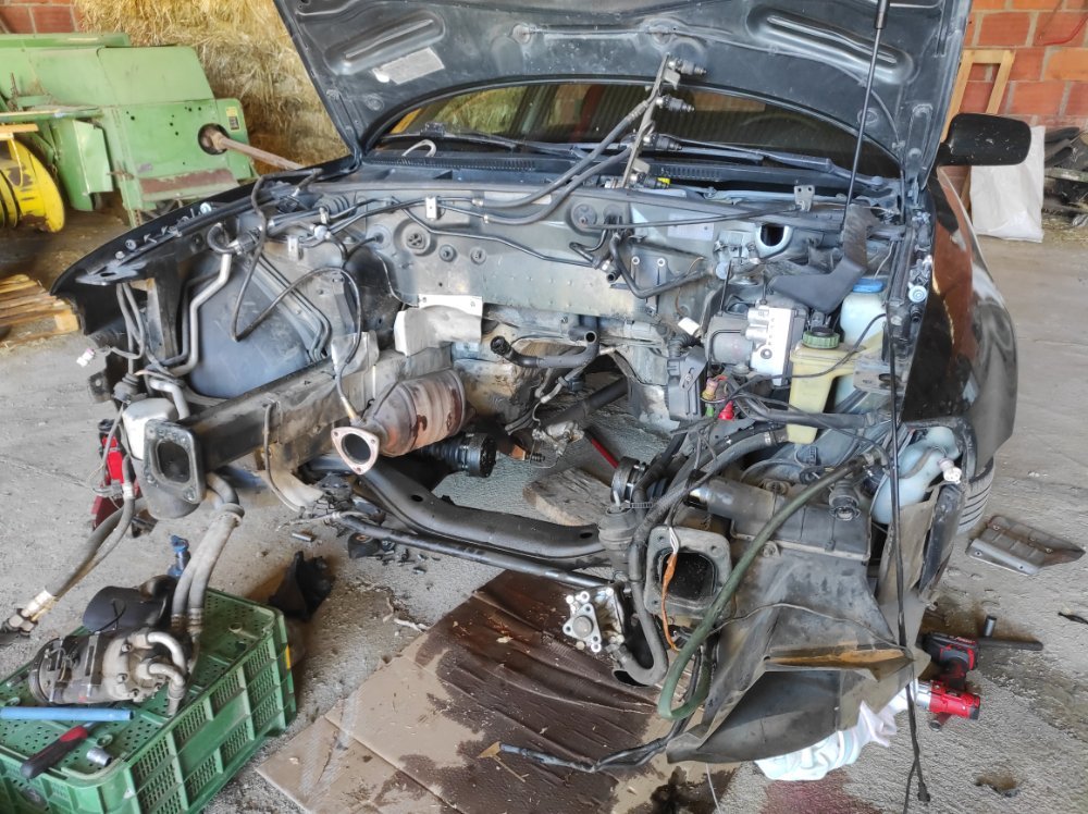

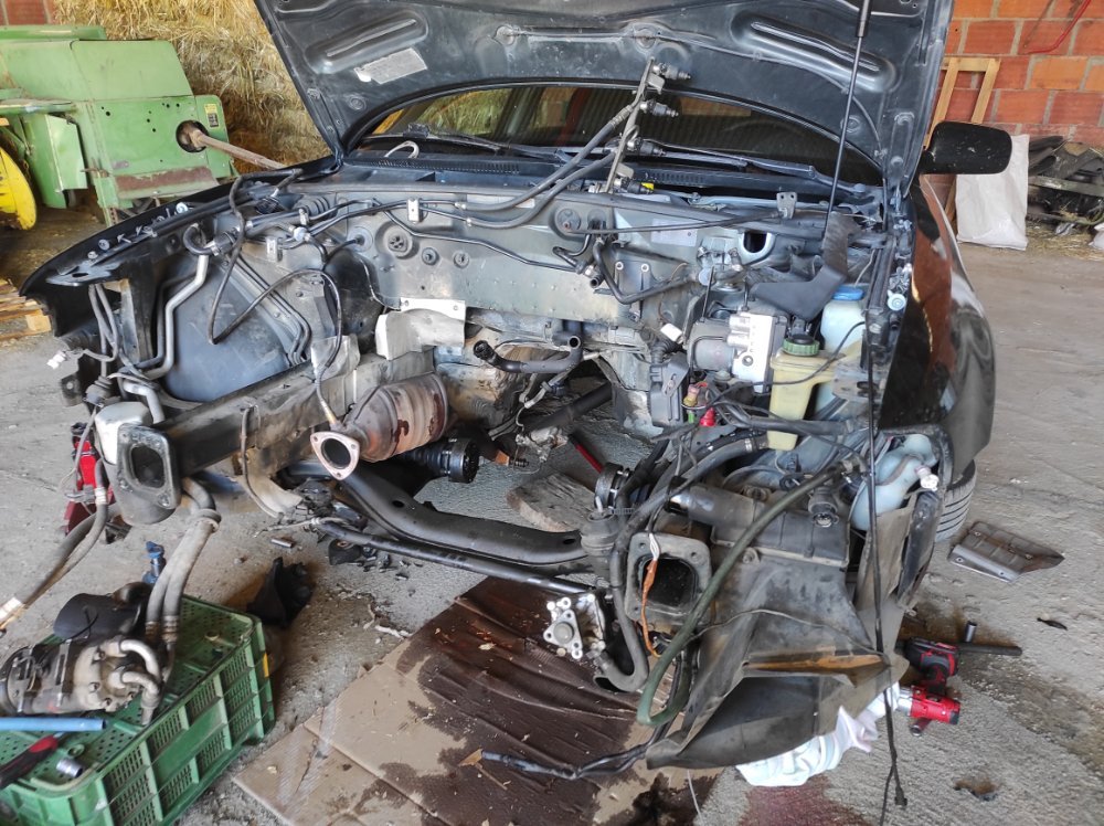

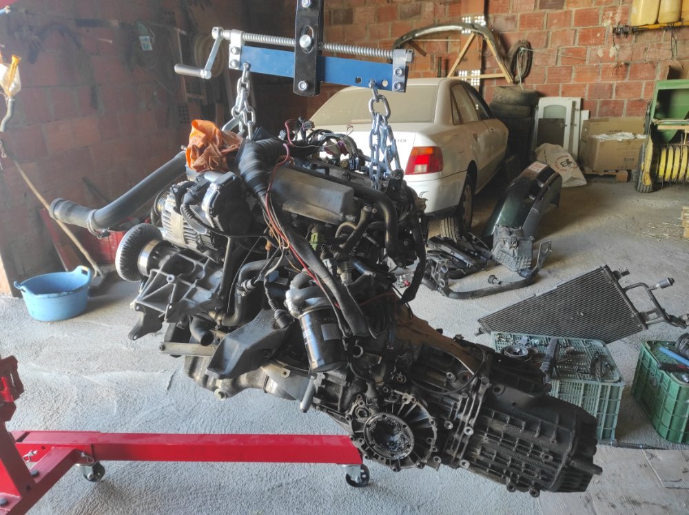

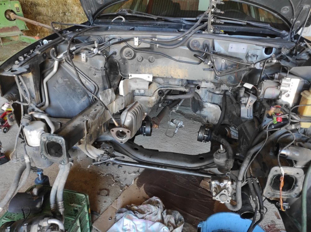

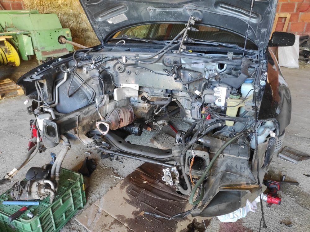

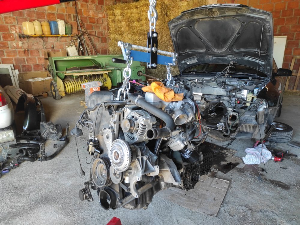

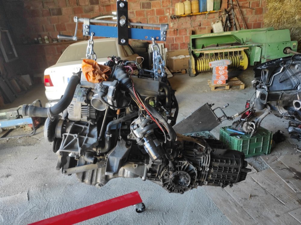

Aqui con el motor y la caja viejos fuera del coche ya.
Un plano general de la obra.IMG_20220403_105858_1.jpg.cf93680f2d6b09e143bc9da3ef134be8.jpg

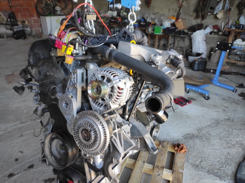

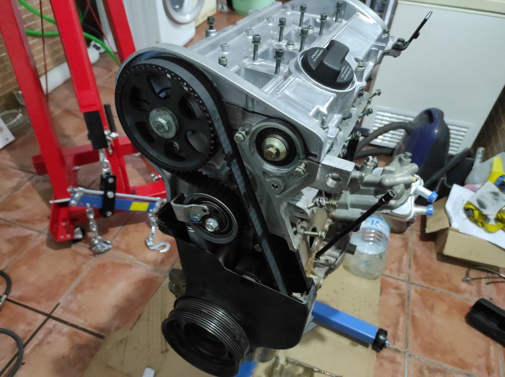

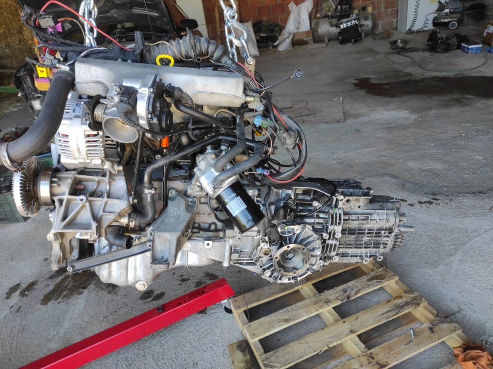

Aqui el motor nuevo ya con todos los accesorios montados.IMG_20220403_125447.jpg
Y aqui listo para entrar.
