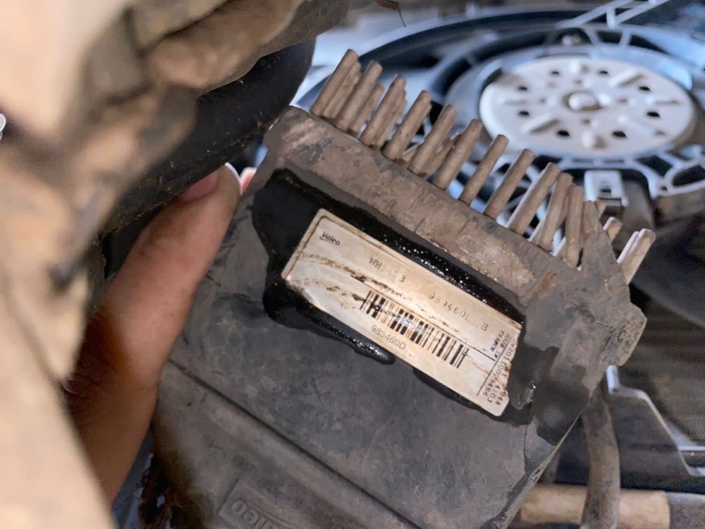

Buenos días Foro, quería consultar sobre un problema que tengo con los electroventiladores de mi camioneta, hace mucho tiempo la llevé de travesía y rompí algunas cosas, entre ellas el funcionamiento correcto de los electroventiladores, dejaron de funcionar, de un día para el otro prendieron y no apagaban, la única manera era desconectando la batería, y luego nunca mas prendieron, alguna idea de que puede ser? adjunto fotos del módulo que me parece que esta roto pero capaz aún sirve, perdón por la ignorancia. Saludos ! muchas gracias.

pues de entrada vas a tener que cambiar el modulo de los ventiladores porque eso casi seguro estara en corto.
tambien es muy posible que el rele que comanda eso este pegado, normalmente se encuentra bajo la centralita motor en el vano motor, pero en este modelo no te sabria decir.
