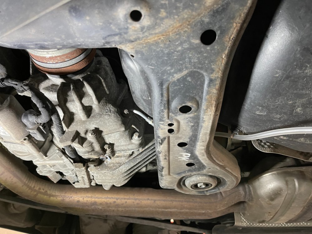

El diferencial activo tiene dos tapones de llenado, y dos de vaciado.
Los tapones de la parte mecánica se encuentran en el lado del acompañante (volante izquierda), y los de la parte de ATF en el lado conductor. En el lado conductor del diferencial, hay una inscripción que indica "ATF". No obstante, iré ilustrando cual es cual en el tutorial.

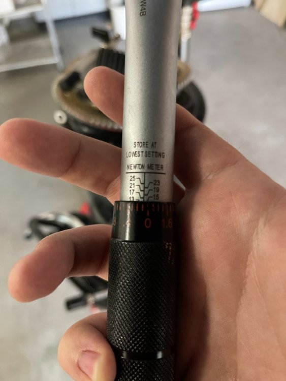

- Recomendable una dinamométrica para apretar a 15nm.

Tornillo de llenado, un poco escondido pero se ve fácil:
Tornillo de vaciado:
Limpiamos bien la zona de los tornillos de llenado y vaciado, de tierrilla y similar. Abrimos primero siempre el tapón de llenado (Si vaciamos el diferencial, y luego no podemos abrir el de llenado, no habría manera sencilla de apañarlo) con una llave allen o hexagonal de 5mm si no recuerdo mal. El acceso con carraca pequeña, un extensor o dos y un codo es relativamente fácil:
Lo normal es que no caiga nada, pero hay que estar preparados con la jarra por si acaso sale algo...

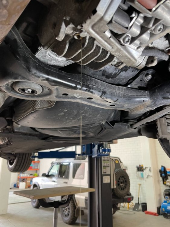

Una vez hemos abierto el tornillo de llenado, abrimos el de vaciado, y recogemos el aceite con la jarra medidora. En este caso han salido 800ml:

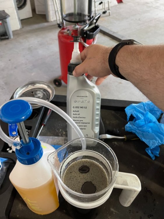

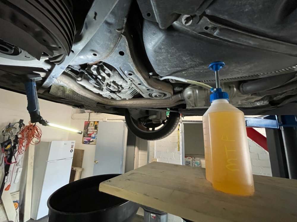

Ahora procedemos a llenar el diferencial. Introducimos el aceite en la bomba de llenado, siempre nueva o limpia y sin restos con alcohol isopropílico o similar (aquí vemos la clara diferencia de color con tan solo 80.000kms):
En este caso, viene bien hacerse una "mesa" con un tablón y el gato de foso, para poder bombear más cómodamente. Pilla bien pasar el tubo de la bomba por encima del puente:
Bombeamos hasta que rebose el diferencial, giramos un poco las ruedas para "acomodar" el aceite nuevo, y volvemos a bombear por si acaso. Entraron alrededor de 900ml, algo más de lo que salió. Cuando vuelva a rebosar por el orificio de llenado, cerramos con el tornillo nuevo, y apretamos a 15nm. Limpiamos los restos de aceite con papel y limpiafrenos o similar y hemos terminado la parte del MTF.

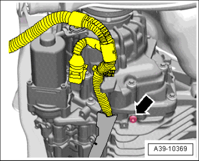

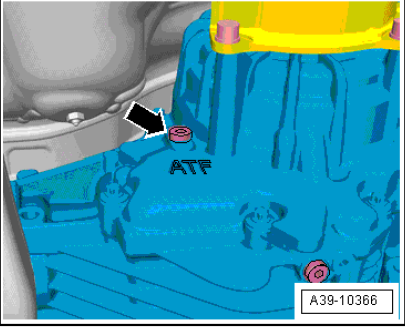

Seguimos por la parte del ATF, algo más complicadita y delicada pero nada difícil:
Material necesario:
- 1L aceite G 055 015 A2 (ATF), muy importante que sea el original de Audi.
- 2x tornillos de llenado/vaciado, igual a los de la parte MTF: N 902 818 03
- Jarra medidora, nos vale la misma, para observar la cantidad de aceite que sale y vigilar que introducimos la misma.
- Bomba manual o similar para llenar el diferencial de aceite. Muy importante que sea nueva, o que esté limpia y solo se haya empleado con el MISMO ATF, ya que hay que evitar la contaminación cruzada de este aceite al 100%, por eso se emplean dos bombas distintas.

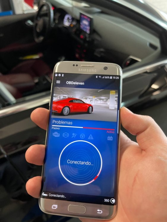

- OBDEleven, o VCDS para realizar el llenado y purga de las tuberías de presión (hay quien no lo hace ya que se purga solo cogiendo algunas curvas o giros fuertes, pero mejor hacerlo).
Comenzamos:

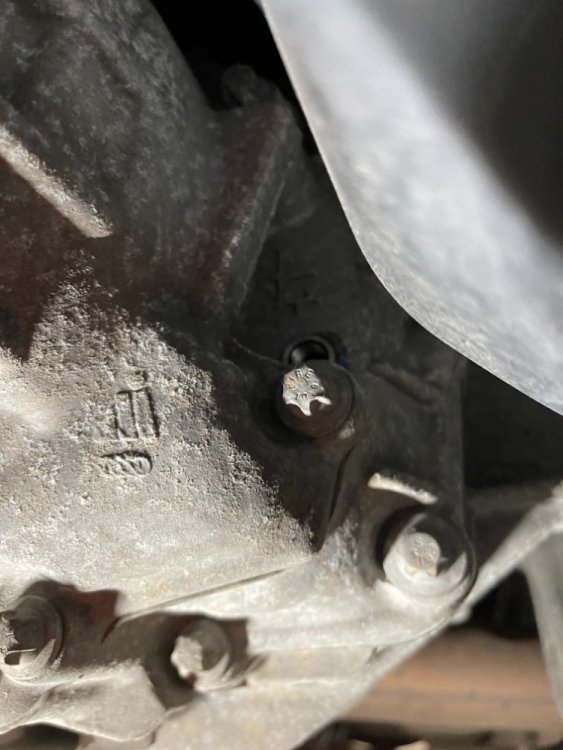

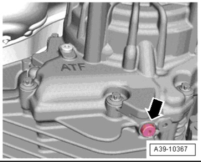

Tornillo de llenado:

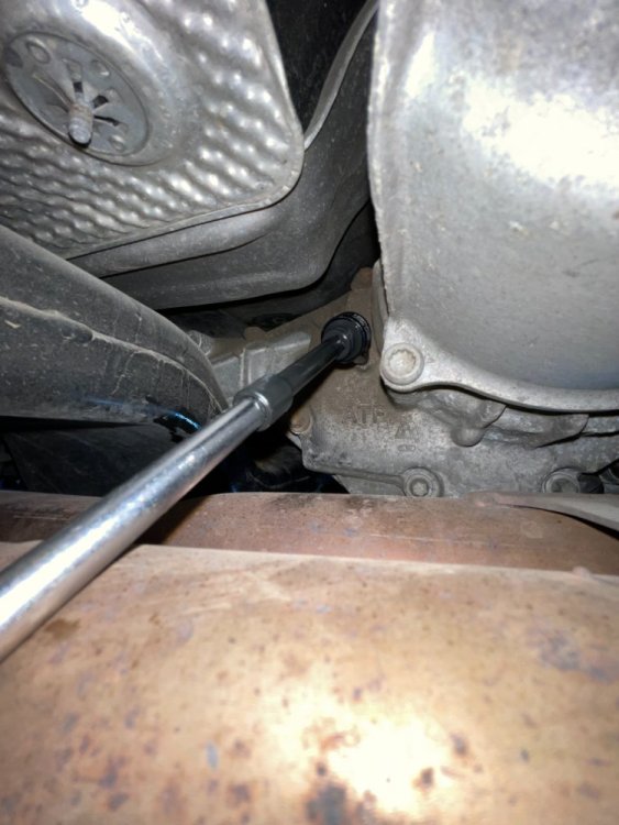

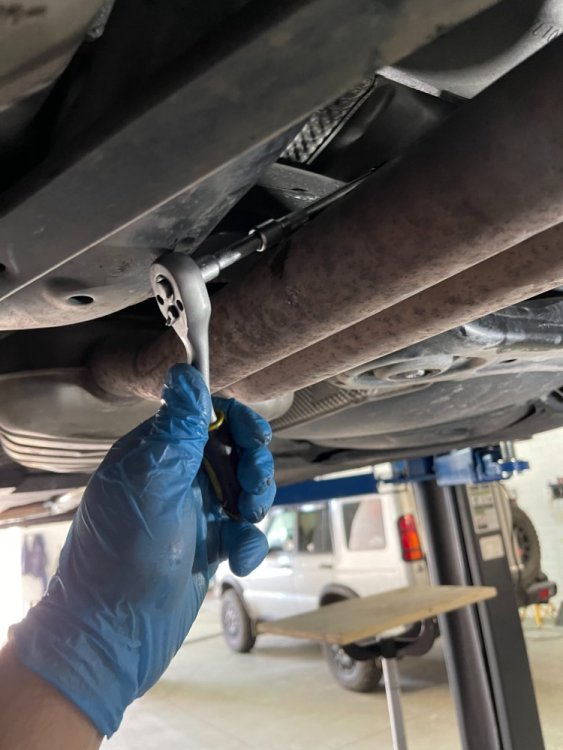

Empezamos igual, limpiando la zona de los tapones de tierrilla, y abriendo el de llenado. Tampoco debería salir nada, pero mejor preparar la jarra por si acaso.

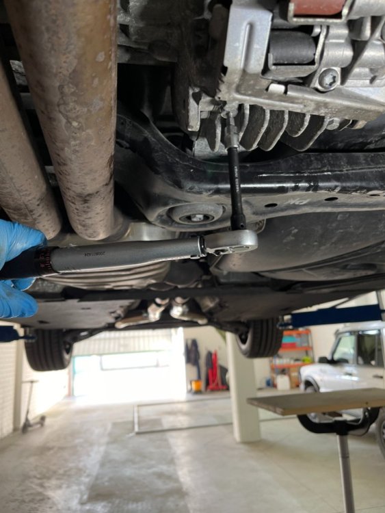

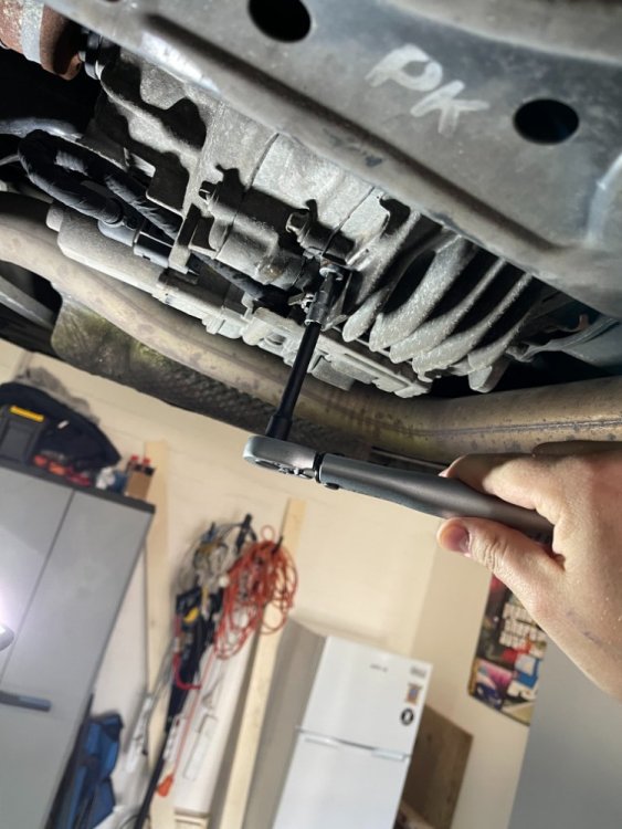

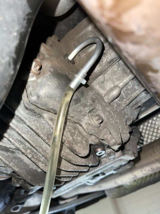

El acceso es más complicado, hay que emplear un codo y varios extensores, por encima del tramo de escape:

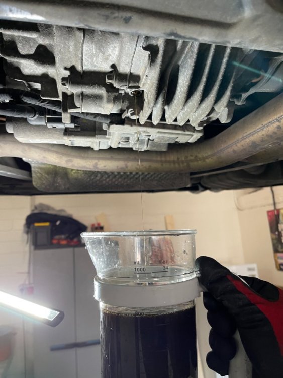

Una vez abierto el tapón de llenado, abrimos el de vaciado, y a la jarra. Es muy líquido, y tarda bastante en caer todo ya que al final cae sólo un hilillo fino. Salen aprox 600ml:
Una vez vacío completamente, colocamos el nuevo tornillo en el orificio de vaciado, y apretamos a 15nm:

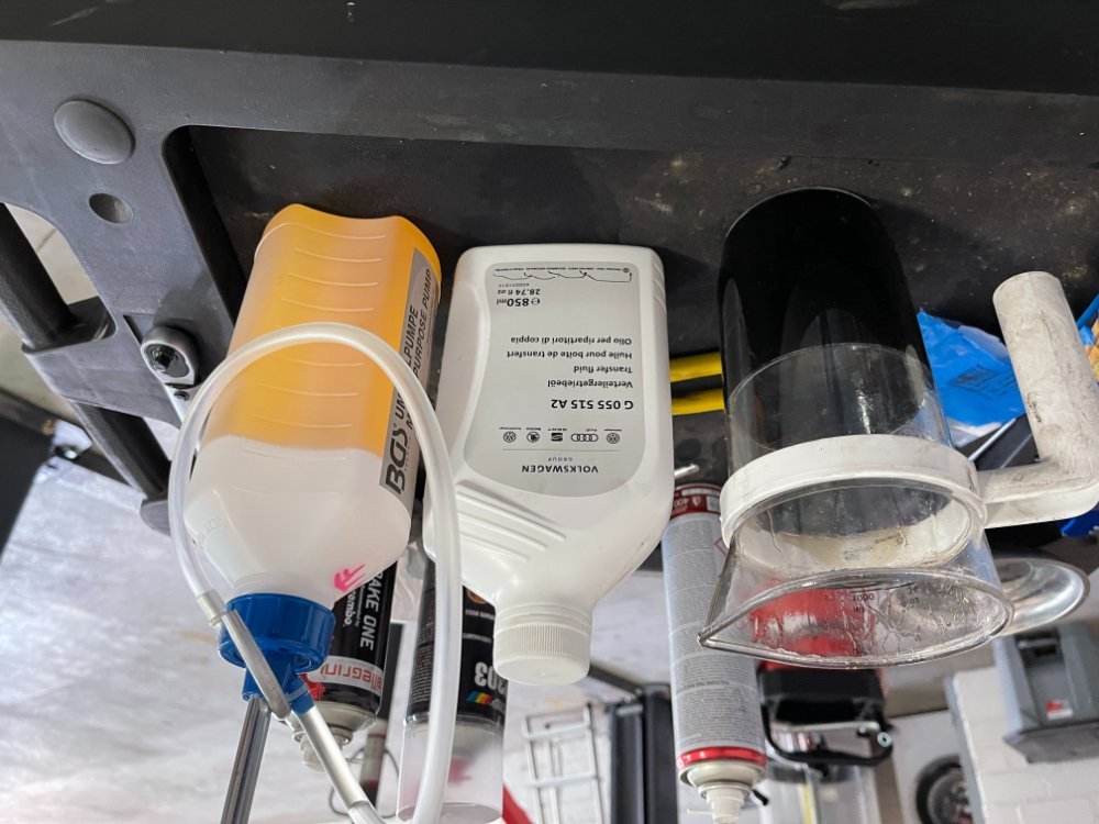

Continuamos introduciendo el aceite en la bomba de llenado (en este caso vienen 850ml por botella, no 1L). Vemos también la clara diferencia de color entre ambos (No consigo ponerla del derecho, pero sirve de referencia 😄😞
Comenzamos a llenar el diferencial. Colocar la punta del tubo en este orificio de llenado es algo difícil ya que choca y no entra bien, pero si lo justo para que se quede sujeta y no se derrame:
Entraron de primeras como 400ml. Una vez rebose, colocamos el tornillo de llenado, simplemente con la mano hasta que cierre, sin apretar, y bajamos el coche.

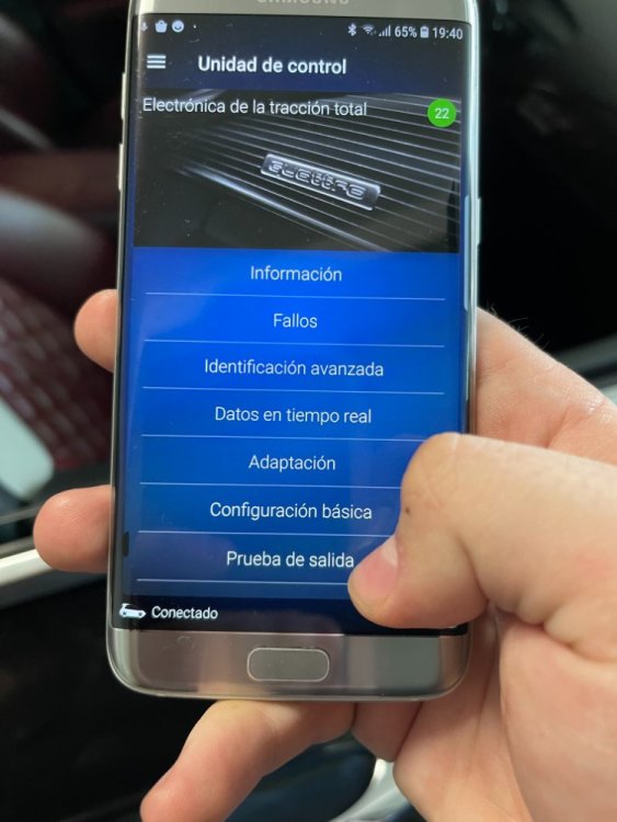

Conectamos la diagnosis, y procedemos a purgar el sistema:

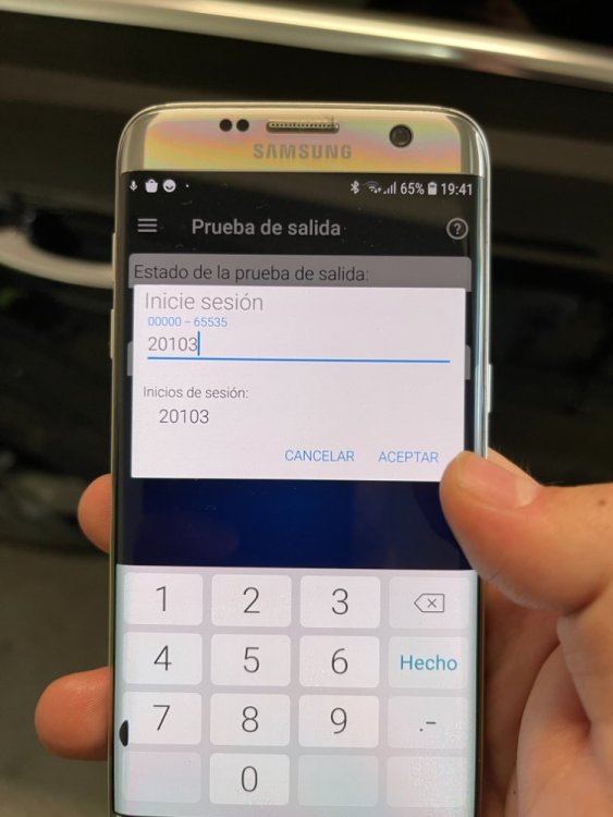

Accedemos a la unidad de control 22, "Electrónica de la tracción total", y accedemos al menú "Prueba de salida":
Iniciamos sesión con el código que nos indica:

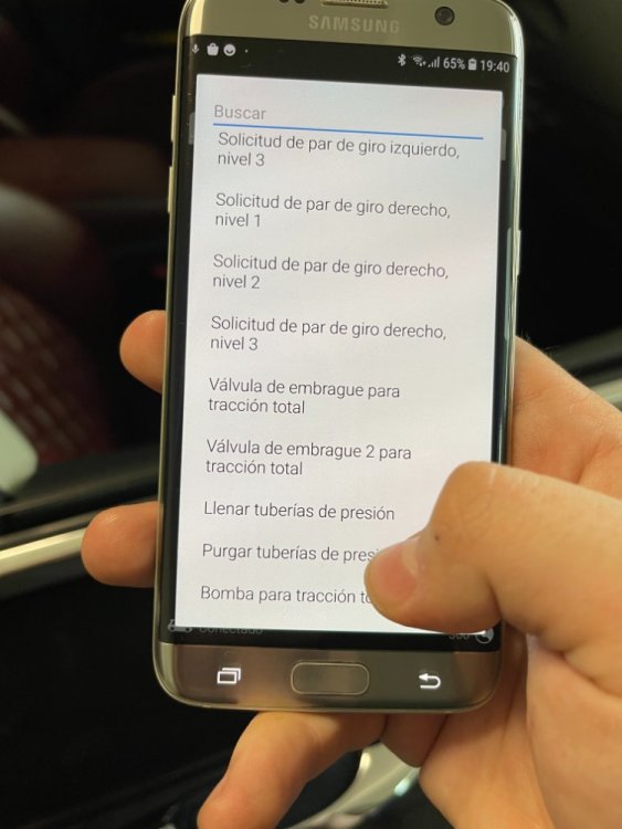

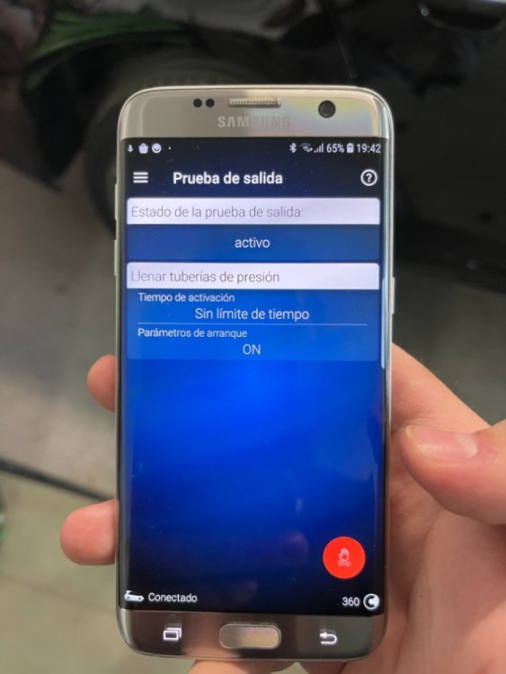

Tenemos que ejecutar primero la opción "Llenar tuberías de presión":
Ejecutamos, dejamos que termine, y una vez termine, ejecutamos un par de ciclos de la opción "Purgar tuberías de presión":
Una vez realizado este proceso, volvemos a subir el coche, abrimos el tapón de llenado, y volvemos a llenar hasta que rebose. Entraron aproximadamente 100ml más. Cerramos y apretamos a 15nm.

una pregunta, ¿con vcds tambien se pueden lanzar esos procedimientos "output test"?

Si, por lo que he visto con VCDS lanzas sin problema esos procedimientos. De hecho, pensaba que con obdeleven no iba a ser posible.

Es muy parecido a obdeleven, unidad de control 22, y creo que lo indica como llenado/purgado de atf...
