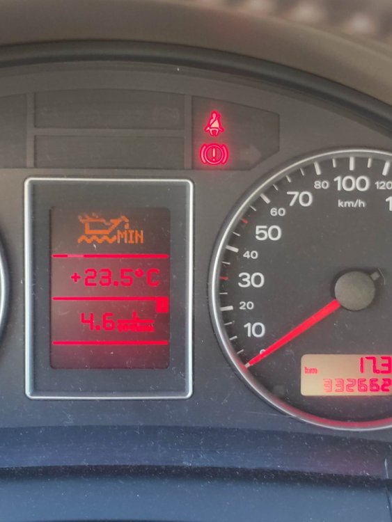

chenchu Publicado 8 de Mayo del 2022 Autor Denunciar Publicado 8 de Mayo del 2022 hace 30 minutos, Carlisu84 dijo: Si puedes concretar más.. Pueden ser desde los tirantes de la estabilizadora a la bomba o cremallera Si, me parece q suena algo metálico.. dejo un link del vídeo: hace 39 minutos, Carlisu84 dijo: Audi desde hace más o menos un año esta usando esta viscosidad en sus coches. Si siempre ha usado ese y no consume en exceso no lo cambies. Ayer me apareció este símbolo en el cuadro. Gracias por tu ayuda! Responder
Carlisu84 Publicado 8 de Mayo del 2022 Denunciar Publicado 8 de Mayo del 2022 hace 1 hora, chenchu dijo: Si, me parece q suena algo metálico.. dejo un link del vídeo: Apenas aprecio que sonido es con el móvil. Pon el clima y mira si desaparece Lo del cuadro de arriba abajo, es cinto, freno de mano tirado, aviso de nivel bajo de aceite, temp exterior y consumo instantáneo xD Responder
chenchu Publicado 9 de Mayo del 2022 Autor Denunciar Publicado 9 de Mayo del 2022 En 8/5/2022 a las 13:25, Carlisu84 dijo: Apenas aprecio que sonido es con el móvil. Pon el clima y mira si desaparece Pues si, desaparece! Por qué pasa eso? Jejeje a lo del cuadro me refería q desde hace unos días me sale testigo de "nivel de aceite min" Gracias!! Responder
