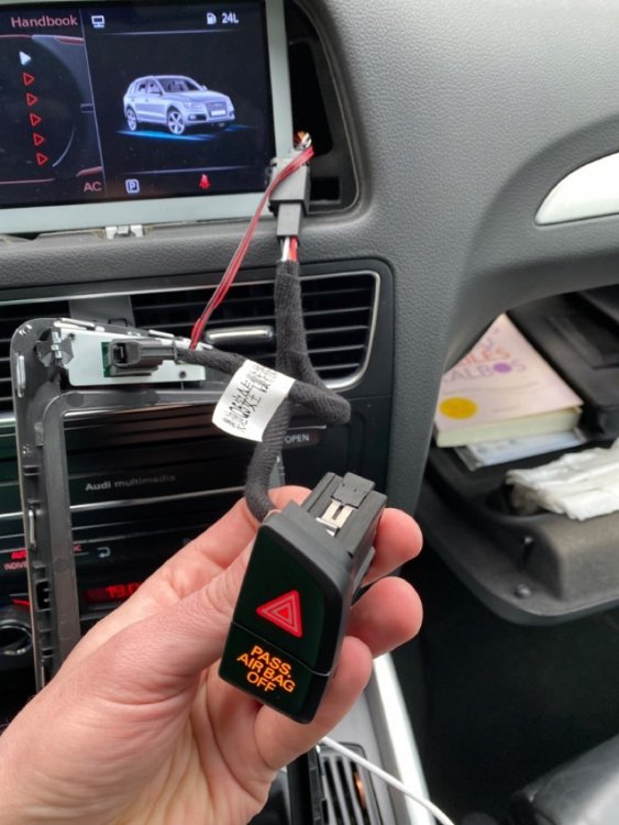

Al final, Coika de 8.8. Va bien, fluida y sin problemas.
La instalación, comprando todo el cableado en Coika oficial no he tenido muchos problemas salvo pequeños problemas subsanables:
- Cable del airbag; Ni idea de cómo iba montado; ya me han contestado:
No se como lo dejaré ahora. O bien con acceso desde la guantera o...sin acceso detras de la pantalla
