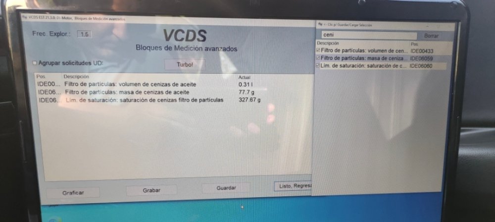

Pacoron Publicado 9 de Mayo del 2022 Denunciar Compartir Publicado 9 de Mayo del 2022 (editado) Tengo 3.0 bitdi 313 HP, os paso una captura que hecho con el vag com, haber que os parece como tengo el filtro de partículas. Editado 9 de Mayo del 2022 por Pacoron Responder Enlace al comentario Compartir en otros sitios web More sharing options...

Bossweb Publicado 19 de Mayo del 2022 Denunciar Compartir Publicado 19 de Mayo del 2022 En 9/5/2022 a las 21:02, Pacoron dijo: Tengo 3.0 bitdi 313 HP, os paso una captura que hecho con el vag com, haber que os parece como tengo el filtro de partículas. Tu motor es el 313 CV no? Creo que el código de moto tuyo es el CGQB Así que siendo así, aún le quedaría vida al DPF hasta que llegara a los 0,42L Responder Enlace al comentario Compartir en otros sitios web More sharing options...
