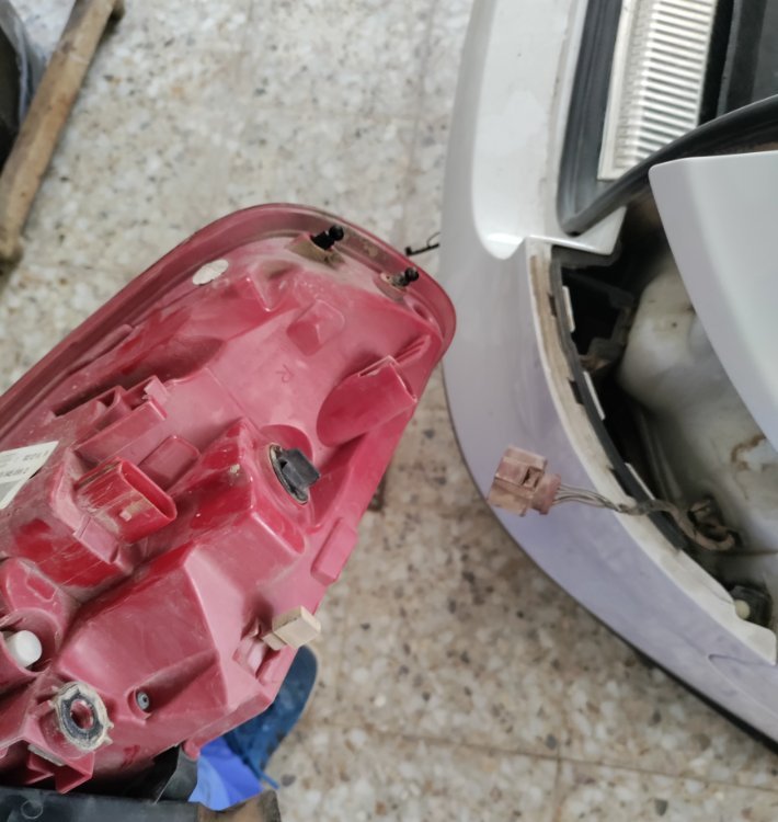

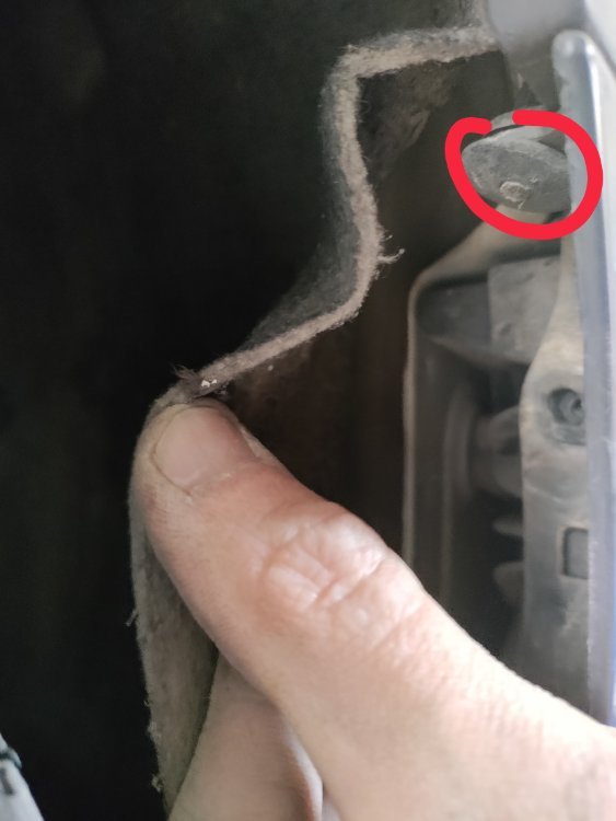

Empezamos desmontando los pilotos traseros. Quitamos el guarnecido, y asoma ese tornillo que sale con la mano, sin necesidad de herramientas:
Estando suelto de un lado, tiramos del lado exterior y saldrá a presión dos tetones:
Una vez fuera, Soltamos el conector y liberamos todo el plafón. Podemos aprovechar para reemplazar lámparas:

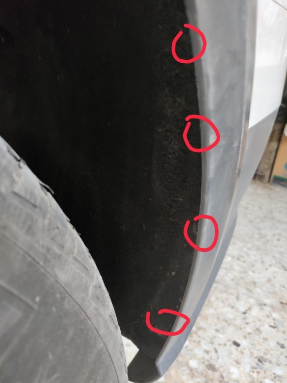

Vamos al paso de ruedas, y soltamos esos 4 tornillos torx de 25 que hay en cada lado:

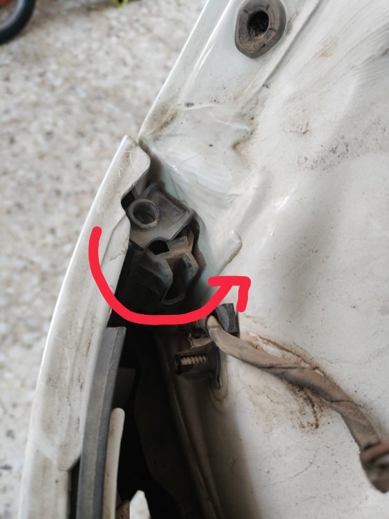

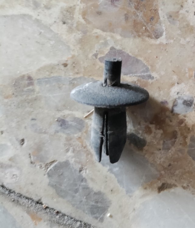

Quitamos esa grapa que une la aleta con el paragolpes en su vértice. Hay que separar el guarnecido para verla.

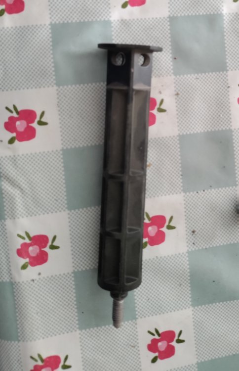

Tened en cuenta que lleva un eje que hace que expandan las aletillas que tiene:

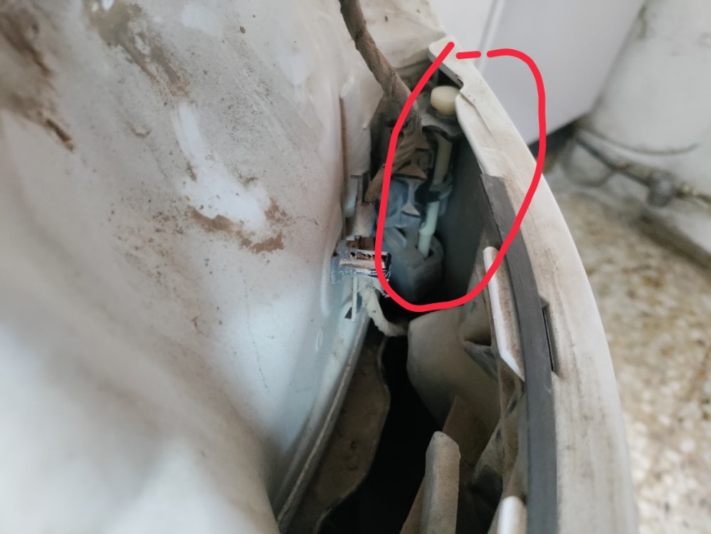

Volvemos al hueco del piloto: vemos ahí un pasador blanco que hay que extraer hacia arriba:
Queda así.

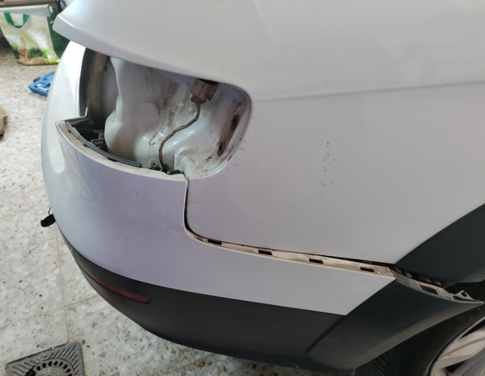

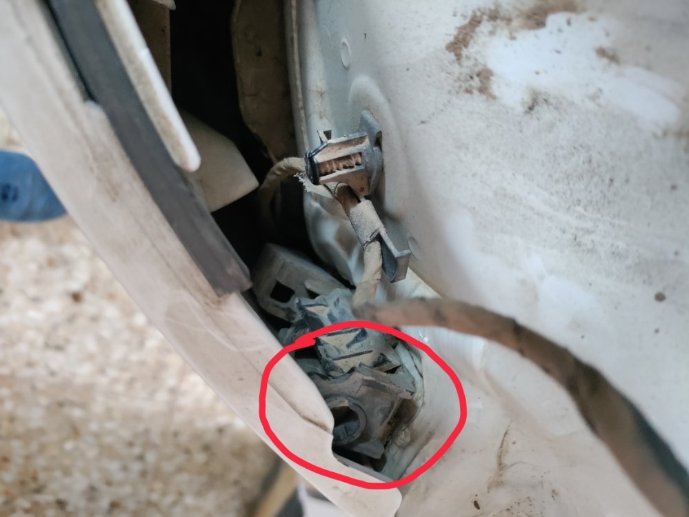

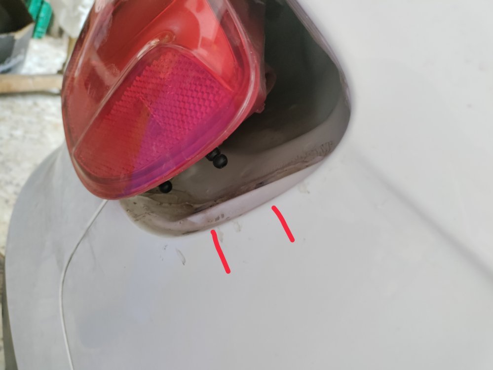

Ahora hay que pivotar ese plástico para poder desenganchar el paragolpes del metal:
Podemos empezar a separar el plástico de la aleta con cuidado. Está a presión pero sale fácilmente:

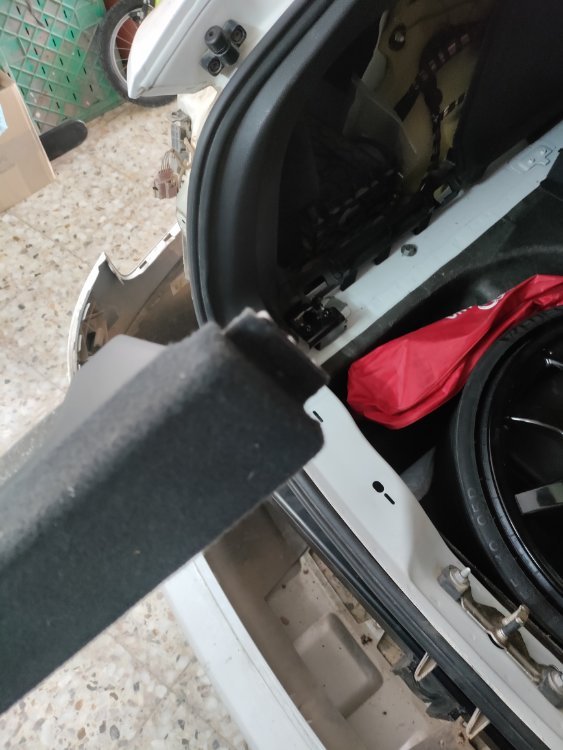

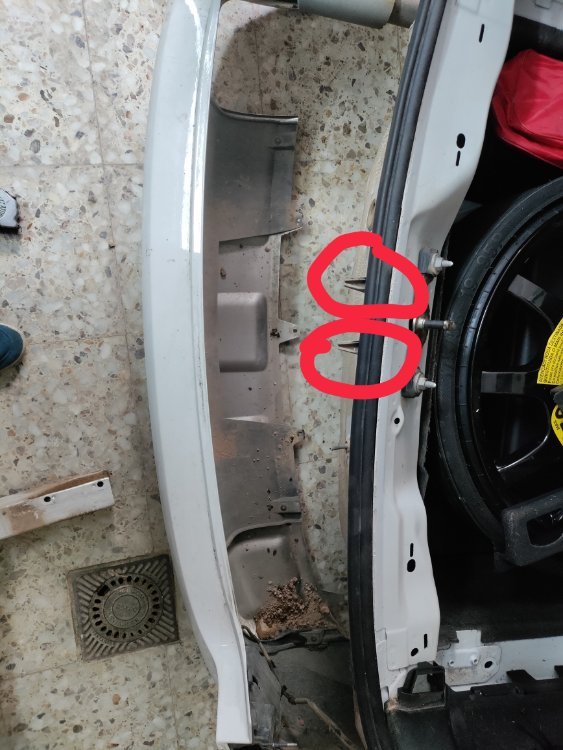

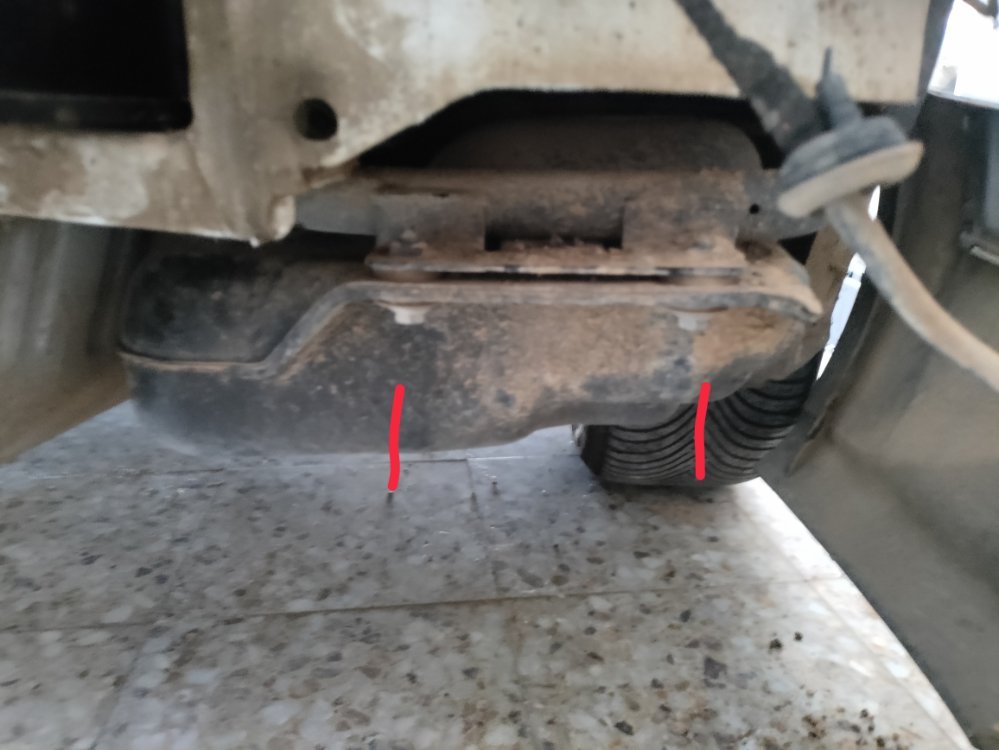

Ya sólo nos queda quitar ese tapón guardapolvos y acceder a una tuerca M6 a cada lado, para liberar completamente el paragolpes. Ayudanos de un vaso con extensor, y tened cuidado de que no caiga la tuerca al hueco:
Separamos con cuidado el paragolpes. Ese es el perno que hay a cada lado:
En la parte central hay dos tetones de plástico que ayudan a centrar:

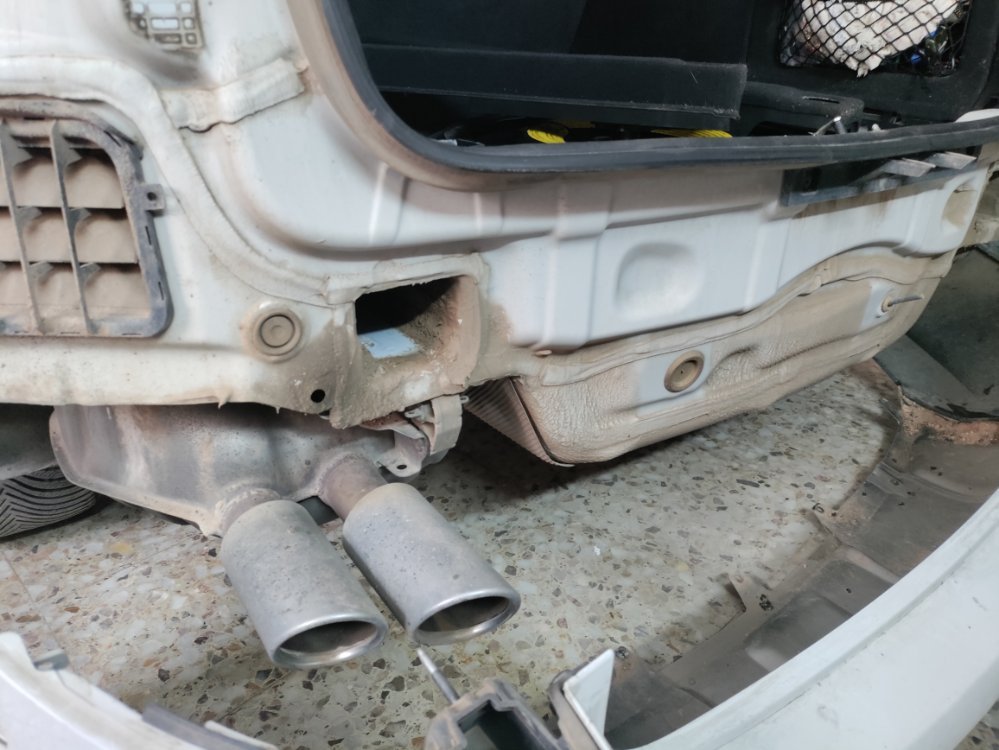

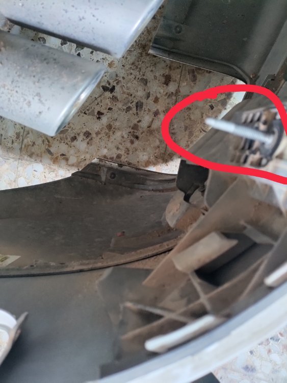

Cuidado con la instalación eléctrica de los sensores de aparcamiento.

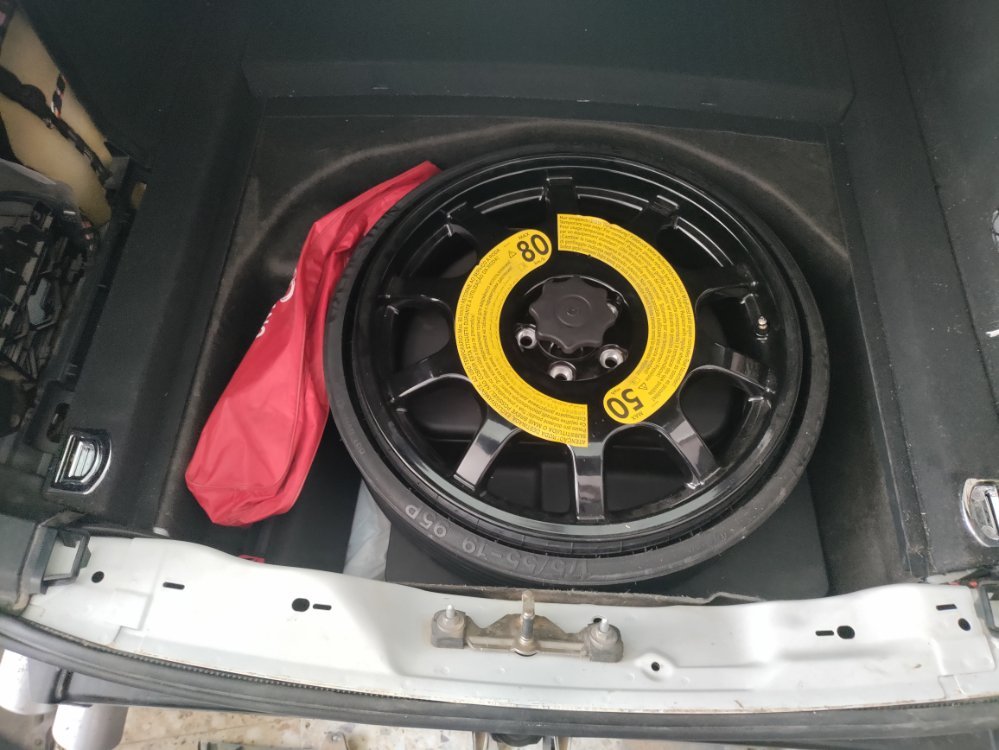

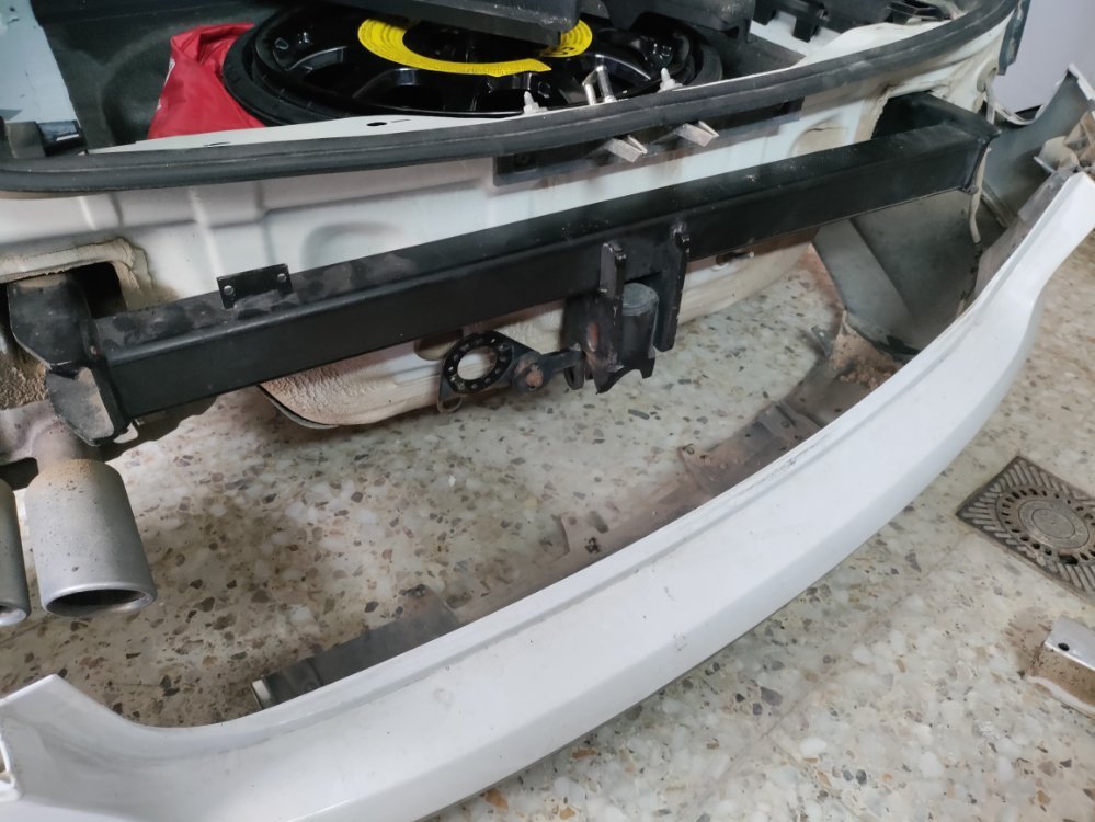

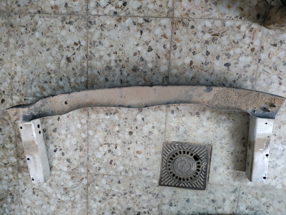

Queda así. No recordé hacer foto de la barra de refuerzo original colocada

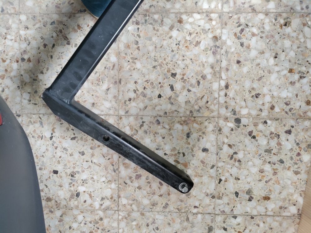

Antiguo refuerzo:

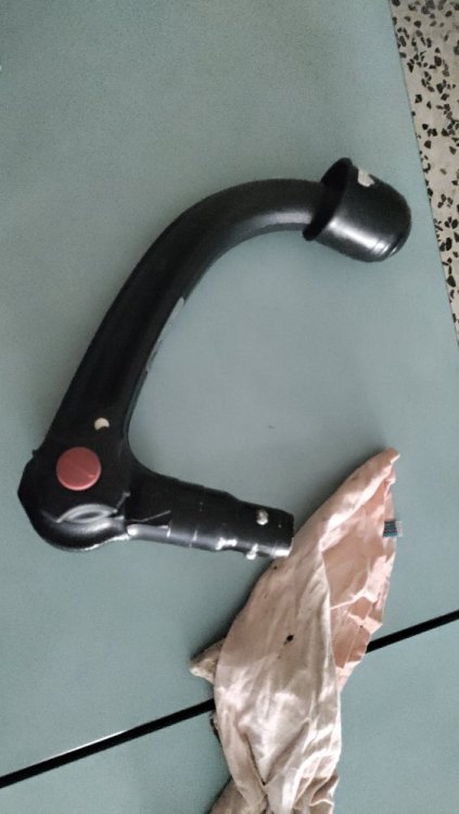

Este es el nuevo soporte que vamos a introducir:

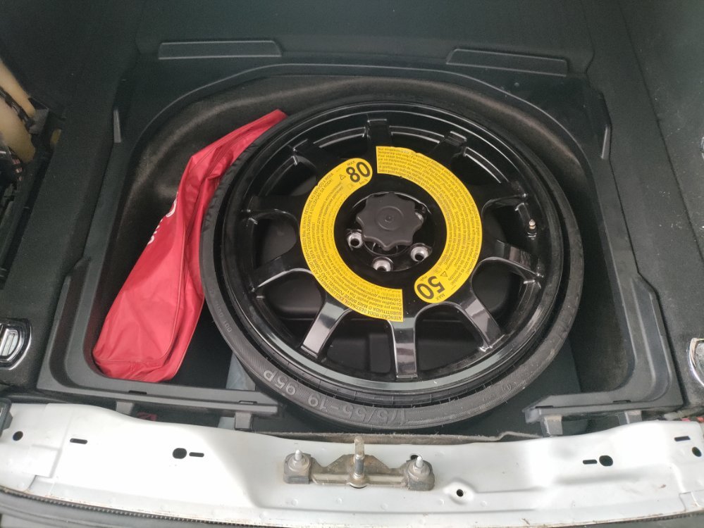

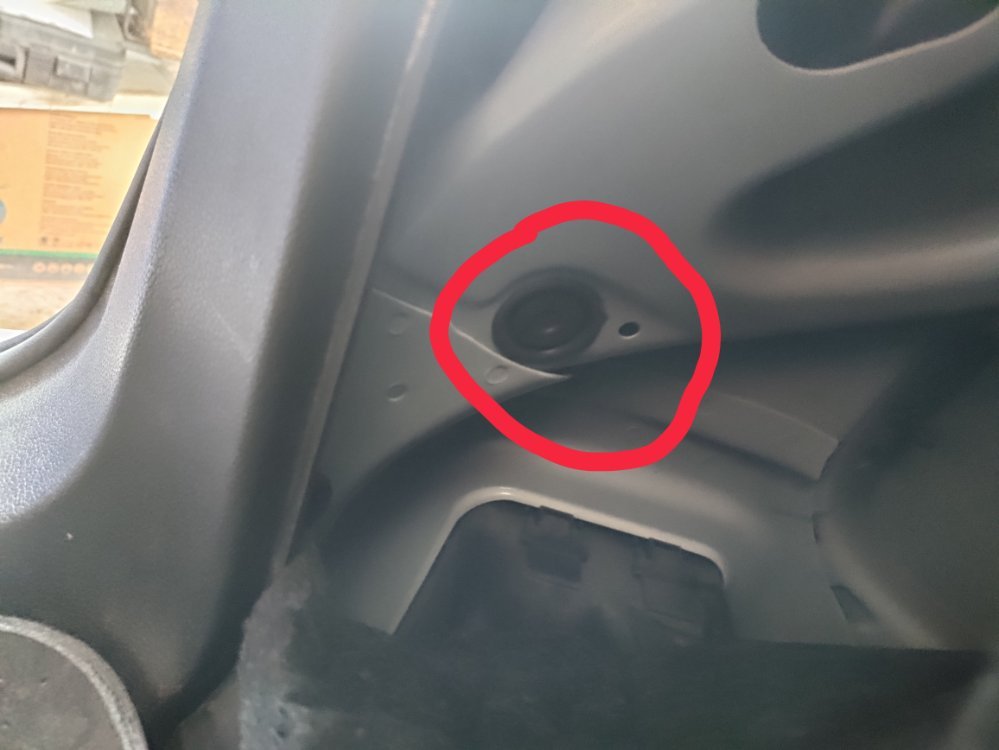

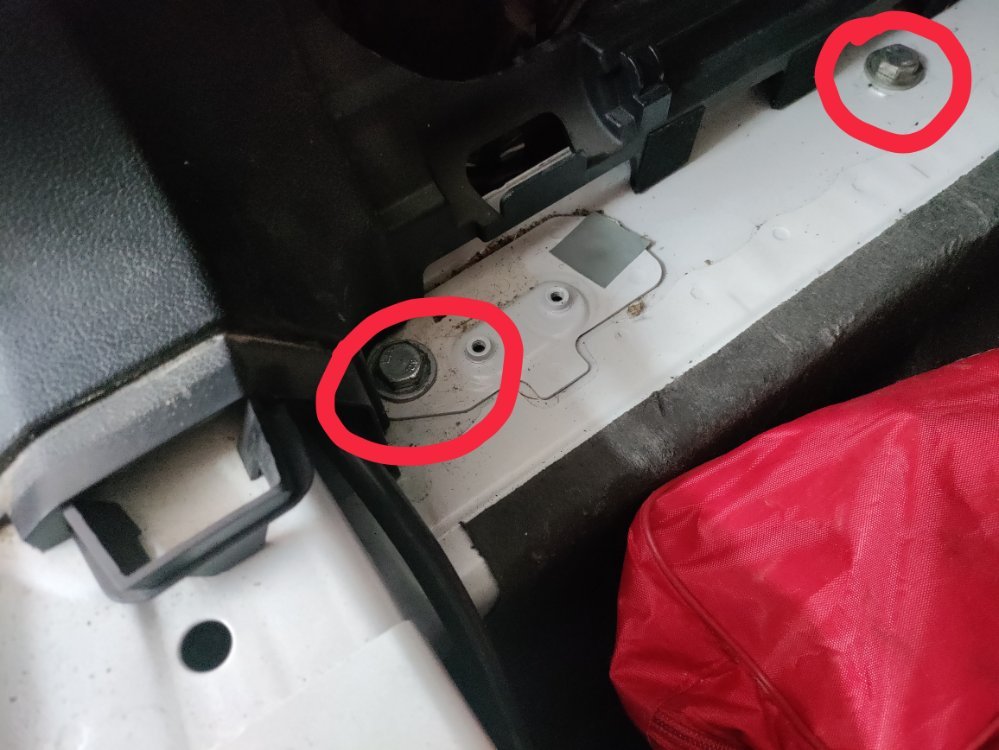

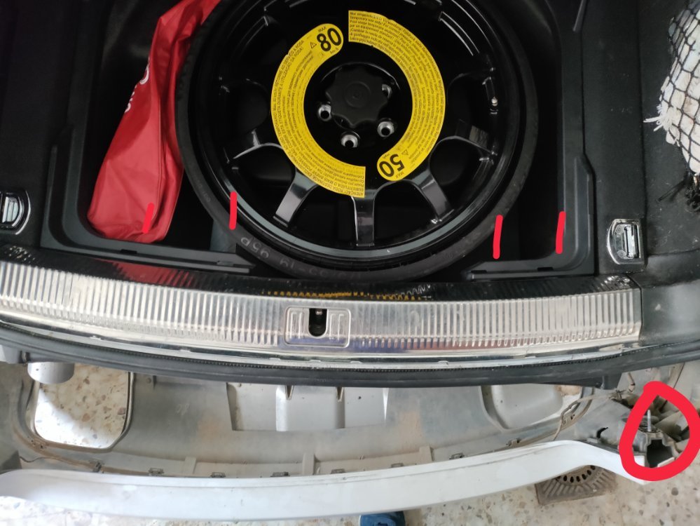

Para empezar a quitar el travesaño original, debemos empezar a destapizar el Interior: Quitamos esos 4 tornillos que señalo junto a la rueda:
Quitamos la protección metálica. Simplemente va a presión y hay que tirar hacia arriba:
Quitamos el marco que rodea la rueda de repuesto. Mi modelo es Avant. El sedán debe de ser similar:

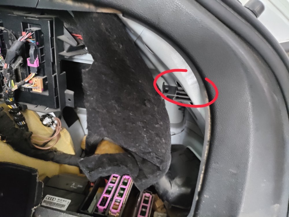

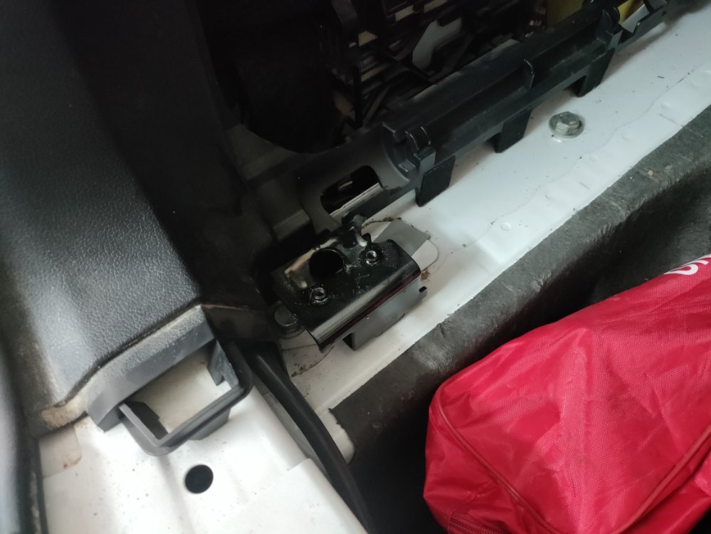

Ahora toca quitar los enganches metálicos. Llevan unos tornillos torx del 30:
Tiramos para arriba y sale esa pieza. En el lado junto al asiento,lleva una muesca para introducir y evitar que se salga:
Ahora, hay que quitar esa pieza negra metálica:

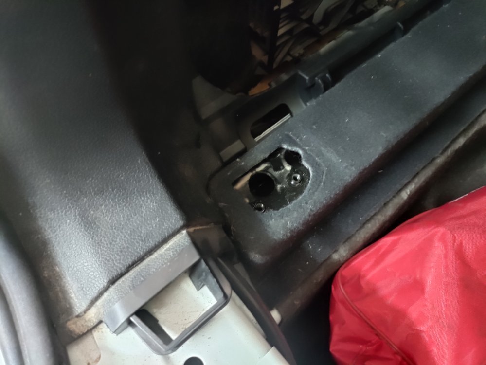

Queda a vistas los dos tornillos de aluminio que sustentan la traviesa. En el lado derecho, es similar. En la foto ya los había quitado:

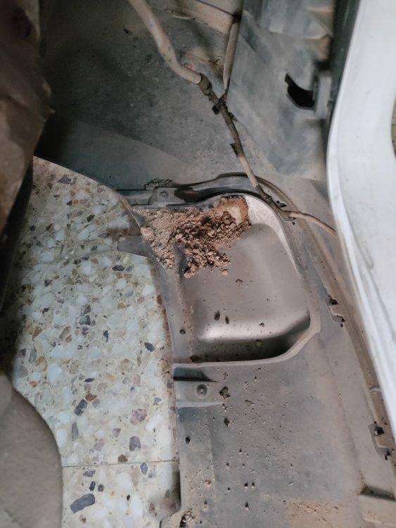

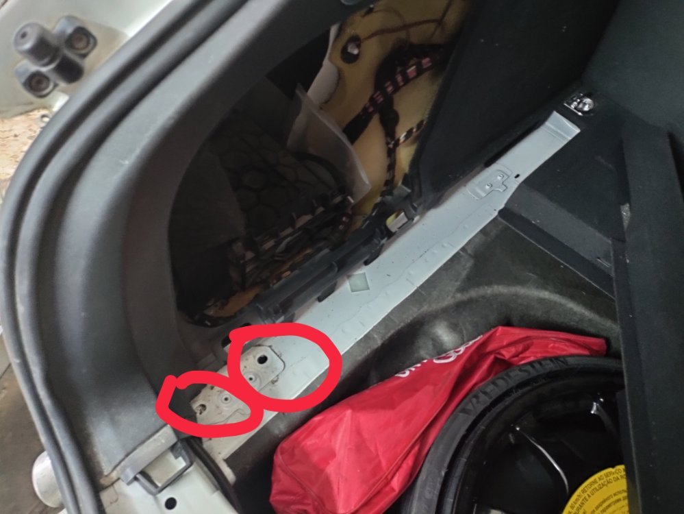

Una vez quitada la traviesa original, se introduce el soporte del enganche. Al ser más largos los largueros, hay que usar unos agujeros pasantes que hay más hacia el centro del maletero. Además,no llevan rosca en el chasis, por lo que hay que poner tuerca en la parte inferior. A la vez, tapamos el orificio antiguo:

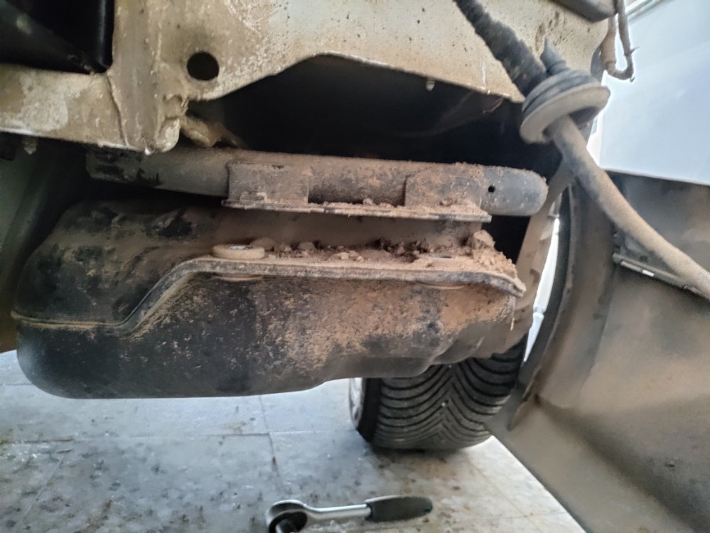

Para sujetar los tornillos pasantes (de acero, por cierto), hay que colocar tuerca en la zona inferior. En el lado izquierdo no hay demasiados problemas, pero en el derecho está el depósito de la urea, así que toca aflojar para meter mano:
No es necesario desmontar todo. Así fue suficiente:
Y aquí, el resultado:
