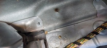

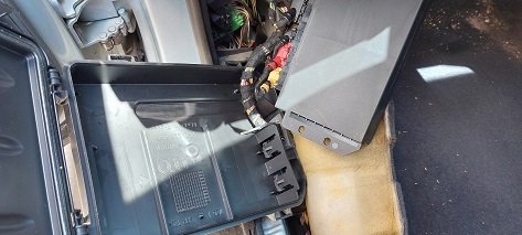

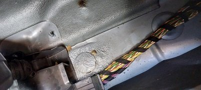

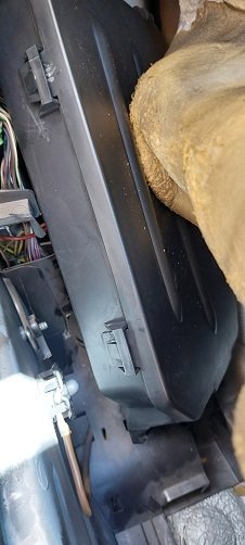

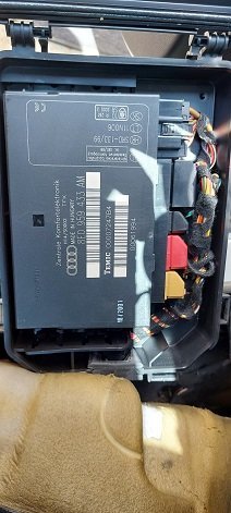

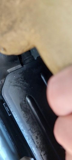

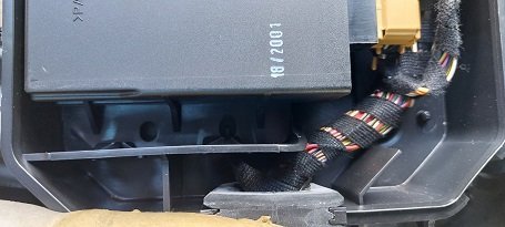

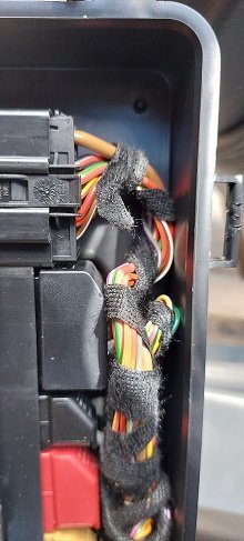

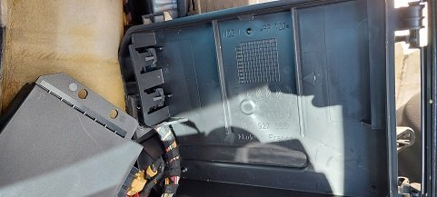

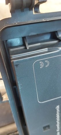

KIKE1982 Publicado 11 de Mayo del 2022 Autor Denunciar Publicado 11 de Mayo del 2022 le hemos pasado el vag, da fallo en algunas cosas una de ellas modulo del abs y me han dicho que seguramente sea humedad en modulo de confort pero he abierto el modulo de confort y no parece que lleve humedad os paso fotos. Responder
