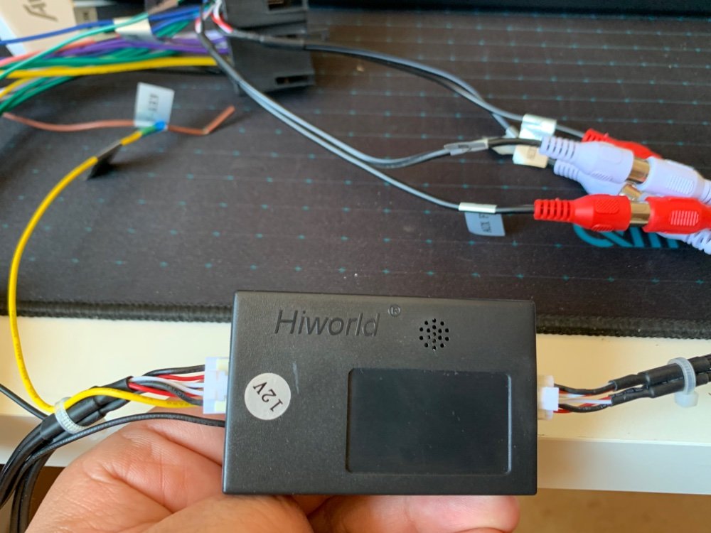

AzagraMac Publicado 10 de Mayo del 2022 Denunciar Publicado 10 de Mayo del 2022 Me llego la pantalla, por fin!!! Pero… qué cable es el ACC? Responder
Carlisu84 Publicado 10 de Mayo del 2022 Denunciar Publicado 10 de Mayo del 2022 sin ver el esquema ni idea. normalmente es el rojo. Responder
AzagraMac Publicado 10 de Mayo del 2022 Autor Denunciar Publicado 10 de Mayo del 2022 Pues es que el manual que trae, es de configuración en Android, de cableado poco tirando a nada Responder
AzagraMac Publicado 10 de Mayo del 2022 Autor Denunciar Publicado 10 de Mayo del 2022 Bueno, pues he ido a probarla… solo he quitado la Audi Concert 2, conectar y meter la llave sin dar al contacto. Y tachan, enciende. Si saco la llave se apaga, no he cambiado los cables. Nada!!! 0 modificaciones. me queda, adatapdor de antena, tengo uno redondo y la radio usa la alargada, y como no, no tengo audio detrás Responder

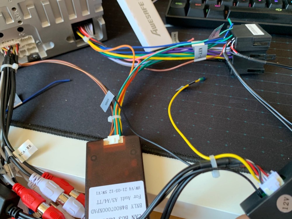

AzagraMac Publicado 11 de Mayo del 2022 Autor Denunciar Publicado 11 de Mayo del 2022 En 11/5/2022 a las 5:59, Carlisu84 dijo: como lo solucionaste? muy comun en estas radios, no se porque pero las de antes tenian mejor calidad en este aspecto. Expand La radio, lleva una cajita (a parte del canbus), que pone HiWorld, nada más, está caja salen 2 cables GND y un positivo 12V, los pinche temporalmente para probar a los pines 7 y 8 del conector ISO A. de esa caja, sale unas tomas RCA de audio, un buen manojo de cables. El 7, es un 12V bajo llave, no he tocado nada más, la radio es enchufar y se activa con el contacto, se mantiene encendida mientras este la llave colocada, en cuando la sacas, se apaga y no se puede encender, pero puedes encenderla sin arrancar el coche. la etapa de sonido del coche, igual, se enciende bajo llave. la iluminación de los botones de la radio funciona al dar las luces, lo que me queda es conectar los 2 cables GND de la caja HiWorld a otro punto, miraré la carrocería del coche lijando un poco la zona a colocarlo. me falta un adaptador de antena que acabo de pedir a Amazon https://www.amazon.es/dp/B00N3TYDMQ/ En cuanto al parasitó, es de los “normales” de cuando la radio está sin sonido escuchas un zumbido, en cuanto pones música desaparece, entiendo que va ser “fácil” la solución. en cuanto a la calidad de sonido, la radio que comprado lleva DSP, y con unos ajustes del ecualizador se escucha muy muy bien con el equipo de serie, me gustaría tener las especificaciones técnicas del subwoofer original del coche, tema de frecuencias vamos, la radio te permite ajustar muchos valores. me queda lo gordo… desmontar medio coche , tengo consola 1din, ya tengo todo… salvo el adaptador de antena que me llega el viernes. Dejare colocado el cable RCA para poner cámara trasera en el futuro. Responder

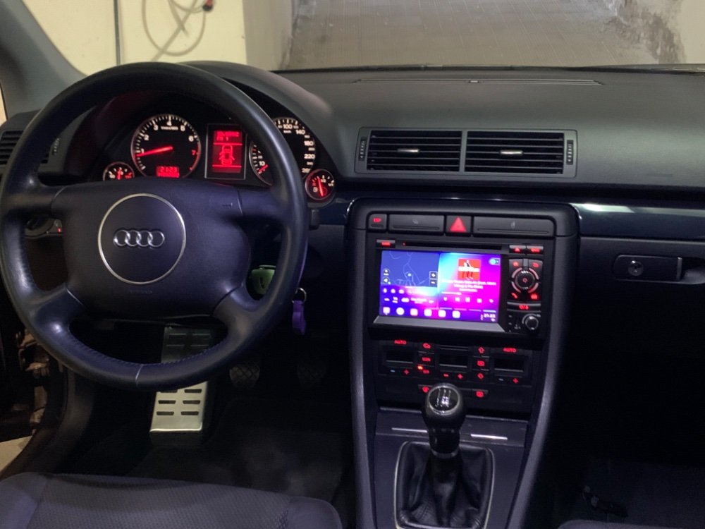

AzagraMac Publicado 14 de Mayo del 2022 Autor Denunciar Publicado 14 de Mayo del 2022 En 11/5/2022 a las 10:11, AzagraMac dijo: pues.. viste las pelis de SAW? pues asi estaba la cocina anoche, llena sangre y medio dedo colgando. Expand Y ya porfin! Tenemos pantalla. Falta, cámara trasera, y algunos detalles. Responder
Carlisu84 Publicado 14 de Mayo del 2022 Denunciar Publicado 14 de Mayo del 2022 oleee enhorabuena que bien queda!! Responder

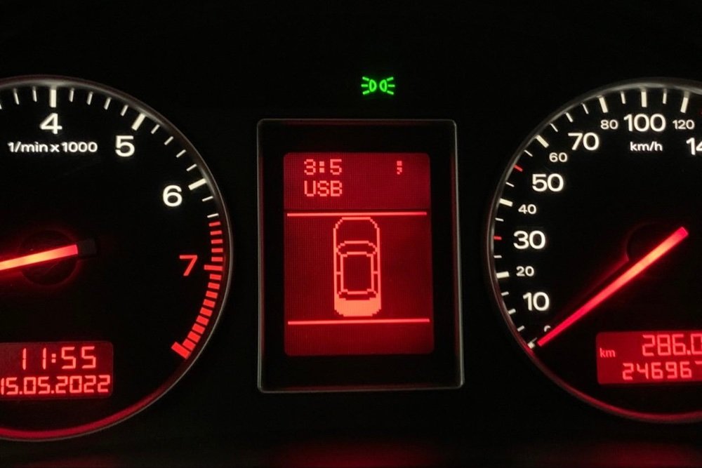

AzagraMac Publicado 15 de Mayo del 2022 Autor Denunciar Publicado 15 de Mayo del 2022 (editado) Unos ajustes, y ahora va muy fino, en tema de sonido es brutal, eso si tienes que el ecualizador, los parámetros prestablecidos si tienes fino el odio no son lo mejor, pero manualmente es brutal. me sale info en el FIS, no he tocado nada, me saca la emisora, la fuente y en modo CarPlay me aparece “BT” en el FIS. como punto negativo, me ha salido una grieta en la consola y he añadido NFC al clima, así al acercar el móvil se conecta al BT del coche Editado 15 de Mayo del 2022 por AzagraMac Responder
