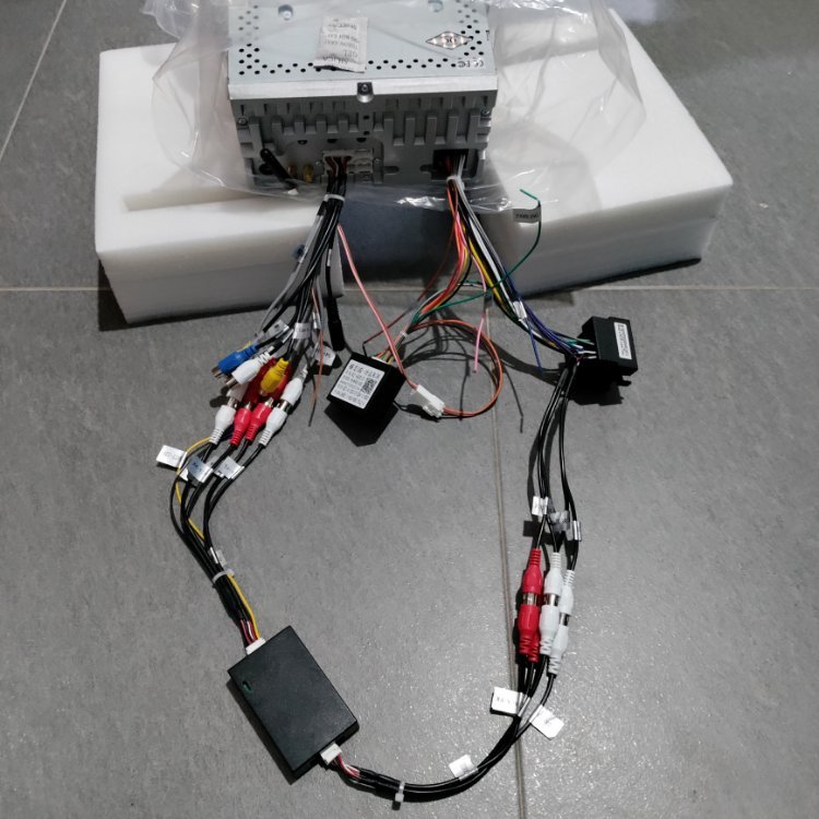

volido Publicado 10 de Abril del 2023 Denunciar Publicado 10 de Abril del 2023 Hola, subo el tema porque me llegó también hoy una radio android, creo que de otra marca, pero por lo que veo es parecido o igual el cableado, hoy fui a enchufar la radio sola, sin los módulos cambus ni nada más, y no hacía nada, después le metí los dos módulos cambus, uno con letras chinas y uno que se llama hiworld, y en algún momento se iluminó la pantalla, pero nada más, después desconecte todo, volví a conectar y ya ni se iluminó la pantalla, y no consigo hacerla funcionar, todo el arnés de la que viene con la radio lo tengo conectado como en la foto que adjunto Tengo dudas de si los Jack que van con el hiworld se conectan como los tengo, y si tengo que darle alimentación a ese módulo para que se encienda la radio, entiendo que no hace falta, ya que eso debe ser para los altavoces traseros, además en tu caso al principio no los tenías conectados y lo que te pasaba es que no te iban los altavoces, pero la radio si. Alguna idea de que me puede estar pasando? Me estoy planteando que igual la radio está estropeada, o algún módulo de esos cambus, a saber, tampoco sé cómo comprobarlo. Responder

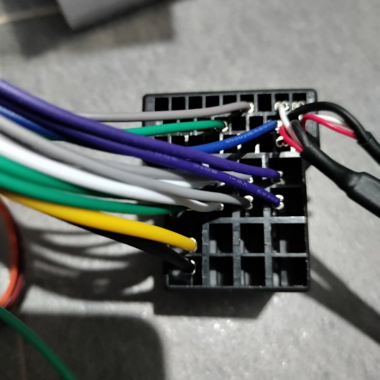

volido Publicado 10 de Abril del 2023 Denunciar Publicado 10 de Abril del 2023 Me mosquea que en el conector iso de la radio solamente tengo dos cables, masa y 12v constantes, mientras que en el iso del coche tengo 4, 12v, masa, cambus (creo) y otro que no recuerdo. Según el manual de la radio en caso de no encenderse hay que verificar que los cables 12v, masa y ACC estén bien conectados, pero en mi caso el ACC no va al conector iso, sino que viene de la cajita cambus. ¿Tendré que modificar ese cableado? Responder
Tineo Publicado 10 de Abril del 2023 Denunciar Publicado 10 de Abril del 2023 en el iso no tienes señal acc. es una señal canbus que la cajita decodifica y ya enciende el aparato por el cable rojo Responder
volido Publicado 10 de Abril del 2023 Denunciar Publicado 10 de Abril del 2023 Entonces entiendo que el cableado está bien así, no hay que modificar nada, pies no entiendo que puede estar pasando Responder

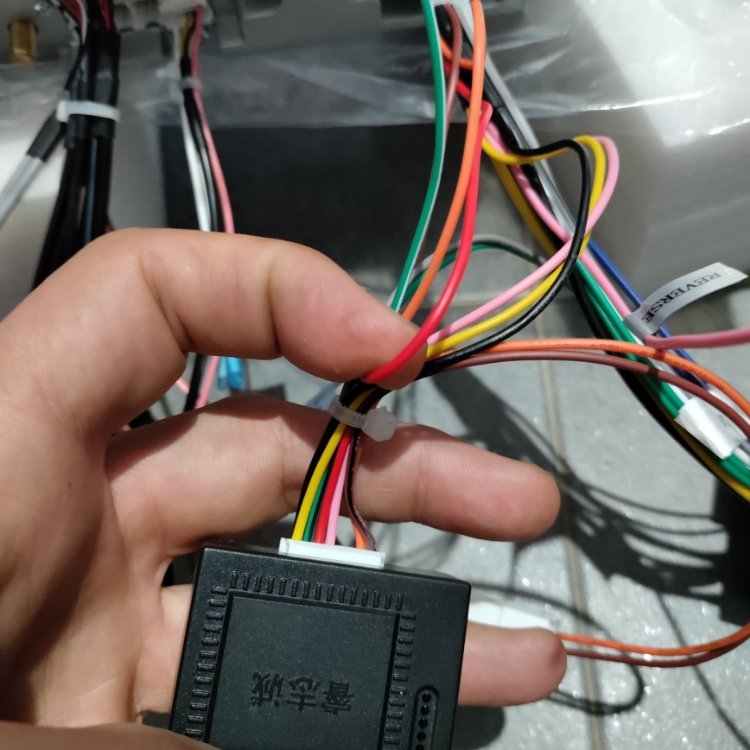

volido Publicado 10 de Abril del 2023 Denunciar Publicado 10 de Abril del 2023 Por lo que veo, a la radio le llegan los 12v continuos, pero si intento medir tensión en el cable rojo acc que viene de la cajita cambus me da 0v, ¿ Me sabríais decir si esa cajita saca 12v bajo llave, o al ser algo cambus no saca 12v y saca otra cosa que no pueda medir? Me da la sensación que la cajita esa está estropeada, pero tampoco sé cómo comprobarlo. Responder
