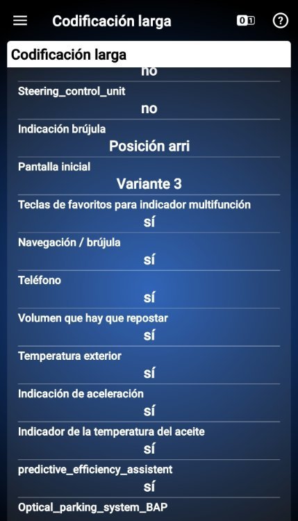

XBATMANX Publicado 12 de Mayo del 2022 Autor Denunciar Publicado 12 de Mayo del 2022 esta en cuadro de instrumentos 17 codificación larga. desde eda opción se veria cuanto combustible le falta para llenar el deposito Responder
Shadax Publicado 12 de Mayo del 2022 Denunciar Publicado 12 de Mayo del 2022 hace 5 horas, XBATMANX dijo: esta en cuadro de instrumentos 17 codificación larga. desde eda opción se veria cuanto combustible le falta para llenar el deposito ¿A qué opción te refieres? Ahí en esa captura no veo ninguna opción que haga referencia a lo que indicas; o no la veo. Responder
Shadax Publicado 12 de Mayo del 2022 Denunciar Publicado 12 de Mayo del 2022 Vale, ya la he visto. Responder
