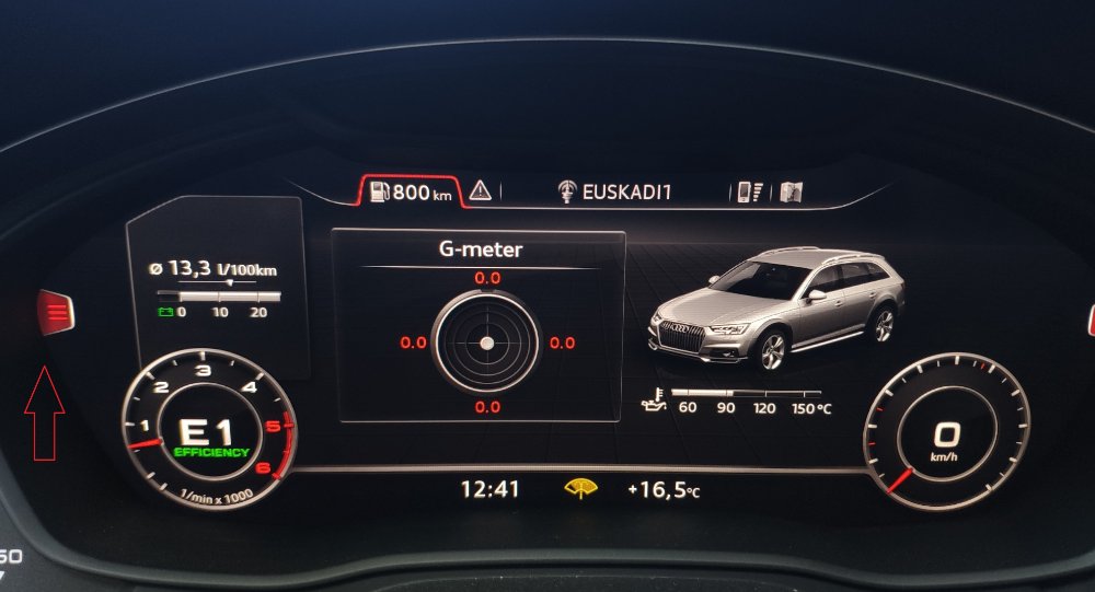

Draekhar Publicado 7 de Noviembre del 2022 Denunciar Publicado 7 de Noviembre del 2022 En 4/11/2022 a las 16:52, Mielinos dijo: Hola, alguien ha conseguido que salga en el VC ?? Yo he activado lo de G-meter y tampoco me salia hasta que he rebuscado y lo he encontrado en el menu de info desde el volante donde se selecciona q info queremos ver tipo consumo medio, fecha, etc etc ahi he podido modificar lo que se ve si ordenador de abordo o info sport igual es trasteando en ese menu y aparece una opcion mas que sea la de ver el combustible, no se... De todas formas como mi coche no trae el sensor acelerometro o lo que se necesite, pues me sale el indicador pero no hace nada mas que ponerse rojo si estas parado y blanco si estas en movimiento pero no se mueve la bola central. Saludos Efectivamente al no tener sensor nunca va a mostrar nada útil, yo por eso solo tengo activado el Lap-Timer. Respecto a los litros a repostar es algo que hasta la fecha aunque muchos hemos intentado indagar y probar, nunca hemos conseguido verlo por ninguna parte Responder
Mielinos Publicado 7 de Noviembre del 2022 Denunciar Publicado 7 de Noviembre del 2022 Y alguien lo tiene de serie ?? O eso tampoco ?? Saludos Responder
Draekhar Publicado 8 de Noviembre del 2022 Denunciar Publicado 8 de Noviembre del 2022 hace 10 horas, Mielinos dijo: Y alguien lo tiene de serie ?? O eso tampoco ?? Saludos Si te refieres al sensor para las fuerzas G si no ando equivocado viene únicamente instalado en las versiones RS de nuestro modelo. Responder
Mielinos Publicado 8 de Noviembre del 2022 Denunciar Publicado 8 de Noviembre del 2022 hace 1 hora, Draekhar dijo: Si te refieres al sensor para las fuerzas G si no ando equivocado viene únicamente instalado en las versiones RS de nuestro modelo. Digo lo de depósito de gasolina!! Saludos Responder

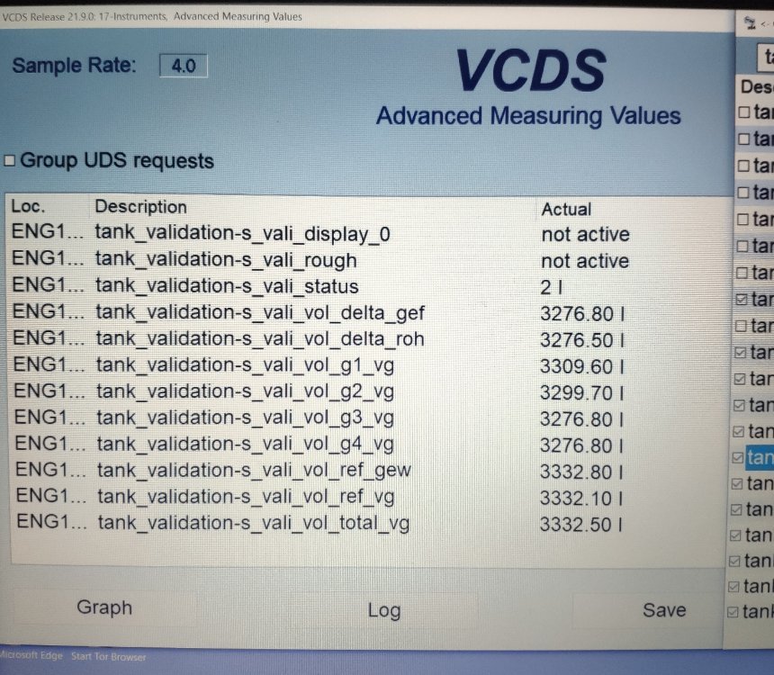

Mielinos Publicado 6 de Junio del 2024 Denunciar Publicado 6 de Junio del 2024 Hola no consigo ver el nivel de litros en el deposito en vcds He e ntrado en modulo 17 instruments Adv.meas blocks pero ahi no veo Tank content veo otras.... Sera en otro modulo ?? Saludos Responder
XBATMANX Publicado 11 de Junio del 2024 Autor Denunciar Publicado 11 de Junio del 2024 En 6/6/2024 a las 18:00, Mielinos dijo: Hola no consigo ver el nivel de litros en el deposito en vcds He e ntrado en modulo 17 instruments Adv.meas blocks pero ahi no veo Tank content veo otras.... Sera en otro modulo ?? Saludos yo lo active con el obd eleven pero nada Responder
