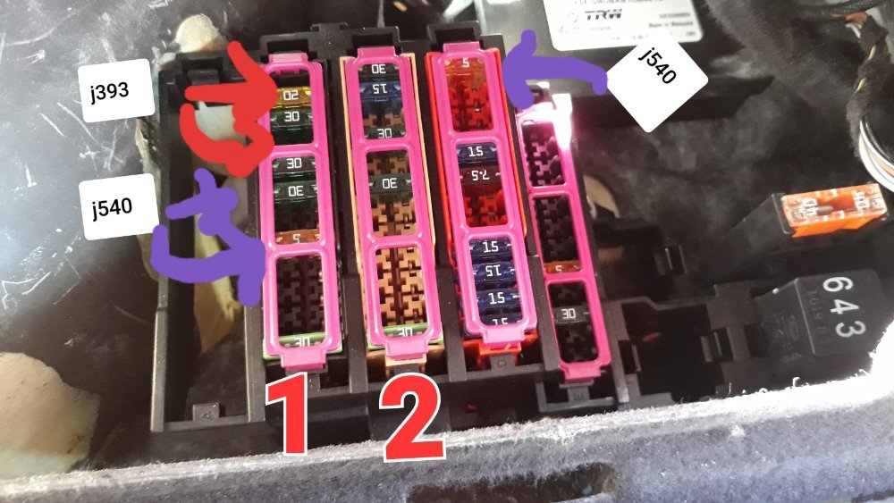

Moiselete Publicado 21 de Mayo del 2022 Autor Denunciar Publicado 21 de Mayo del 2022 Buenos días, a ver, mi cableado para la instalación del maletero eléctrico en la salida de motores 1 cable masa y otro positivo..... Están ambos motores unidos positivo y negativo, veo que mi caja de fusibles debajo de la confort, trae B1 y C1 ambos son para puerta de maletero.... Lógicamente al no traer de serie.... No trae fusible..... Se supone que cada hueco es 1 para cada motor? Dado que mi cableado viene con los cables de 2,5 mm juntos ambos motores...... Podría ponerlos en B1 con un fusible de 30?sería suficiente? Gracias de antemano Responder
matraca Publicado 22 de Mayo del 2022 Denunciar Publicado 22 de Mayo del 2022 En 21/5/2022 a las 10:20, Moiselete dijo: Buenos días, a ver, mi cableado para la instalación del maletero eléctrico en la salida de motores 1 cable masa y otro positivo..... Están ambos motores unidos positivo y negativo, veo que mi caja de fusibles debajo de la confort, trae B1 y C1 ambos son para puerta de maletero.... Lógicamente al no traer de serie.... No trae fusible..... Se supone que cada hueco es 1 para cada motor? Dado que mi cableado viene con los cables de 2,5 mm juntos ambos motores...... Podría ponerlos en B1 con un fusible de 30?sería suficiente? Gracias de antemano Tendrás un buen percance si tratas de hacer las cosas fuera de su lugar... La lógica es esta: Bajo llave color negro=1 Desde batería color carne=2 Pregunta a tú mecánico que es Bajo llave y desde bateria Este sistema NECESITA 2 fusibles independientes. Y si, cada uno va a su motor correspondiente. Adiós Responder
Moiselete Publicado 22 de Mayo del 2022 Autor Denunciar Publicado 22 de Mayo del 2022 hace 1 hora, matraca dijo: Tendrás un buen percance si tratas de hacer las cosas fuera de su lugar... La lógica es esta: Bajo llave color negro=1 Desde batería color carne=2 Pregunta a tú mecánico que es Bajo llave y desde bateria Este sistema NECESITA 2 fusibles independientes. Y si, cada uno va a su motor correspondiente. Adiós @matraca y si viene ambos motores con. Cableado en 1? No entiendo pues... Se lo. Que significa bajo llave y directamente a batería..... Se supone que el sistema debe funcionar desde bateria ya que el maletero debe abrir con el contacto sin llave no? Porque evidentemente si lo pongo bajo llave no va a abrir si la llave no está puesta..... Responder
Moiselete Publicado 22 de Mayo del 2022 Autor Denunciar Publicado 22 de Mayo del 2022 hace 17 minutos, Moiselete dijo: @matraca y si viene ambos motores con. Cableado en 1? No entiendo pues... Se lo. Que significa bajo llave y directamente a batería..... Se supone que el sistema debe funcionar desde bateria ya que el maletero debe abrir con el contacto sin llave no? Porque evidentemente si lo pongo bajo llave no va a abrir si la llave no está puesta..... Responder
Moiselete Publicado 22 de Mayo del 2022 Autor Denunciar Publicado 22 de Mayo del 2022 hace 26 minutos, Moiselete dijo: @matraca y si viene ambos motores con. Cableado en 1? No entiendo pues... Se lo. Que significa bajo llave y directamente a batería..... Se supone que el sistema debe funcionar desde bateria ya que el maletero debe abrir con el contacto sin llave no? Porque evidentemente si lo pongo bajo llave no va a abrir si la llave no está puesta..... @matraca he bajado al coche con 3l multimetro y tanto el negro como. El. Crema ambos Dan 12v sin llave ambos... El. Que es Bajo llave es el rojo el de la derecha de todos o sea que los del motor ambos van directo a 12v sin llave Responder
