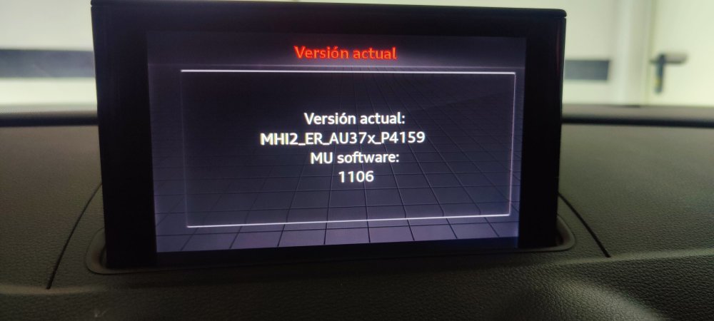

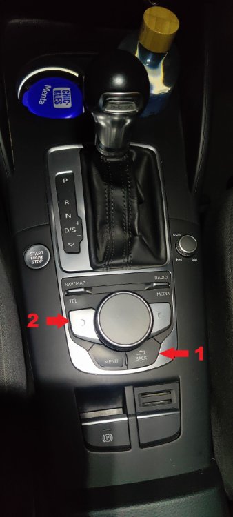

JuGoGi Publicado 31 de Enero del 2023 Denunciar Publicado 31 de Enero del 2023 Buenas a tod@s! Tengo un A3 del 2017 y he estado buscando en el subforo del A3 pero no he encontrado nada de lo que comentáis por aquí, aunque entiendo que serviría igual el poder parchear el MMI para actualizar los mapas. He estado leyendo todo el hilo y estaba probando como acceder al menu ingeniero y no me funcionaba ya que la combinación de teclas no es la misma en mi caso. Lo dejo por aquí por si alguien tiene un modelo como el mío. Es pulsando la tecla "Back" y seguidamente la flecha izquierda (al lado de la rueda). Mantener pulsado unos segundos y se accede. Llevo poco tiempo por el foro pero me parece super interesante la cantidad de temas que se tratan. Así que espero poder aportar yo también. Esta es mi versión de firmware, que entiendo por lo que os he leído que debería actualizarla, para luego poder parchearla y ya meter los mapas. Si alguno me pudiera orientar como realizar estos pasos os estaría muy agradecido! Un saludo a tod@s! Responder
Bossweb Publicado 1 de Febrero del 2023 Denunciar Publicado 1 de Febrero del 2023 En 31/1/2023 a las 12:17, JuGoGi dijo: Buenas a tod@s! Tengo un A3 del 2017 y he estado buscando en el subforo del A3 pero no he encontrado nada de lo que comentáis por aquí, aunque entiendo que serviría igual el poder parchear el MMI para actualizar los mapas. He estado leyendo todo el hilo y estaba probando como acceder al menu ingeniero y no me funcionaba ya que la combinación de teclas no es la misma en mi caso. Lo dejo por aquí por si alguien tiene un modelo como el mío. Es pulsando la tecla "Back" y seguidamente la flecha izquierda (al lado de la rueda). Mantener pulsado unos segundos y se accede. Llevo poco tiempo por el foro pero me parece super interesante la cantidad de temas que se tratan. Así que espero poder aportar yo también. Esta es mi versión de firmware, que entiendo por lo que os he leído que debería actualizarla, para luego poder parchearla y ya meter los mapas. Si alguno me pudiera orientar como realizar estos pasos os estaría muy agradecido! Un saludo a tod@s! Con la versión de software de tu unidad, no es necesario que la actualices, ya que podrías parchearla directamente y actualizar mapas De todos modos, lo suyo sería hacer ambas cosas Responder
JuGoGi Publicado 2 de Febrero del 2023 Denunciar Publicado 2 de Febrero del 2023 hace 13 horas, Bossweb dijo: Con la versión de software de tu unidad, no es necesario que la actualices, ya que podrías parchearla directamente y actualizar mapas De todos modos, lo suyo sería hacer ambas cosas Muchas gracias! Si @qwertyui muy amablemente me ha detallado los pasos y resuelto todas las dudas y estoy en ello :). Ahora mismo descargando los ficheros necesarios, para descargar el firmware, parches, etc... me está tardando la vida hahaha. Me recuerda aquellos tiempos que para descargar una película se pasaba días... Pues así estoy, bajando a 4kb/s y va oscilando entre "Queda 1 día para completar la descarga" y quedan "12 días para completar la descarga" brutaaaal..... Gracias nuevamente a todos! Responder
