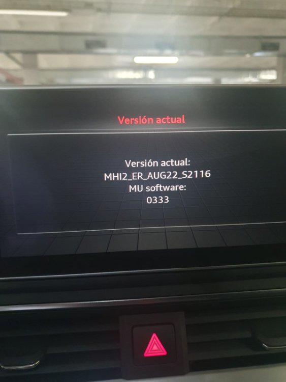

Kupy Publicado 6 de Febrero del 2023 Denunciar Compartir Publicado 6 de Febrero del 2023 Muy buenas. Llevo un tiempo detrás de este tema, y aunque es mi primer post he estado pendiente a ver si me enteraba un poco de qué iba... Llevo con coche casi 1 año y medio (40.000kms) y es un fastidio tener los mapas desactualizados. He hecho lo del menú rojo, el coche es de noviembre de 2015, dejo por aquÍ la foto por si me podéis echar un cable... Es MMI Plus y sólo tengo un USB en el reposabrazos (creo que de carga), en la guantera para dos tarjetas y una SIM. He descargado ya los mapas. Saludos! Responder Enlace al comentario Compartir en otros sitios web More sharing options...
