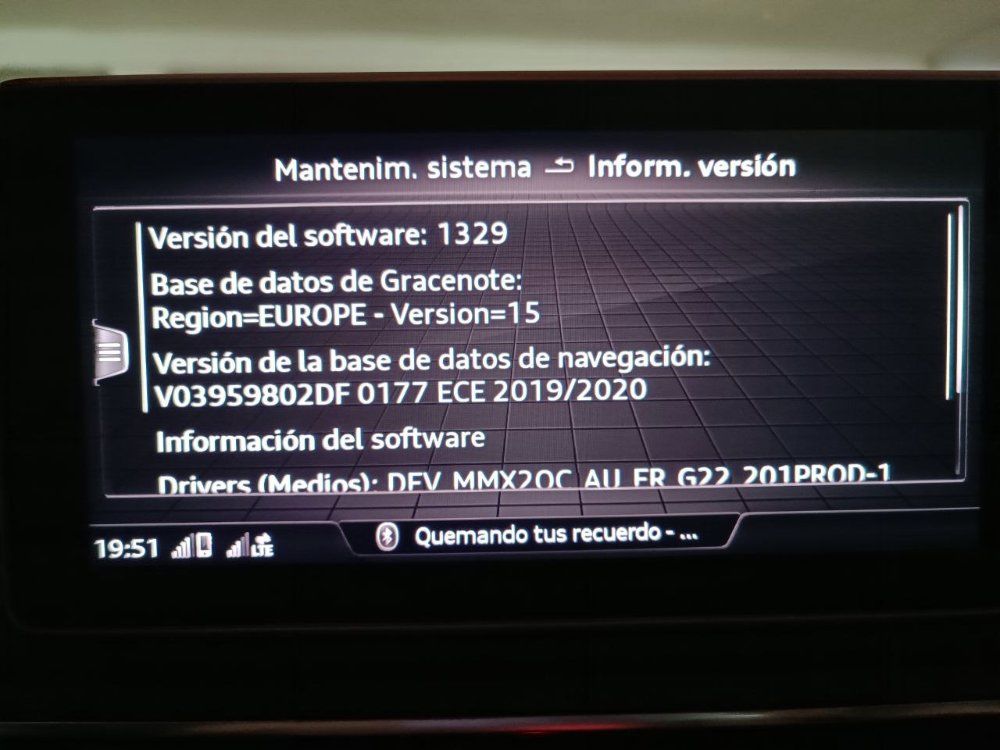

cuete Publicado 11 de Febrero del 2023 Denunciar Publicado 11 de Febrero del 2023 Buenas tardes, pues otro más que recurre a los entendidos para solicitar vuestra ayuda para parchear mi MMI y poder actualizar los mapas. En mi caso tengo un Audi A4 de noviembre 2017 con MMI Plus, dispongo de OBDeleven y tarjetas SD de 32gb y también pendrives de 32 y 64gb. A ver si alguien pudiera ayudarme y guiarme en cómo hacerlo, esta es la versión de mi MMI: Responder

cuete Publicado 13 de Febrero del 2023 Denunciar Publicado 13 de Febrero del 2023 En 11/2/2023 a las 13:35, alagar27 dijo: Bueno tras varias pruebas y gracias a la ayuda desinteresada de los compis @nervis @JuGoGi @qwertyui y @Draekhar y tras varios mensajes y pruebas que hice ya pude instalar al fin el mib en el menu verde como dije y piratear mmi como meter los mapas actualizados hoy gracias al compi @Shadax con el que quede hoy y que me instalo los mapas que el tenia en un pendrive ya que al parecer mi tarjeta sd al ser una microsd con adaptador no iba bien y no completaba la instalacion de ellos pues ya tengo el navegador con los ultimos mapas hay disponibles. Un saludo y buen finde chavales. Me alegro mucho @alagar27 ¿La versión del MMI que has instalado es la 1329? Es la que llevo yo y creo que es la última, por lo que en teoría no me haría falta actualizar el firmware, sólo parchearlo para poder instalar los mapas. La put*da es que tengo un par de tarjetas SD de 32gb que en realidad tienen una capacidad de 29.4 y los mapas actualizados que me he descargado del Golf 2017 ocupan 29.6gb, por lo que no me caben. Hoy me llega un pendrive de 64gb y ya probaré a parchear e instalar los mapas. Responder

alagar27 Publicado 13 de Febrero del 2023 Denunciar Publicado 13 de Febrero del 2023 hace 1 hora, cuete dijo: Me alegro mucho @alagar27 ¿La versión del MMI que has instalado es la 1329? Es la que llevo yo y creo que es la última, por lo que en teoría no me haría falta actualizar el firmware, sólo parchearlo para poder instalar los mapas. La put*da es que tengo un par de tarjetas SD de 32gb que en realidad tienen una capacidad de 29.4 y los mapas actualizados que me he descargado del Golf 2017 ocupan 29.6gb, por lo que no me caben. Hoy me llega un pendrive de 64gb y ya probaré a parchear e instalar los mapas. No, la mia es la k3346 1438 de version firmware al ser procesador nvidia. El tuyo sera qualcom pero si es la ultima version de firmware que sepa Yo tambien tuve pillar una sd de 64 gb ya que la de 32 gb no me sirvio por lo mismo que a ti Responder
cuete Publicado 13 de Febrero del 2023 Denunciar Publicado 13 de Febrero del 2023 Bueno, pues con más miedo que siete viejas pero gracias a la ayuda de @qwertyui he conseguido actualizar los mapas de mi MMI, muy agradecido. Creo que ha salido todo bien, de hecho he circulado unos kms. para probar y todo correcto, incluso he aprovechado y he actualizado los radares con el POICreator, lo único es que ahora en "mantenimiento del sistema" me sale una opción nueva que creo que antes no estaba: "Restablecer la instalación de drivers". ¿Es normal eso?. Responder
