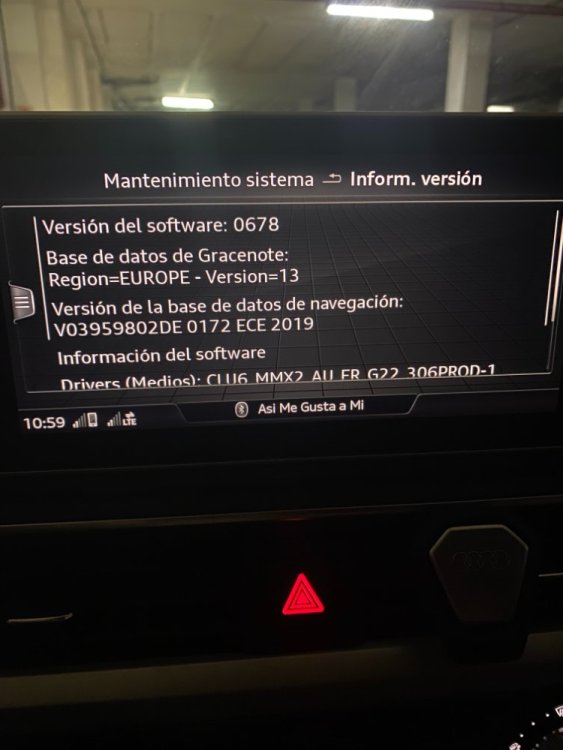

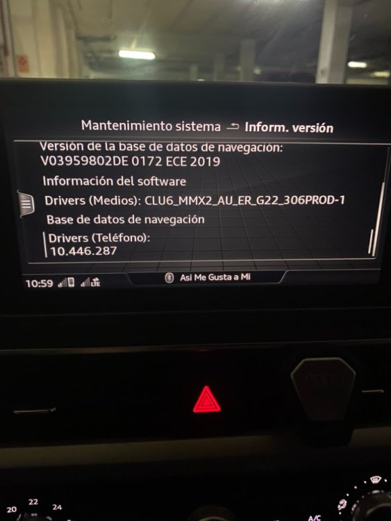

eclegu Publicado 15 de Marzo del 2023 Denunciar Compartir Publicado 15 de Marzo del 2023 (editado) Buenos días, después de un tiempo desconectado del foro me he dado cuenta de este post. Me lo he leído pero tengo algunas dudas sobre la versión del software. Tengo MMI PLUS pero no tengo interface del teléfono por lo que entiendo que tendría que hacerlo por la SD. Alguien podría pasarme las instrucciones de montaje del mueble este. Gracias de antemano. Editado 15 de Marzo del 2023 por eclegu Responder Enlace al comentario Compartir en otros sitios web More sharing options...
