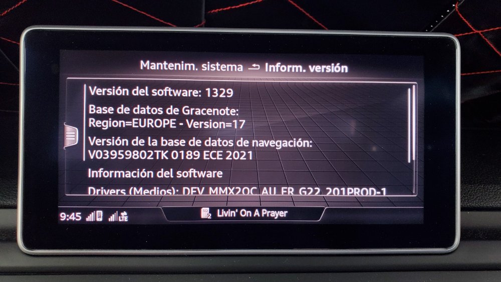

compact99 Publicado 15 de Agosto del 2022 Denunciar Publicado 15 de Agosto del 2022 hace 5 horas, Draekhar dijo: Buenas Compact, Depende de lo que quieras hacer son diferentes pasos, para el firmware efectivamente puedes actualizarlo, que por lo que veo tienes MMI Qualcomm y se te quedaría ya en la versión 1329. Lo de los sensores de presión, si no me equivoco (que me corrijan los compañeros si me equivoco), dependen de que lo tengas activado en la centralita (ya sea por Vagcom o OBDEleven o similar) y que tengas el extra de los TPMS instalados en el coche y en cada rueda. Por que si tienes el extra de los TPMS ya de fabrica, creo que te debería de salir sea cual sea la versión que te viniera de firmware. Por otro lado, con la actualización del firmware, si con lo de los mapas te refieres a la vista satelital, efectivamente eso lo recuperas siempre y cuando tengas la licencia activa de navegación, eso si ahora la vista satelital es de Maxar en lugar de Google Maps. Pero si con los mapas te refieres a poder meter actualizaciones de mapas, eso es un paso adicional tras actualizar el firmware. Deberás actualizar el firmware del MMI a la versión 1329 y posteriormente parchearlo. Si quieres mas información sobre alguno de los pasos puedes abrirme MP. Hola Draekhar, Muchas gracias por tu respuesta, te mando privado! Responder

eyeblue Publicado 26 de Agosto del 2022 Denunciar Publicado 26 de Agosto del 2022 Buenas tardes. Yo también estoy interesado en actualizar los mapas y el firmware, por favor si sois tan amables de pasarme la info os lo agradecería. Mis datos: Versión del software: 0917 Manual: 8W00127880E Base de datos de Gracenote: Region=EUROPE-Version=15 Versión de la base de datos de navegación VO3959802DF 0177ECE 2019/2020 Información del software Drivers (Medios): CLU7 _MMX2QCAU_ER_G22_179PROD-1 Base de datos de navegación Drivers (Teléfono): 10.522.341 Saludos y gracias. Responder
eyeblue Publicado 26 de Agosto del 2022 Denunciar Publicado 26 de Agosto del 2022 hace 1 hora, eyeblue dijo: Buenas tardes. Yo también estoy interesado en actualizar los mapas y el firmware, por favor si sois tan amables de pasarme la info os lo agradecería. Mis datos: Versión del software: 0917 Manual: 8W00127880E Base de datos de Gracenote: Region=EUROPE-Version=15 Versión de la base de datos de navegación VO3959802DF 0177ECE 2019/2020 Información del software Drivers (Medios): CLU7 _MMX2QCAU_ER_G22_179PROD-1 Base de datos de navegación Drivers (Teléfono): 10.522.341 Saludos y gracias. Version (rojo) MHI2Q_ER_AUG22_P3638 MU software: 0917 Responder

sorzano1 Publicado 29 de Septiembre del 2022 Denunciar Publicado 29 de Septiembre del 2022 Hola a todos. A mi tampoco me reconoce los mapas la tarjeta sd. He vuelto a formatearla en fat32 con Minitool Partition, vuelto a descargar los mapas y descomprimidos directamente a la tarjeta. Se queda pensando y me dice NO SE HAN ENCONTRADO DATOS DE ACTUALIZACION VALIDOS EN EL MEDIO. Sé que hay mas usuarios así, pero nada... Gracias a todos Responder
sorzano1 Publicado 29 de Septiembre del 2022 Denunciar Publicado 29 de Septiembre del 2022 hace 6 horas, sorzano1 dijo: Hola a todos. A mi tampoco me reconoce los mapas la tarjeta sd. He vuelto a formatearla en fat32 con Minitool Partition, vuelto a descargar los mapas y descomprimidos directamente a la tarjeta. Se queda pensando y me dice NO SE HAN ENCONTRADO DATOS DE ACTUALIZACION VALIDOS EN EL MEDIO. Sé que hay mas usuarios así, pero nada... Gracias a todos hace 6 horas, sorzano1 dijo: Hola a todos. A mi tampoco me reconoce los mapas la tarjeta sd. He vuelto a formatearla en fat32 con Minitool Partition, vuelto a descargar los mapas y descomprimidos directamente a la tarjeta. Se queda pensando y me dice NO SE HAN ENCONTRADO DATOS DE ACTUALIZACION VALIDOS EN EL MEDIO. Sé que hay mas usuarios así, pero nada... Gracias a todos Ya lo solucioné. Gracias Responder
