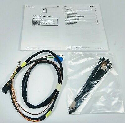

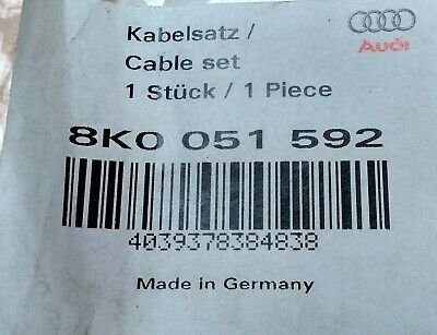

Jormi Dj Publicado 17 de Mayo del 2022 Autor Denunciar Compartir Publicado 17 de Mayo del 2022 Para la instalación del AMI físico, dejo instrucciones oficiales de AUDI en Español y en Inglés. En cuanto pueda y lo monte subiré también fotos del proceso. Lo básico para montarlo se necesita la unidad AMI para concert o symphony, ya que la de mm2g o 3g no sirve al llevar cable de fibra. Yo conseguí está con esta referencia: 8T0-035-785A Y mayores se necesita el cable para el retrofit, para conectar la radio al AMI, esta es la referencia: 8K0-051-092 8K0051592 spanish.PDF 8K0051592 english.PDF Responder Enlace al comentario Compartir en otros sitios web More sharing options...

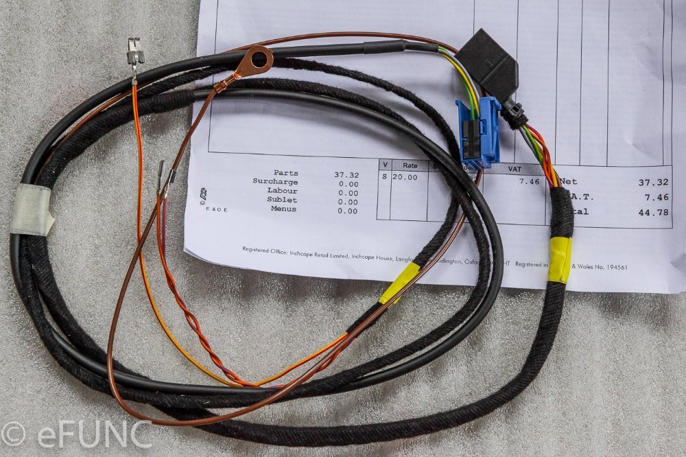

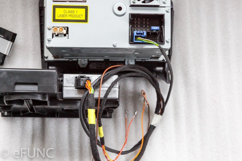

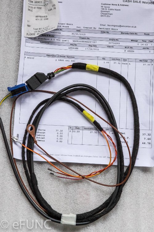

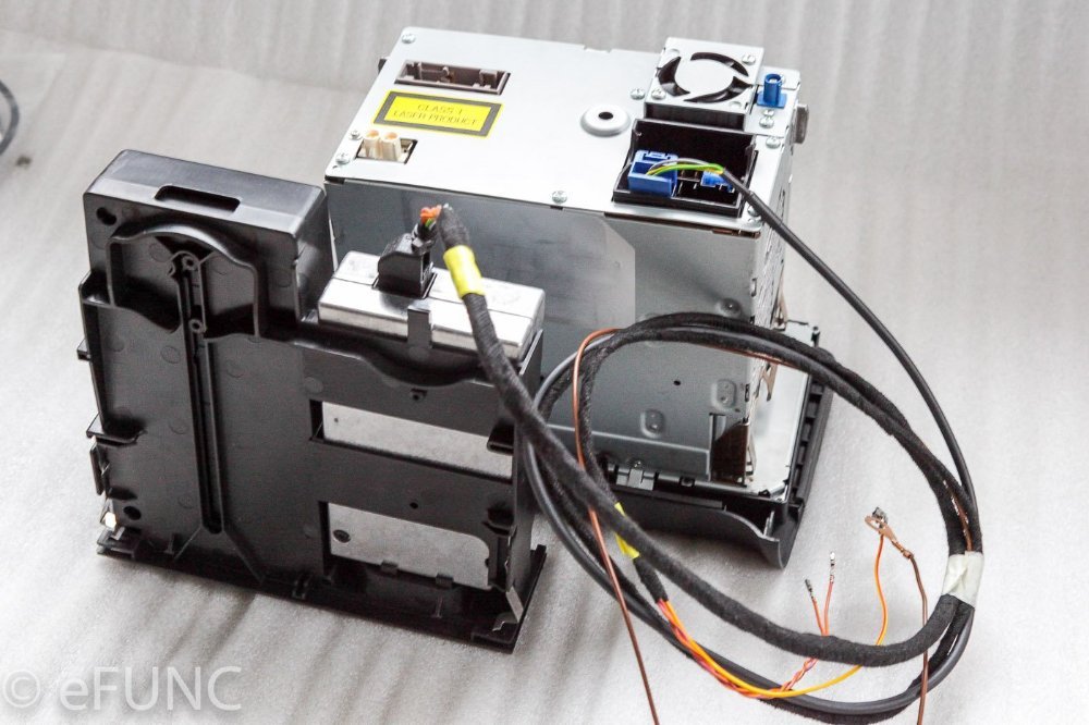

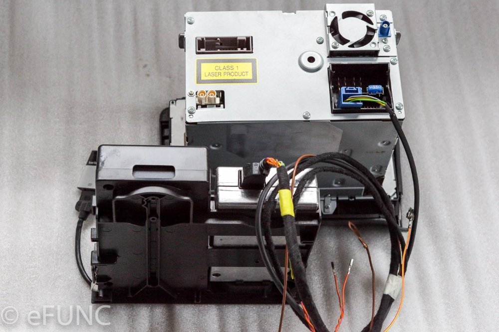

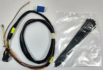

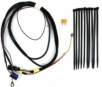

Jormi Dj Publicado 17 de Mayo del 2022 Autor Denunciar Compartir Publicado 17 de Mayo del 2022 Añado más fotos que encontré por la red: Responder Enlace al comentario Compartir en otros sitios web More sharing options...
Jormi Dj Publicado 24 de Mayo del 2022 Autor Denunciar Compartir Publicado 24 de Mayo del 2022 (editado) Finalmente llego, el cable con las intruciones, asique en breves actualizare. Tambien existe un cable no original que facilita un poco la instalacion, pero enmi caso me gustaba mas la manera OEM. https://www.kufatec.com/en/car-hifi/music-in-car/ami-audi-music-interface-retrofit-for-audi-a4-8k-a5-8t-q5-8r-can-36418-1 Editado 24 de Mayo del 2022 por Jormi Dj añadir imagenes Responder Enlace al comentario Compartir en otros sitios web More sharing options...
