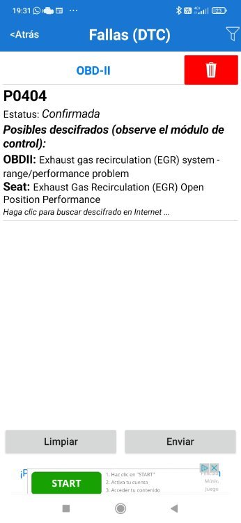

Buenas tardes foreros. Sabría alguien cómo solucionar este fallo. He cambiado por segunda vez la válvula EGR Y se me sigue encendiendo este código de fallo. En primer lugar compre una EGR marca Hella la cual descambie porque el mecánico me dijo que daban problemas, pues bien la he cambiado por otra de la marca continental y cuál es mi sorpresa que me sigue apareciendo el fallo y el coche sigue sin tirar. Alguien puede ayudarme por favor estoy como loco y no sé qué más hacer. Gracias de antemano

Podrias poner una captura del fallo que te da, además de indicar el tipo de coche y motor que es.

Si claro, es un Audi A4 del año 2006 140 CV 2.0

no tienes vagcom no? seria bueno que te hicieras con uno porque con el elm327 y aplicacion movil no aporta muchos datos y despues de cambiar dos egr sigues igual es posible que el problema venga de otro lado.
