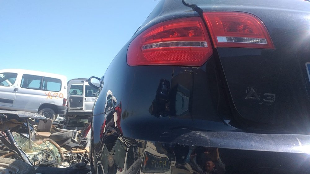

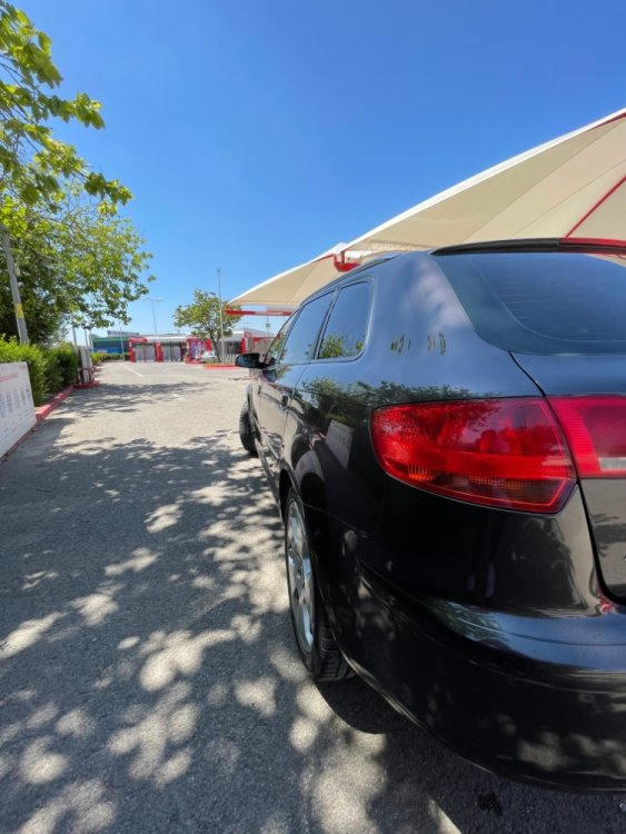

juansportbacka3 Publicado 14 de Mayo del 2022 Denunciar Publicado 14 de Mayo del 2022 Buenas tardes compañeros, Tengo un Audi A3 8P Sportback del año 2006, como bien sabemos todos este tipo de modelo tiene varias versiones, dónde cambia por ejemplo el diseño de los faros delanteros, traseros, intermitentes en los retrovisores, etc... Mi versión es la simple en cuanto al alumbrado, todo halógeno y los intermitentes en las aletas, hace poco me he comprado los pilotos traseros de un Sportback del 2004 según el desguace, dichos pilotos son los que tiene una tira led y son las que están fijas, seguramente ya sabréis de las que hablo, de todas maneras publicaré fotos de los mio y de los que he comprado, mi pregunta es la siguiente, he observado que los conectores de mis luces tienen 4 cables, mientras que los de la tira led tiene 6 cables, es posible sacar bifurcaciones de algún cable de los que lleva la instalación y empalmarlos con los conectores para que funcionen correctamente ? Al ver este problema me vino eso a la cabeza, sacar bifurcaciones de los 4 cables para que llegue corriente a los otros 2 que me faltan, pero no se el código de color y sus funciones, ya que si lo conecto mal no funcionara de manera correcta. Espero haberme explicado bien y muchas gracias de antemano. Responder
