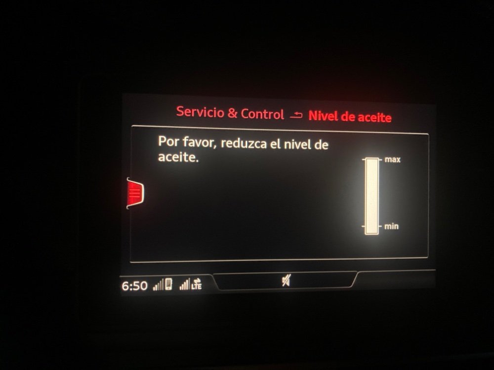

comentó un poco por encima, tengo un Audi A5 sportback del 2018, tiene 40.000km. Esta mañana he mirado el nivel de aceite en la pantalla y me aparecía: Por favor, reduzca el nivel de aceite. La última vez que lo miré estaba el nivel OK.
sabéis cual es el motivo? Y que debería hacer? El coche aún está en garantía

Buenas, ¿le has cambiado el aceite hace poco? Porque si es así vete a donde te lo han hecho y que te quiten un poco, porque sino la que puedes liar es buena. Un saludo.
Buenas, he estado observando el nivel de aceite en la pantalla dos veces al día y después de aparecer el mensaje de reducir el nivel aceite, en los siguientes mensajes ha aparecido nivel de aceite OK, pero hoy a vuelto a aparecer el mensaje: reducir nivel de aceite.

Buenas, lleve el coche a la Audi y han extraído casi medio litro de aceite, ahora está marcando por debajo del maximo.
Me dicen: que bien puede ser cuando le hicieron el cambio de aceite le echaron más aceite del que debían (compre el coche en la audi de Granada y lo he llevado a la Audi que está en Algeciras que es donde vivo) o que no está haciendo las regeneraciones bien. No suelo parar el coche cuando está regenerando, iré observándolo.

Buenas tardes me presento soy carlos de madrid, creo ya lo tendrás más que solucionado pero para otro forero le puede servir
el motivo es porque al hacer la regeneración coge combustible que lo pasa al aceite para quemarlo al hacer la regeneración, si se corta la regeneración ese combustible no se quema y entonces tiene más cantidad de aceite, el coche lo detecta y dice que hay más aceite en la siguiente regeneración lo quemará y volverá a su nivel pero si no abres el capo seguirá con el mensaje

Es muy raro. Si tiene "regeneración" entiendo que es un motor TDI ¿Es correcto?
Medio litro me parece mucha cantidad, yo creo que aparte de lo que decís, se pasaron al rellenar o no vaciaron del todo el aceite usado. Quizá ahora con el aumento de temperatura aumente algo el volumen de aceite.
Alguna vez he mirado en el TFSI y cuando miras en la pantalla el aceite nada mas parar el coche no está a tope, le falta como un 15%, pero pasado ya un buen rato ya sale a tope. Debe ser cuando el aceite se enfría y escurre ya coge el nivel. Imagino que os pasará. Eso también explica que cuando lo dejes reposar es cuando da el aviso
Por cierto ¿Has mirado si el nivel de refrigerante está bien?
