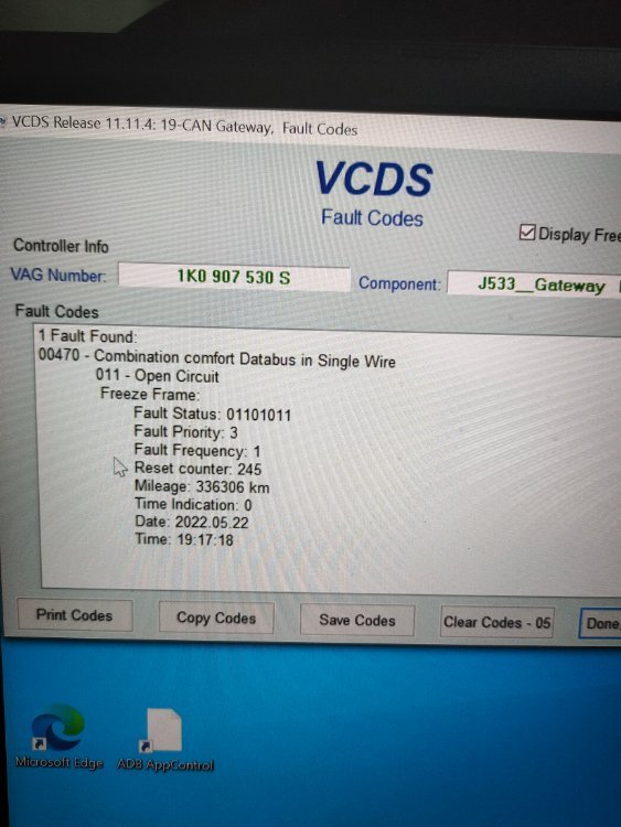

korny1976 Publicado 22 de Mayo del 2022 Denunciar Publicado 22 de Mayo del 2022 Yo el fallo q tengo es este Responder
gubman Publicado 22 de Mayo del 2022 Denunciar Publicado 22 de Mayo del 2022 hace 5 horas, korny1976 dijo: Que es un relé? Una centralita? Cableado del pasa muros de la puerta roto, es aconsejable soltar el vano de cable desde la puerta al pasacables, dar algo mas de holgura, empatar y aislar con estaño y termoretractil, valen perfectamente los termoretractiles que traen ya el estaño, yo incluso di vaselina en el mazo de cables, hace ya dos años que repare el mio izquierdo, caera derecho e incluso maletero probablemente Responder
korny1976 Publicado 23 de Mayo del 2022 Denunciar Publicado 23 de Mayo del 2022 hace 8 horas, gubman dijo: Cableado del pasa muros de la puerta roto, es aconsejable soltar el vano de cable desde la puerta al pasacables, dar algo mas de holgura, empatar y aislar con estaño y termoretractil, valen perfectamente los termoretractiles que traen ya el estaño, yo incluso di vaselina en el mazo de cables, hace ya dos años que repare el mio izquierdo, caera derecho e incluso maletero probablemente Gracias por la información pero el error q he puesto arriba no es el mismo q el tuyo podría ser el mismo problema? Responder
gubman Publicado 23 de Mayo del 2022 Denunciar Publicado 23 de Mayo del 2022 hace 15 horas, korny1976 dijo: Gracias por la información pero el error q he puesto arriba no es el mismo q el tuyo podría ser el mismo problema? la getaway me daba ese error, tienes que mirar que mas ha fallado para deducir de donde a donde tienes el circuito de datos del canbus abierto, naranja y verde, probablemente sea en la unidad de una puerta, la comunicacion desde la getaway y otra unidad, la getaway es la centralita que centraliza todas las demas, las comunica, a mi me daba ese fallo y ademas me daba fallo en la puerta, no recuerdo el codigo..... Pero ojo, que cuando hay problemas de voltajes las unidades por caida de tension se desconectan y se pierde el flujo de datos, dan errores aleatorios y uno de ellos es este, asegurate de tener la bateria bien, de tener la bateria en un voltaje idoneo en flotacion... 12,3-12,5 v aprox antes de arrancar el coche por ejemplo, por la mañana.... Responder
