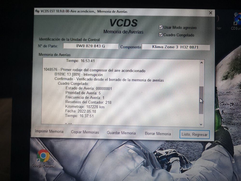

Hola, buenas gente, saludos a  todos, tengo  un Audi A4 Avant de 2016, climatizador trizona, mi problema es que por el lado del conductor echaba frio y por el pasajero y trasero templado, me comentaron que podía ser de las trampillas, por eso seguí los pasos módulo 08/ajustes basicos/ ir/  pero algo pasa, que se me ha quedado el clima en of y no pasa a eco o On🤷‍♂️, una ayudita xfv.
adjunto:
Dirección 08: Aire acondicion. (E87)       Etiquetas:* Falla de Redir!
   N°. de Parte SW: 8W0 820 043 G    HW: 8W0 820 043 G
   Componente: Klima Zone 3  H32 0071
   Codificación: 241800295544410D02000100880000000000000000000000000000000000
   Nº Taller: WSC 06325 790 00001
   Datos de ASAM: EV_AirCondiBHTCAU491 001013
   ROD: EV_AirCondiBHTCAU491.rod
   VCID: 377D9DDD8E4D83F224-8062
   Subsistema 1 - N°. de Parte SW: 4M1 820 021     HW: 4M1 820 021
   Componente: J216 FLuftV  H05 0001
   N° de Serie: 00000000000000946223
   Subsistema 2 - N°. de Parte SW: 4H0 907 658 A    HW: 4H0 907 658 A
   Componente: AQ_Hum_Sensor  H01 0005
   N° de Serie: A088093800PAG0MUFU02
   Subsistema 3 - N°. de Parte SW: 8W0 919 158     HW: 8W0 919 158
   Componente: Klima Heck  H40 0073
2 Averías detectadas:
65543 - Sin ajuste básico
          B2010 00 [008] - 0
          Intermitente - Confirmado - Verificado desde el borrado de la memoria de averías
             Cuadro Congelado:
                    Estado de Avería: 00000001
                    Prioridad de Avería: 6
                    Frecuencia de Avería: 2
                    Reseteos del Contador: 3
                    Kilometraje: 187228 km
                    Fecha: 2022.05.18
                    Tiempo: 16:12:33
1048576 - Primer rodaje del compresor del aire acondicionado
          B109E 13 [009] - Interrupción
             Cuadro Congelado:
                    Prioridad de Avería: 5
                    Frecuencia de Avería: 1
                    Reseteos del Contador: 218
                    Fecha: 2022.05.18
                    Tiempo: 16:13:31
                    0.00
                    0.00
                    0
