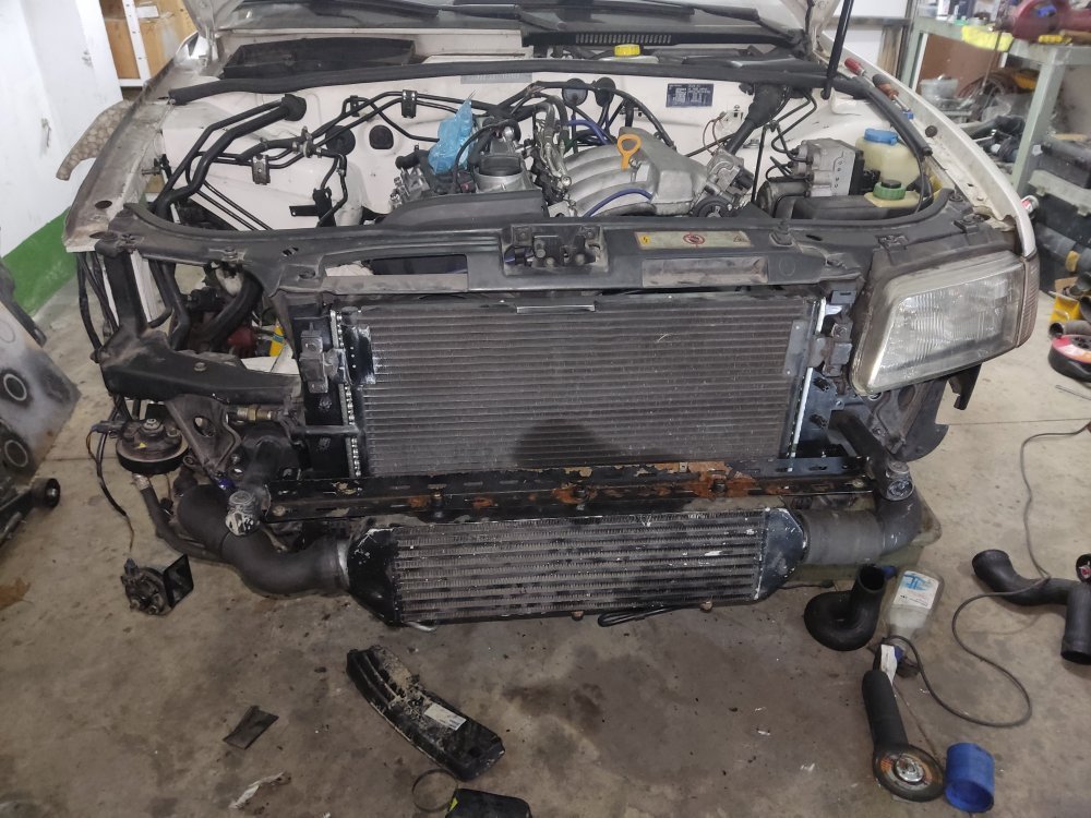

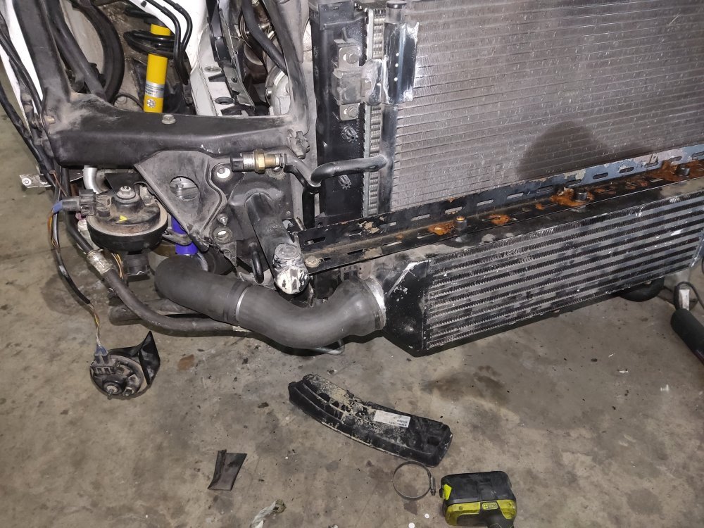

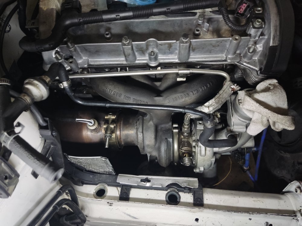

Mickey540 Publicado 20 de Mayo del 2022 Denunciar Publicado 20 de Mayo del 2022 Buenos días! Aún tengo pendiente presentarme en condiciones en este subforo contando la historia de mi B5 y su puesta a punto que ya va para 4 años. Lo haré en cuanto el tiempo me lo permita y pueda rescatar fotos de cuando lo compre. El caso es que estoy en la recta final de devolverlo a la carretera (espero) pasando la ITV. El coche en cuestión es un 1.8T quattro de 1995, que ya compré con muchas modificaciones, todas bastante chapuceras y, obviamente, sin homologar. Centrándome solo en una parte, lleva un turbo K04-64 de los que llevan los TFSI más modernos y un intercooler aftermarket de disposición frontal, ahora pondré fotos. He conseguido colocar el intercooler y tuberias de manera que he conseguido acomodarlo todo debajo del paragolpes y que tuberías, intercooler y válvula de descarga libren el sistema de aire acondicionado (que el coche no traía) Problema: con el paragolpes normal, las tuberías sobresalen por las aberturas laterales, no puedo poner las tapas y dan un poco el cante de lo que hay debajo (intercooler) Tengo un paragolpes de S4, al ser algo más grande las tapas laterales cierran perfectamente y disimulan muy bien los tubos. Pero con tanta gil***ollez que hay últimamente con esto, temo que me lo tiren para atrás por el paragolpes. Los que tenéis un kit S4 en B5 normales, ¿Cuál es vuestra experiencia en las ITV? ¿Os ha dado problemas o se pasa bien? Os pongo fotos: Responder

Mickey540 Publicado 10 de Junio del 2022 Autor Denunciar Publicado 10 de Junio del 2022 Buenas! Gracias por las informaciones. Tras una larga odisea de 4 años, mañana tengo cita con la ITV. A ver si yo tampoco tengo problemas! Han sido unas semanas-meses intensos para devolver el coche a la carretera, esperemos que el iteuvero no ponga pegas al asunto... Y aparte del paragolpes no quiera ver el intercooler que hay debajo. Responder

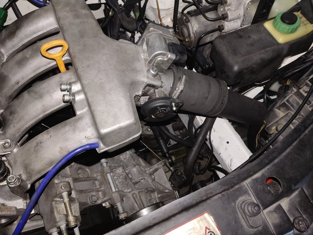

Mickey540 Publicado 18 de Junio del 2022 Autor Denunciar Publicado 18 de Junio del 2022 Buenas! Actualizo: ha fallado una brida del tubo de soplado del turbo y lo ha soltado. El coche como dije arrancaba, pero al hacerlo el turbo succiona aire a través del caudalimetro, pero nada de ese aire llegaba al motor y se ahogaba en gasolina. Si hubiera hecho la prueba de desconectar cauda como indica el compañero, quizás en modo emergencia (si es que lo tiene, por lo menos otros coches que tengo lo tienen) podría haber llegado a casa o por lo menos aparcado a la sombra mientras esperaba a la grúa... Vuelta a la carretera, ahora a seguir con el rodaje! Responder

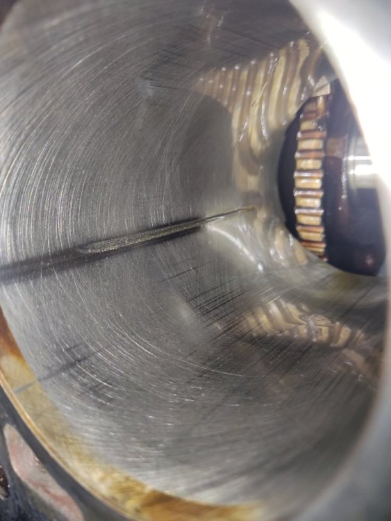

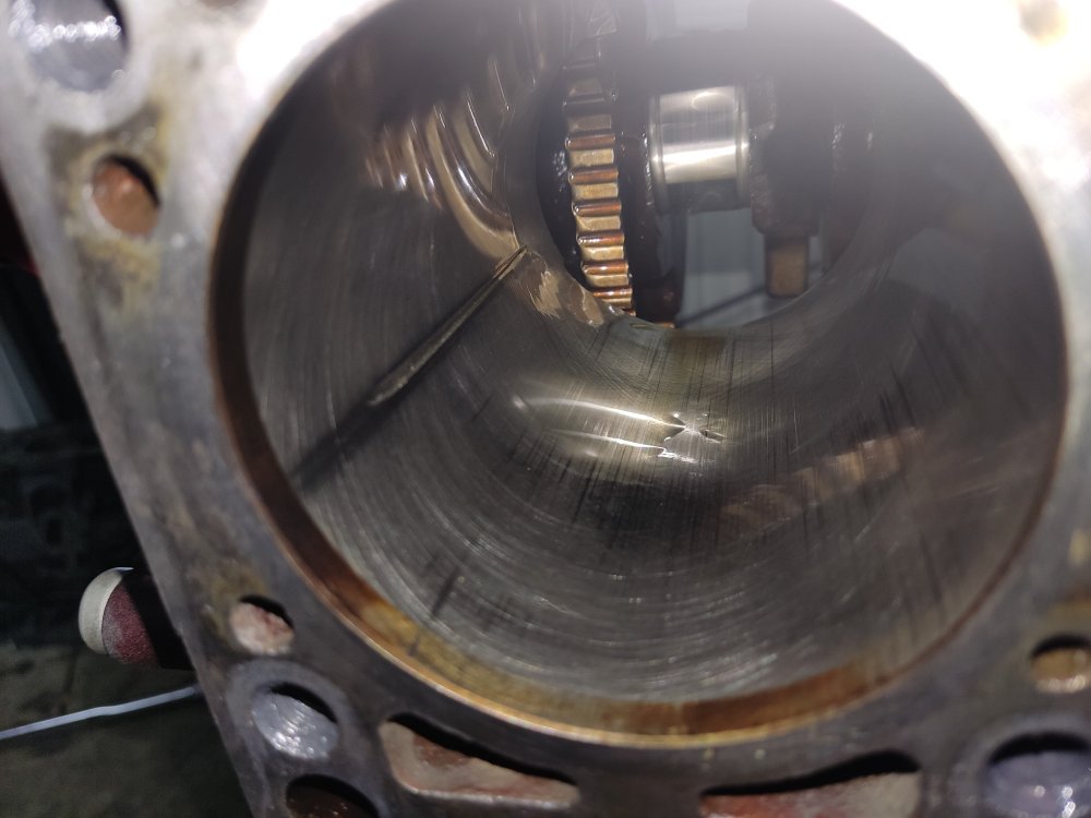

Mickey540 Publicado 20 de Julio del 2022 Autor Denunciar Publicado 20 de Julio del 2022 Buenos días, Finalmente el ruido a taques ha resultado ser algo peor. Mucho peor. Cambie los 20, pero el ruido persistía. Usando un boroscopio, he visto una feísima marca en el cilindro 4. He levantado culata para poder verla bien y es enorme, diría que casi 1 mm de profundidad. No tenía ningún sentido que apareciera eso ahí, así que me puse a revisar todos los pasos dados y creo que ya se que ha pasado; con el kit de pistones se incluían 10 retenedores de bulón (por si se pierden dos, es fácil que salten mientras los montas y son difíciles de encontrar). Al revisar la caja veo que han sobrado tres, por lo que me temo que en ese pistón olvide montar uno. El bulón se ha podido mover libremente (lo cual explica el sonido de campaneo de pistón) y ha destrozado ese cilindro. El bloque desde luego no es salvable, ni siquiera creo que a segunda sobremedida. Y el pistón dudo también que lo sea. Tengo otro bloque de recambio, pero está casi al límite de desgaste. a ver cómo está ese pistón, si puedo conseguir otro pistón supertech forjado suelto y lo mando a rectificar... Si no, creo que comprare pistones OEM, no pienso pagar por otro juego de forjados. Y otra vez a empezar de cero... Responder

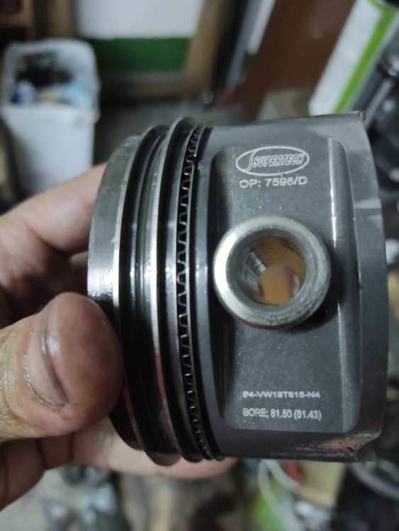

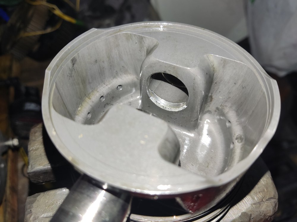

Mickey540 Publicado 20 de Julio del 2022 Autor Denunciar Publicado 20 de Julio del 2022 Confirmado, el problema ha sido exactamente ese. Pongo fotos. Sorprendentemente el pistón apenas ha sufrido en la falda. El bulón apenas se ha enterado, mucho más duro que el bloque. Los segmentos, ni una muesca. El problema está en uno de los apoyos del bulón en el pistón. En la parte inferior, el bulón ha mecanizado unos 2 milímetros. Podría quitar la rebaba y hacerlo usable, pero estos chismes se diseñan para cargas simétricas... No sé si el aumento de presión en el apoyo afectaría al pistón a largo plazo. Responder
Mickey540 Publicado 20 de Julio del 2022 Autor Denunciar Publicado 20 de Julio del 2022 Más fotos de propina, de la carnicería en el bloque. Responder
