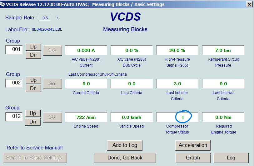

Basicamente, el A/A funciona bien con temperaturas exteriores de hasta 25ºC. Por encima de ahí, o como deje el coche al sol un rato, no tengo narices de que funcione. Hasta donde soy capaz de averiguar, en esas circunstancias, el Climatronic no energiza la N280 por algún motivo, de manera que si le das velocidad en los mandos del aire acondicionado, solo consigues que impulse aire calentísimo.
Cuando no funciona, el Vagcom me indica como Compressor Shut Off Criteria = 9.  Pero no consigo información de qué quiere decir esto. Os pongo unas capturas:
CUANDO NO HACE CALOR
1960293175_WhatsAppImage2022-05-21at11_09_29AM.jpeg.046659d3628b7d8f474092b8b4671716.jpeg

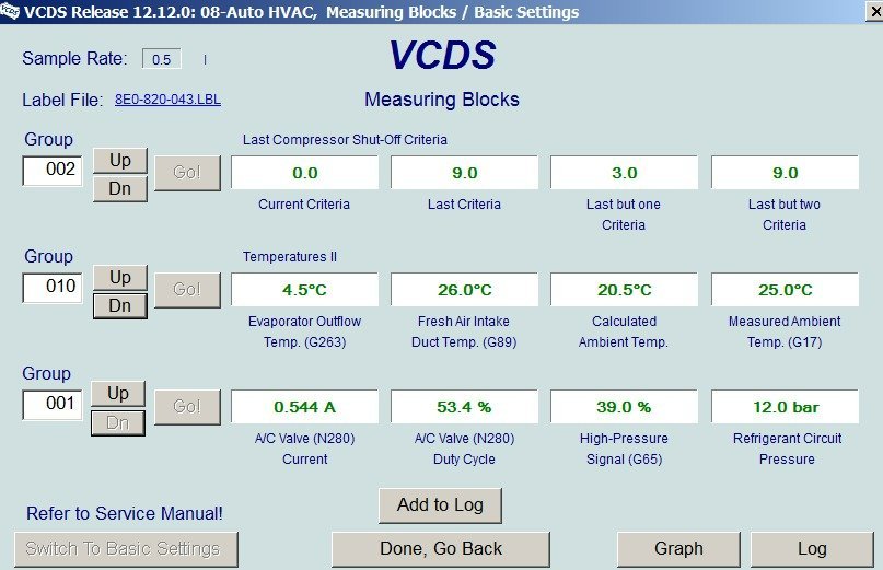

CUANDO HACE CALOR
En esas circunstancias, el Compressor Torque Status cambia entre 1 y 0.  El vagcom no me da fallos de clima.
Desde mi punto de vista, las presiones que leo en vagcom son correctas (no dispongo de manómetros), además de que previamente ya realicé una carga para ver si eso acababa con el problema.
¿Qué me aconsejaríais revisar? Tengo pendiente verificar que en las circunstancias calurosas los dos ventiladores del radiador (el grande y el pequeño, perdonad mi ignorancia) funcionan. En días templados ya sé que sí. He verificado todas las temperaturas que se pueden leer en vagcom de clima en días calurosos, por ver si algún sensor marcaba algo fuera de rango, pero no es el caso.
