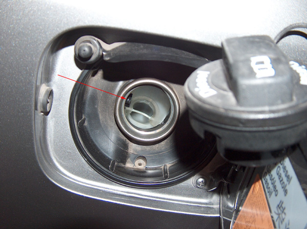

ignasf Publicado 4 de Junio del 2005 Denunciar Compartir Publicado 4 de Junio del 2005 Pues me gustaria saber como saco el aire para meter más litros en el deposito de mi A6 del año 2000, Por cierto siempre que lo lleno no llega la aguja hasta el final, creo que era un fallo de este modelo ¿es verdad?. Cuanto cabe en el deposito según vuestra experiencia. Un saludo Responder Enlace al comentario Compartir en otros sitios web More sharing options...
Cristóbal Publicado 4 de Junio del 2005 Denunciar Compartir Publicado 4 de Junio del 2005 Cuando repostes la próxima vez, a la izquierda de la boca de entrada, tienes una pequeña palanca que puedes pulsar para sacar el aire del depósito. Aprovecho para decirte que edites tu firma arriba en Controles y después a la izquierda en Modificar firma. Ahí puedes poner el coche que tienes y la ciudad o provincia dónde resides para conocernos todos mejor. Saludos. Responder Enlace al comentario Compartir en otros sitios web More sharing options...

luis Publicado 6 de Junio del 2005 Denunciar Compartir Publicado 6 de Junio del 2005 Ya le he visto, y esto que hay que esperar que este un poco vacio el deposito y darle mientras lo llenas, o le das una vez y ya esta, haber cristobal si lo puedes explicar un poco, gracias. Responder Enlace al comentario Compartir en otros sitios web More sharing options...
Cristóbal Publicado 6 de Junio del 2005 Denunciar Compartir Publicado 6 de Junio del 2005 Fácil, llenas hasta que salte la manguera, pulsas la palanquita (señalada con la flecha) y oirás como sale el aire. De todas formas, creo recordar haber leído en el foro que no era bueno llenar en exceso el depósito. Yo sólo saco el aire una vez. S2 Responder Enlace al comentario Compartir en otros sitios web More sharing options...
COHBA Publicado 6 de Junio del 2005 Denunciar Compartir Publicado 6 de Junio del 2005 Coñe y la propia manguera no tocará ya el botoncito ese... dijo yo?... lo miraré hoy al arrancar haber que leches tiene el mio... quien lo iva a decir... como el vino... se le puede sacar el aire pa que no se pique .... Responder Enlace al comentario Compartir en otros sitios web More sharing options...
